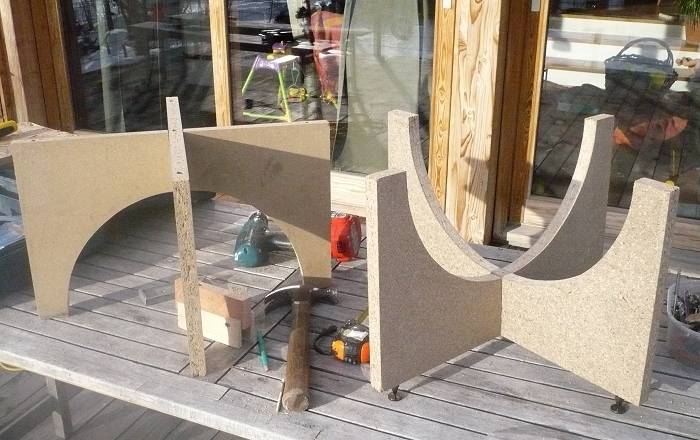

Socles réalisés en cette belle après-midi. C'est de l'aglo 21mm.
Les pointes rentrent sans soucis.
Reste plus qu'a les décorer mais j'attends que les fêtes passent car l'inspiration risque d'être rococo vu l'ambiance esthétique un peu lourde de ces fins d'années.

Voilà, il a fallu refaire l'arrondie pour enlever 2mm. :pt1cable:
Reste plus qu'a reprendre quelques éclats et les peindre en noir.

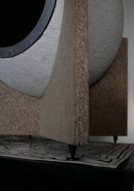

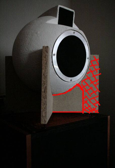

pour moi, AHMA, le support remonte trop de chaque coté du HP, cela va créer des effets de bords qui annulent les bienfaits des formes en boules.
ce serait pour moi, je diminuerai nettement la hauteur et la largeur des supports. :)

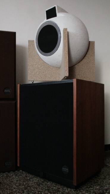

:helloman: à voir. Je m'étais inspiré d'un modèle fait par Elipson, je pense.
En plastique apparement et bcp mois épais mais assez semblable.
Tirées du site Passion Elipson :
