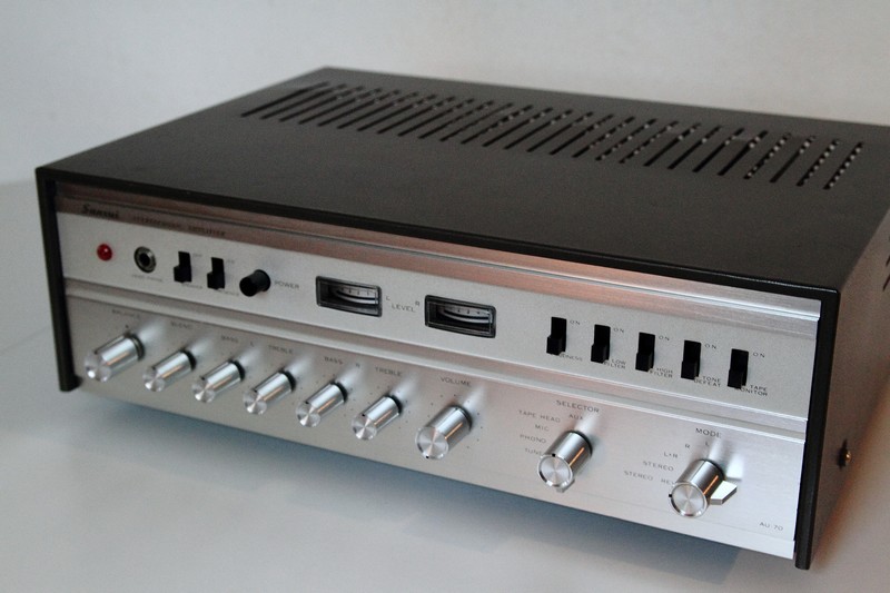

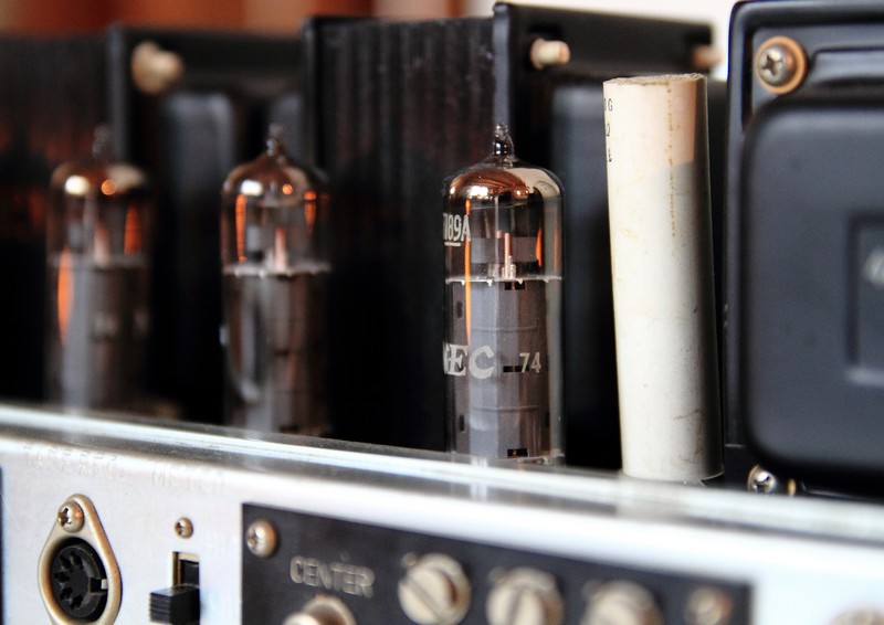

Je vous présente la dernière acquisition dont je suis très fier, et pour cause, j'en cherchais un en très bel état esthétique et trouver un exemplaire tout court est déjà très difficile.
Je parlerai de ce que j'en pense plus tard car je ne compte pas l'utiliser temps que je ne l'aurai pas fait entièrement réviser. D'autre part, je n'ai pas encore d'enceintes adaptées et à la hauteur de cet appareil. Je vais bientôt avoir une paire de Pioneer CS-E700 qui, je pense, devraient bien se marier, mais je suis aussi en quête de belles Cabasses 311.
En attendant, voici quelques photos de l'appareil auquel j'ajouterais bien un beau TU-70, mais il faut trouver.
