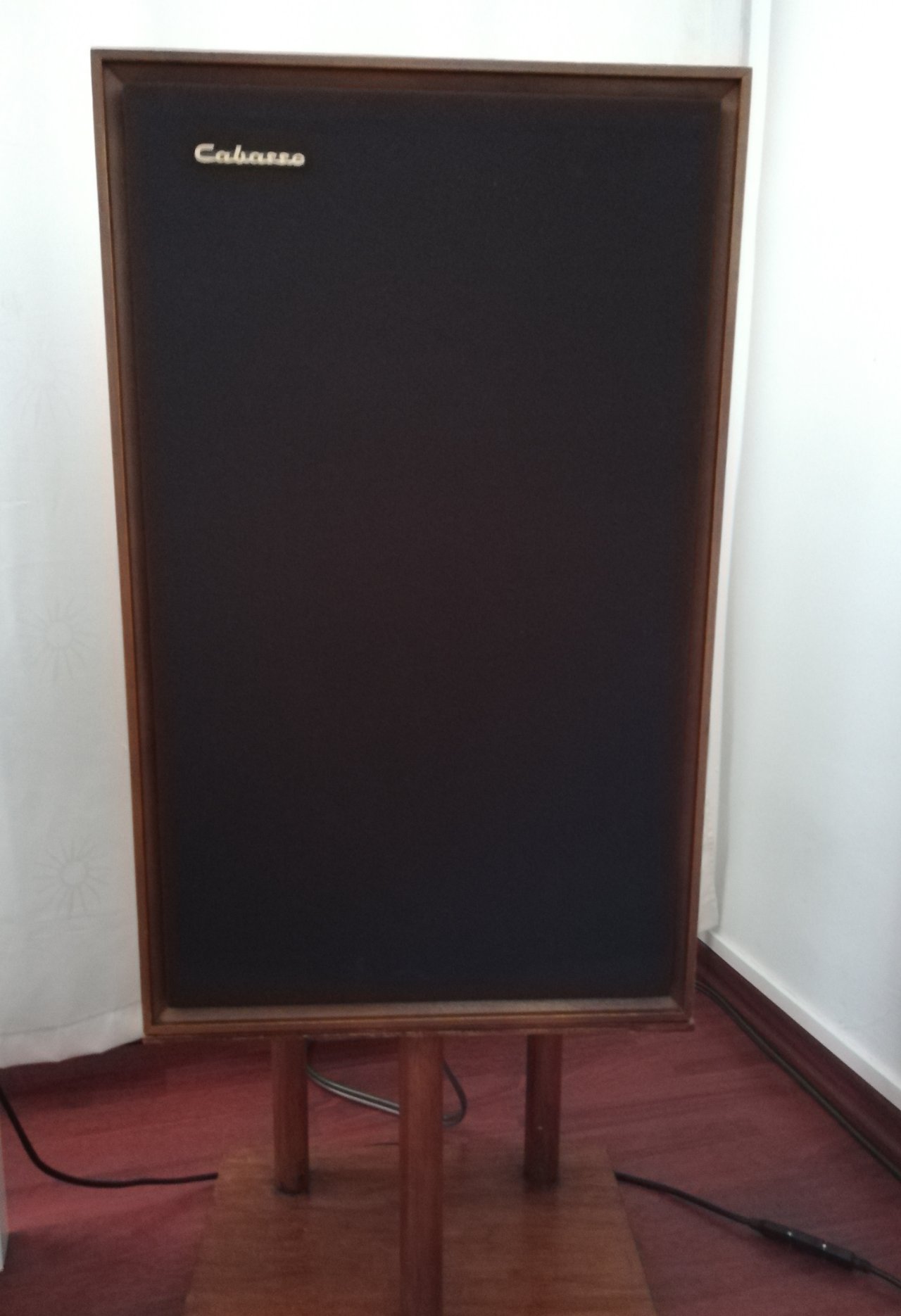

Bonjour a tous
Je viens d'acquérir une paire de ces belles.
Accouplées au petit Sansui AU555A quelle musicalité.
Tout les hps sont opérationnels.
30BZ12
DOM 12
DOM 4
FILTRE 73297
J'ai eu un peu de taf.
J'ai remplacé toutes les vieilles cosses métal qui reliaient les fils au hps par de la soudure.
Remplacement des borniers par des prises dorées acceptants du gros câble.
A ce propos quel diamètre/marque/type de câble utilisez vous ?
Lavage des tissus et réfection de la peinture des cadres.
Nettoyage de toutes les vis hps rouillées par trempage 24h vinaigre blanc/gros sel.
Un bon coup de cire antiquaire.
Mise en place des "logo" manquant.
Me reste a confectionner des pieds lourds pour ces demoiselles de 40 ans d'age.
Voilou
30BZ12
DOM 12
DOM 4
FILTRE 73297
Voilou
