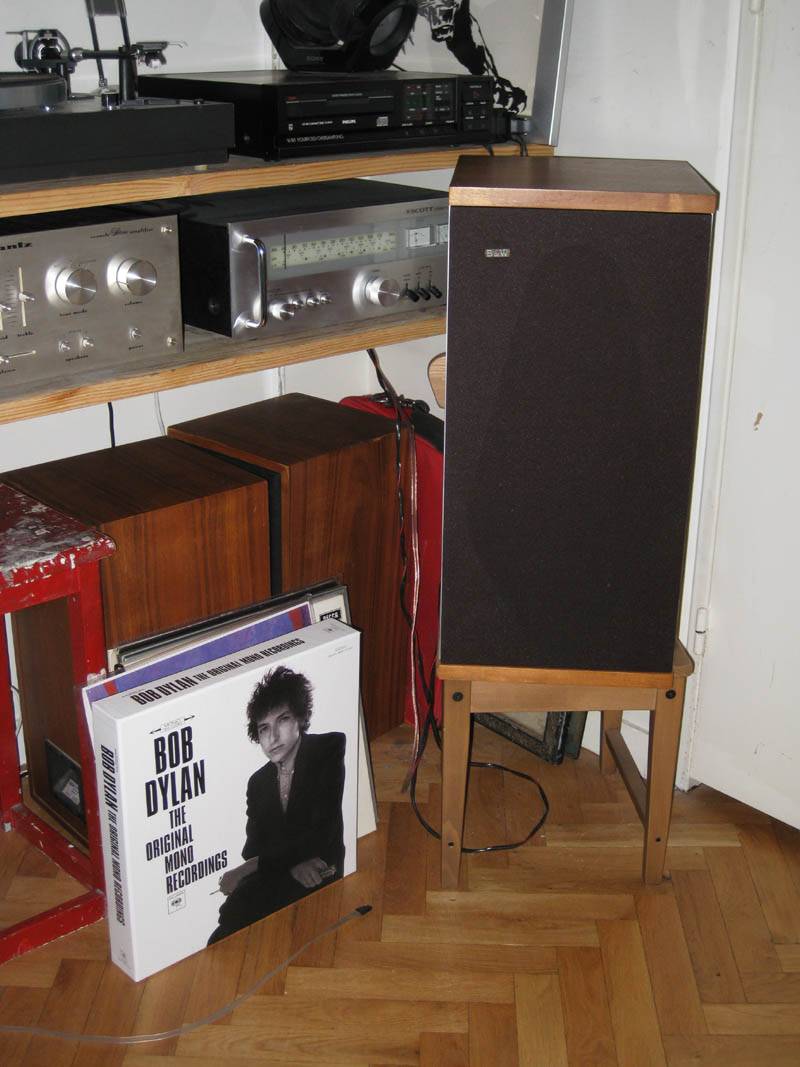

Re: B&W DM4
en ce qui concerne les DM4 oui, il est recommandé de les surélever
- IMG_0820b.JPG (49.98 Kio) Vu 17287 fois

Bonjour à tous.
Une semaine que je les écoute et je dois dire que j'en suis plutôt satisfait.
Si j'avais le temps, il faudrait que je les compare avec les Ditton 22 et même les Ditton 15.
En tout cas, elles sont d'une très belle esthétique et ne serait-ce que la menuiserie, c'est un sacré boulot!
Le constructeur indique clairement qu'il faut les disposer à 50 cm du sol (entre 50 cm et 1 mètre). Je me dis que les enceintes colonnes ont été la réponse à cette question de la hauteur des enceintes.
Comme je vous le disais, j'ai trouvé de petites chaises pour enfant chez Ikéa qui servent de "pieds" pour les enceintes (en attendant de servir aux petits-enfants de la maison).

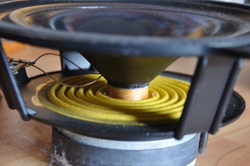

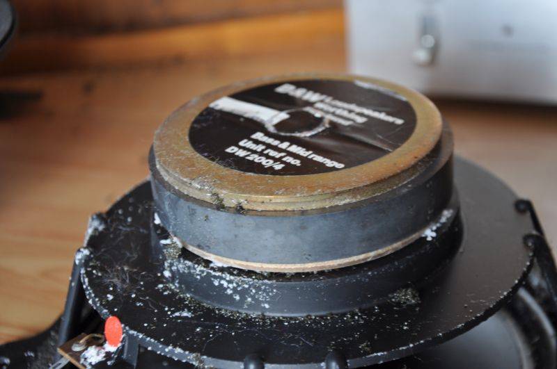

Je me disais bien, impossible d'avoir fait une si bonne affaire. un des deux boomers est ... bloqué
il ne bouge ni vers l'avant ni vers l'arrière. un tout petit peu de son en sort, et la position de l'écoute m'avait empêché de l'entendre..
si quelqu'un a une piste ..
edit : en démontant les boomers, après m'être fait arroser de mousse désagrégée, je pense avoir compris ce qui ne va pas. une petite photo explicative :
voici le boomer normal
et voici le boomer bloqué
comme vous pouvez le voir, il y a une sorte de .. coulure de résine ou de colle, ce qui semble bloquer la membrane. si quelqu'un a une idée de comment réparer ça, je suis preneur !

je ne sais pas du tout, mais le saladier est assez oxydé :

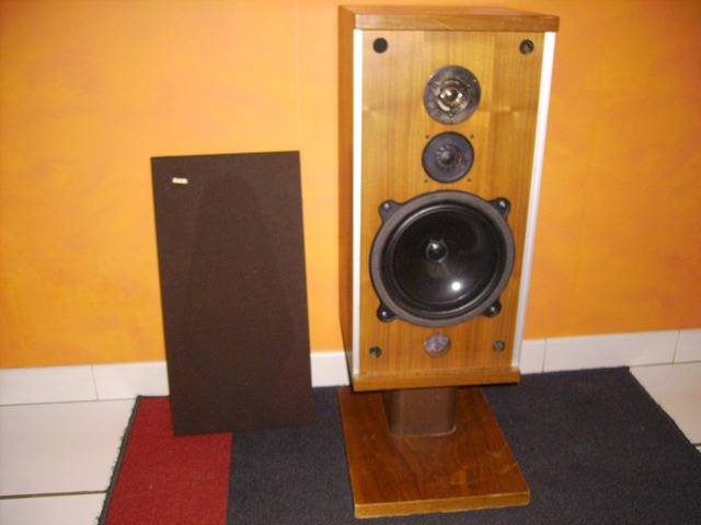

je tombe par hasard sur le sujet... qui me rappelle mon "aventure" avec le même HP !
viewtopic.php?f=11&t=10126&start=40
=> si l'affaire ne se fait pas sur le coin, tente un démontage, tu n'as rien à perdre.
depuis la réparation, mes DM4 fonctionnent toujours parfaitement et elles sont branchées depuis peu sur un advance acoustics / map101 ; pas vraiment vintage
mais c'est un bon petit ampli et l'accord entre les 2 est excellent
