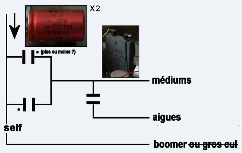

Merci, donc le boomer à sa place, mais où raccorder gros cul ?

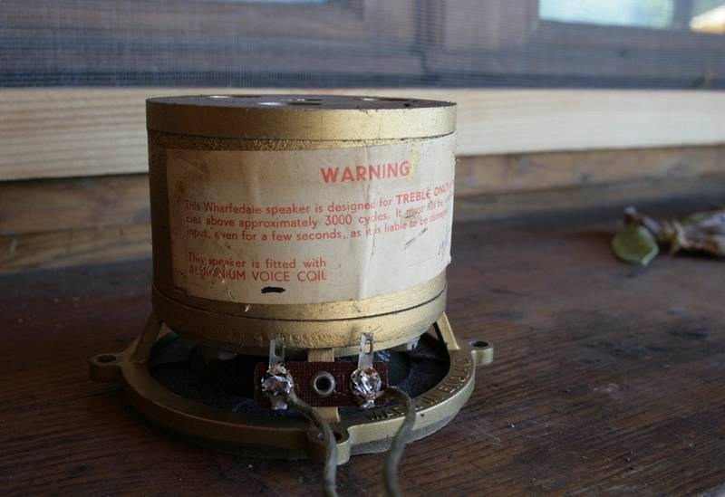

WARNING
This Wharfedale speaker is designed for TREBLE ONLY at frequencies above approximately 3000 cycles. It must not be used with LF input, even for a few seconds, as it is liable to be damaged.
This speaker is fitted with
ALUMINIUM VOICE COIL
J'espère que le bidouilleur n'a pas fait n'importe quoi. :baston:

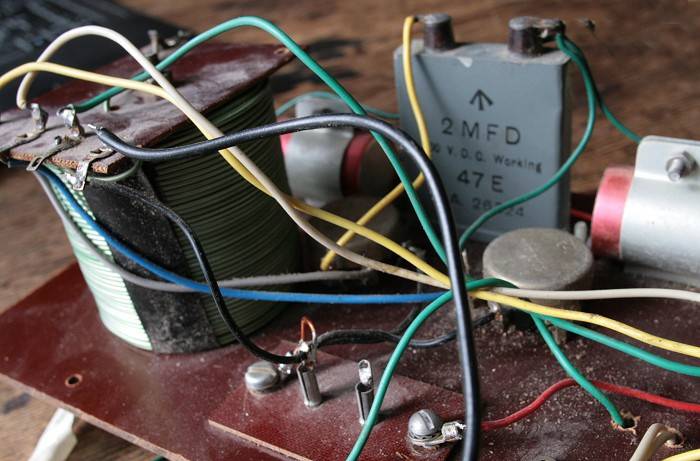

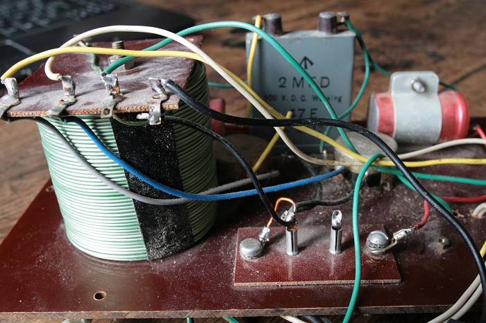

Aujourd'hui petite inspection des filtres tout cela était bien cracra.
