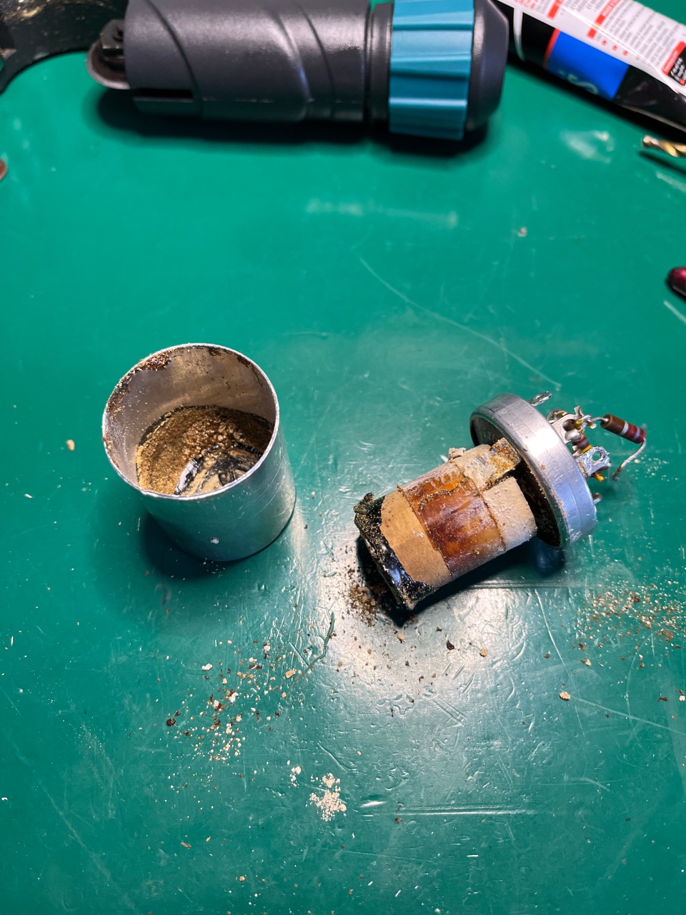

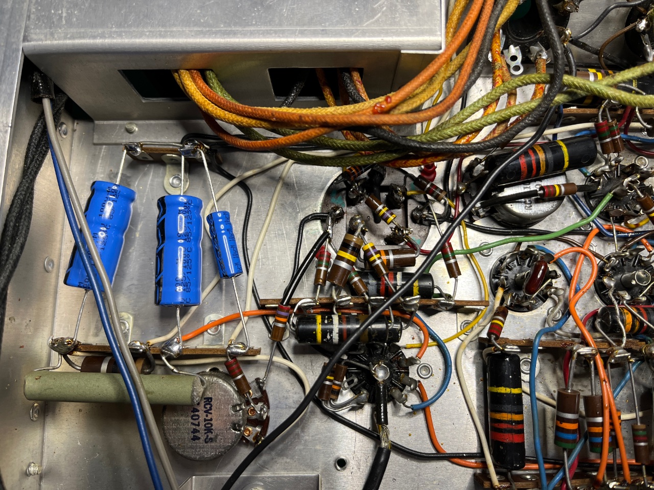

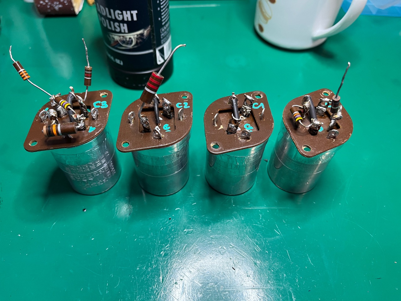

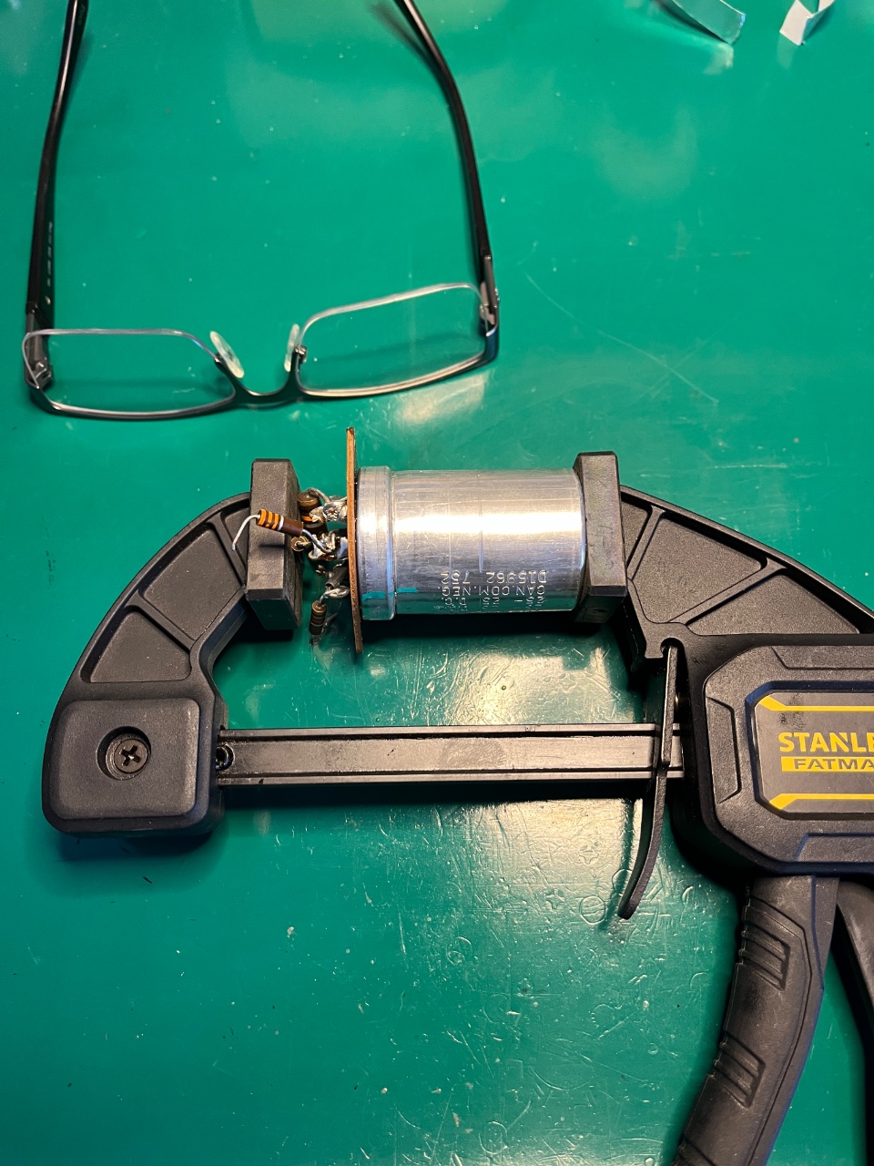

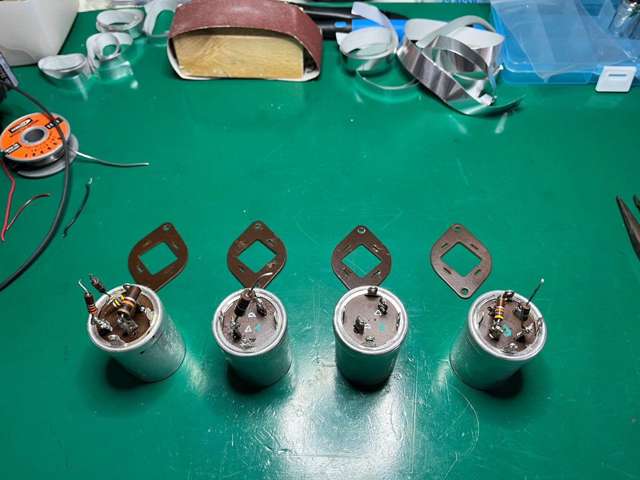

J’ai changé tous les condensateurs électrochimiques des 2 unités.

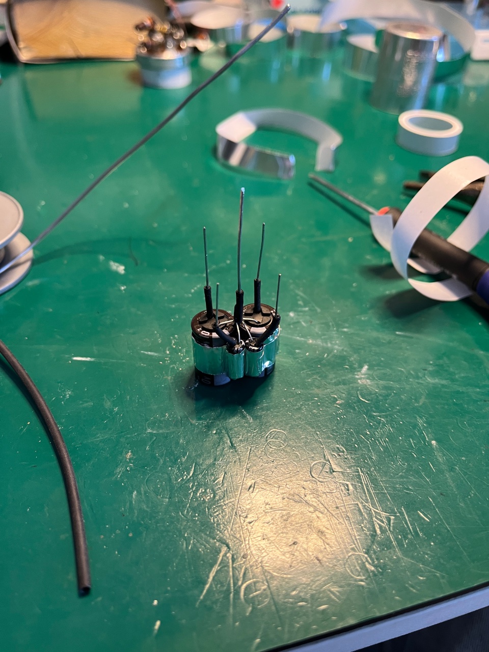

Pour conserver l’aspect visuel des 8 canettes multi-capacitées. Je les ai vidées pour remettre des condensateurs neufs.
Et bien sûr les 2x 100uf/75v, 10uf/75v et le 25uf/25v…

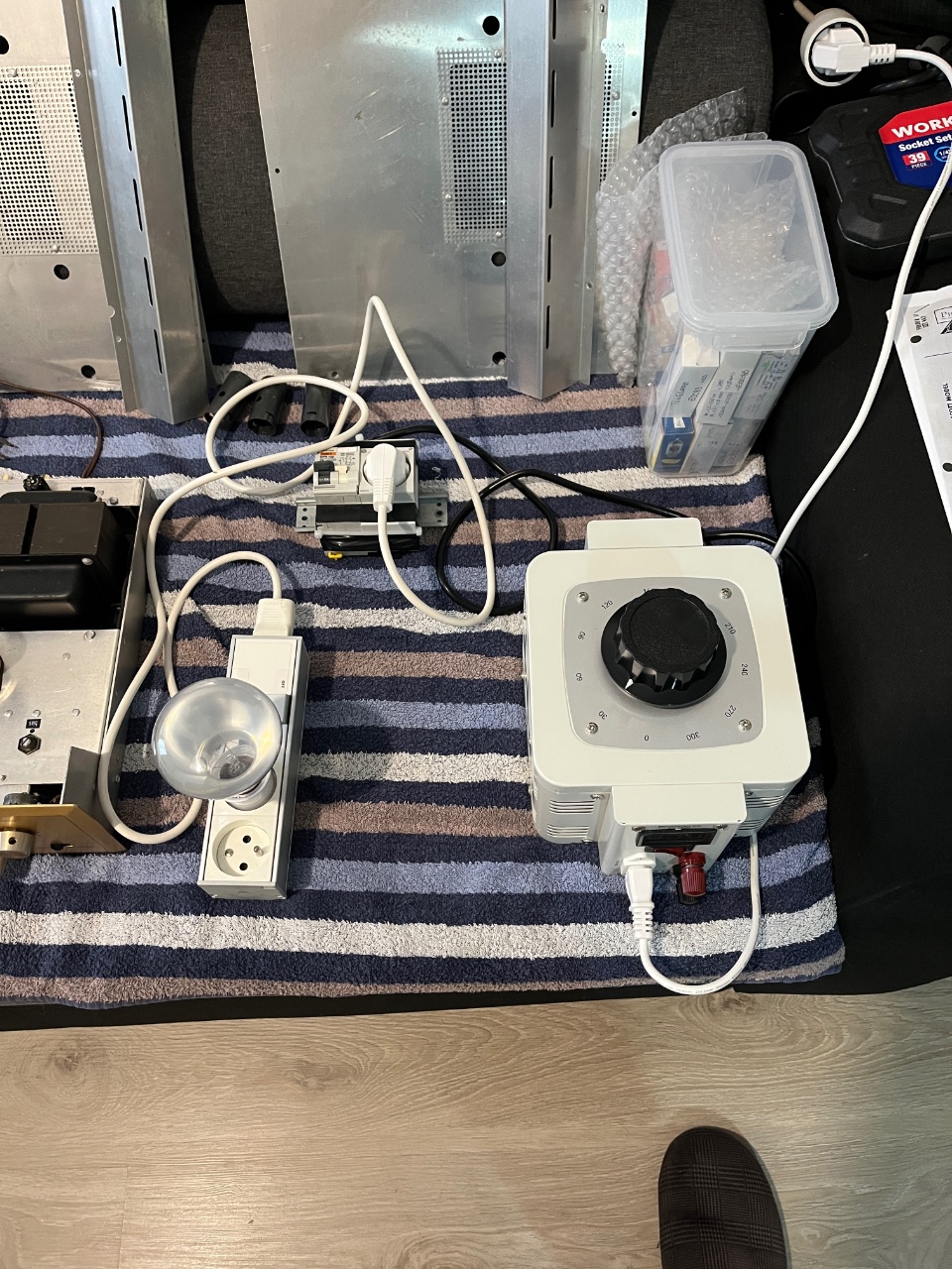

Début des tests sous tension avec évidemment un Variac et ampoule en série avec des paliers de 10v.
Malheureusement j’ai un des amplis qui n’est pas concluant dès les premiers 10v. Mon ampoule a commencée à s’allumer.
Donc j’ai soupçonné le transformateur d’alimentation…
Et grosse surprise 😦

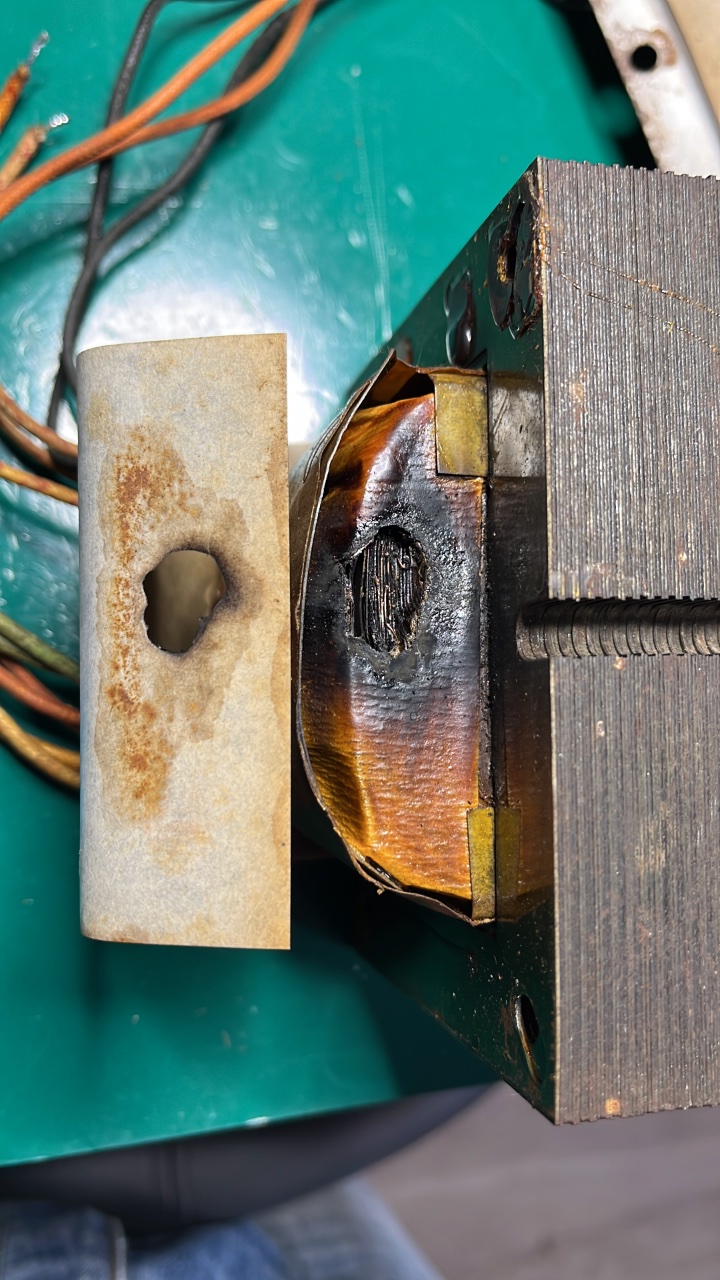

Donc voilà ce que j’ai découvert
Pas réjouissant !
Donc c’est le bobinage de la HT qui a cramé.
Je ne l’avais pas repéré lors de l’achat malheureusement, à cause du carter du transfo.
Maintenant il faut que je trouve une solution.
  • Soit je le fais rebobiner. (Ce que je préférerais)
  • Soit j’en trouve un d’occasion.(On peut toujours espérer)
  • Soit un équivalent. (En dernier recours)
Modifié en dernier par Thierry L le mar. 2 sept. 2025 16:16, modifié 2 fois.

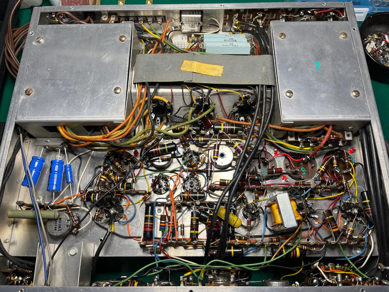

Comme précisé précédemment, j’ai donc un ampli HS.
Je me concentre donc sur le deuxième en attendant.

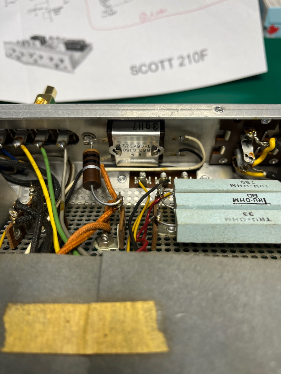

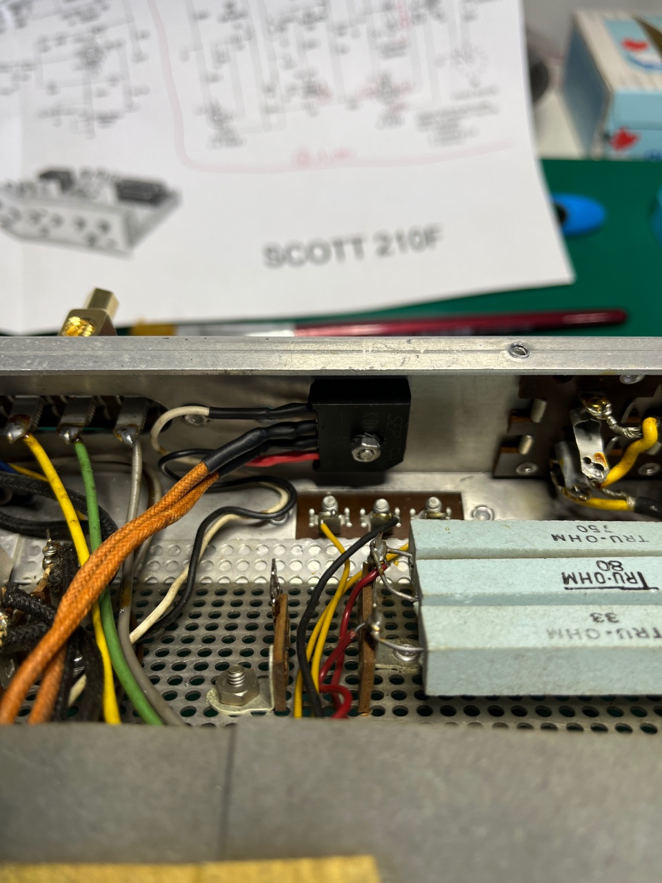

J’ai donc fait quelques mesures sur celui qui a passé le test de démarrage. Première remarque c’est ma tension de polarisation de -51v est trop haute, j’ai environ -40v !
Donc après recherche il s’avère que le redresseur sélénium est fuyard. Dommage j’aurais bien conservé celui-ci.
Le voici changé.
J’ai maintenant une tension correcte de -53v.
Le problème suivant est que la HT s’écroule doucement au fur et à mesure que l’unité chauffe.
En sortie du tube redresseur, je démarre à 434v(réf.440v) a froid et chute à moins de 340v au bout de 5mn !?
J’ai bien mes tensions venant du transfo à 380v.
Il faut donc trouver ce qui me fait chuter cette HT :(
J’avoue que je suis un peu perdu, je ne sais pas par quoi commencer…
