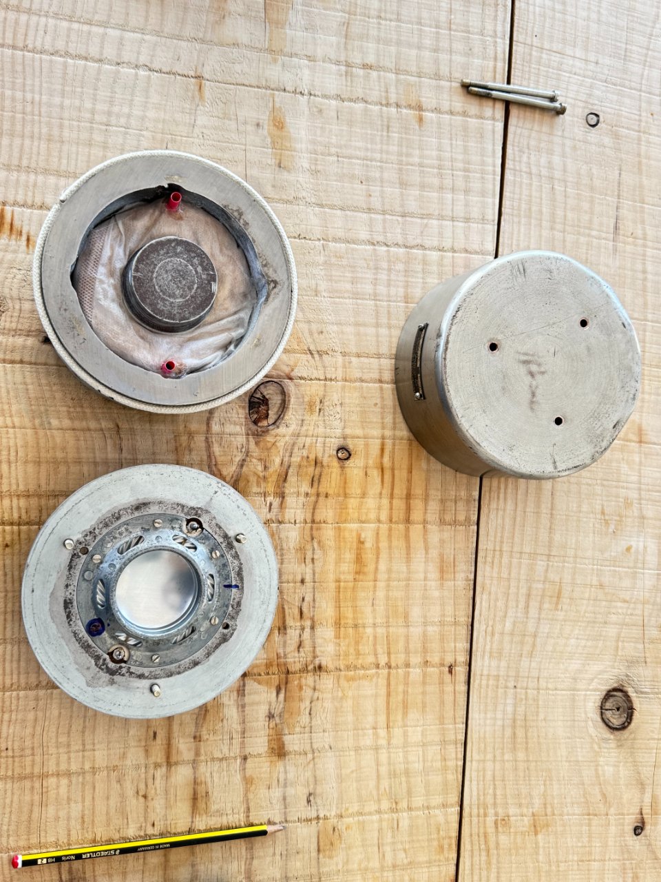

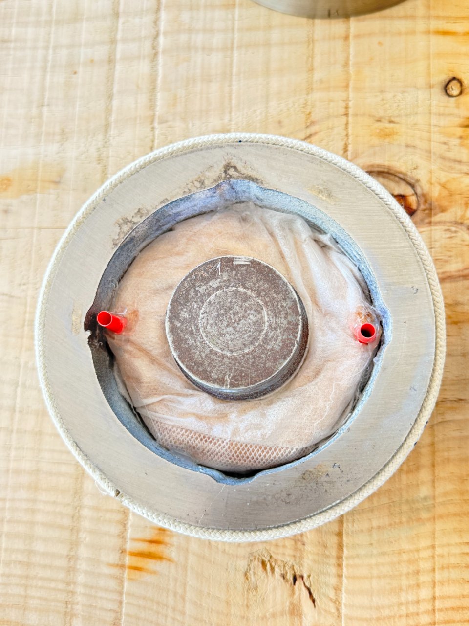

Je ne pense pas avoir encore posté quelques photos de l'intérieur des compressions avec l'amortissement du vide derrière la membrane et sa pièce de serrage ventilée.
On peut distinguer la nouvelle membrane de GP1 et sa suspension radiale mise en place.
