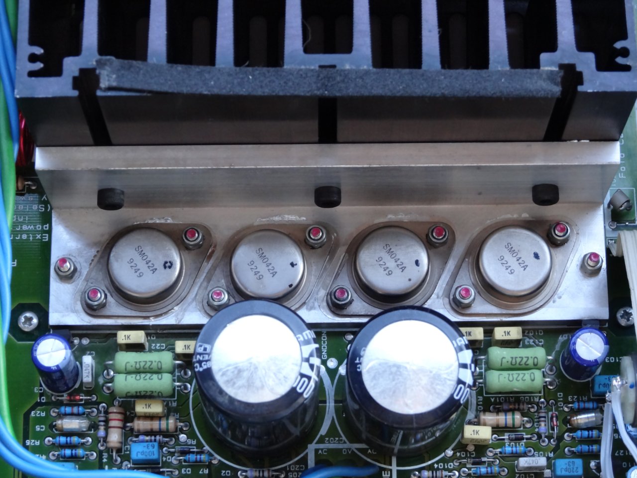

Heu... N'y aurait-il pas de la bidouille sur les transistors ?

Je pense oui

Une petite refection sera necessaire. Mais c est etonnant il s en sort qd même

Bonsoir TOPAZE,
Je confirme c'est très louche au niveau des transistors de puissance... Deux ne semblent carrément pas actifs ?!
Je vais ouvrir le mien et faire des photos...

J'en avais déjà faites lors de l'achat ; en en voici une :

C est auss un arcam ? Mais les transistors sont differents. Un alpha 90 ou delta 90?

Le radiateur est prévu pour des transistors au format To3,
Mais Arcam a changé de format de transistors en cours de route (il suffit de lire le manuel technique, c'est indiqué) en gardant le radiateur d'origine.
Les deux du bas sur la photo, pas d'origines, sont montés "bien crade", mais si tu regardes dans les tous tu verras des pattes
Le delta 90 fait appel à des transistors bipolaires "traditionnels", le delta 290 utilise des mosfet.
