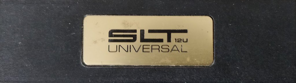

Voilà la chose qui vous a tenu en haleine ces quelques derniers jours. Une magnifique Marantz SLT12U, vénérable grand mère du début des années 60, 1963 si je ne me trompe pas, conception pure Marantz d'avant Superscope.
Sans plus attendre, la voilà en photos :
On remarque tout de suite l'originalité de son système de lecture linéaire, sans doute une des toutes premières tentatives de lecture tangentielle.

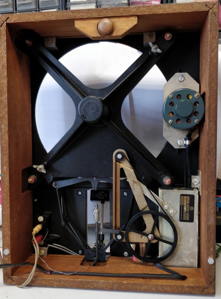

Une photo de ses dessous pour vous donner une idée :
La suite au prochain numéro :)

De ce que je peux dire de son état, comme ça elle tourne bien (j'ai bien entendu, avant, nettoyé et repoli l'axe du plateau, nettoyé le fut de toute la vielle huile et changé la bille qui était bien abimée) et elle est équipée d'une poulie moteur adaptée au 50Hz, ouf c'est déjà ça ! Pas besoin d'onduleur pour obtenir la bonne vitesse, elle est repartie juste avec un transfo 220/110.
Le moteur est un peu bruyant, il tourne bien mais chauffe pas mal et émet de légers clics réguliers. Il est à vérifier.
Oui j'avais remarqué pour le système de relevage automatique en fin de disque, ce doit être le rôle du système piloté par la grande poulie et la courroie auxiliaire.
Le bras à l'air de bien fonctionner, il est incroyablement mobile, à peine on le touche pouf il se barre de l'autre côté, une belle mécanique de précision.
Vous le verrez sur les photos le contrepoids d'origine a été perdu, et remplacé par un bricolage douteux, ça aussi sera à refaire.
Bref il y du boulot sur la planche mais j'adore ça.

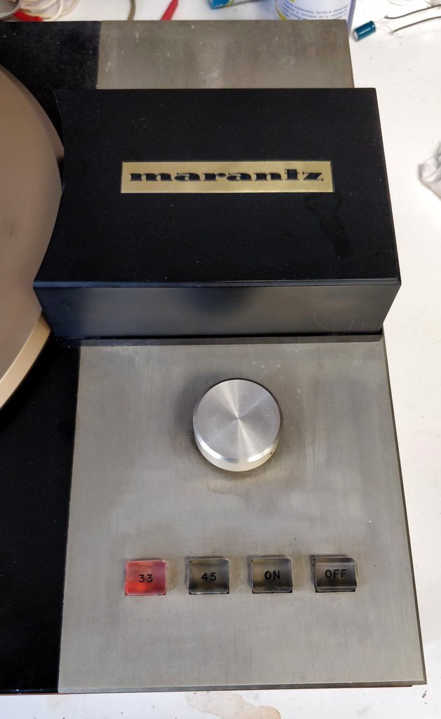

Le panneau de commande et le capot dans lequel rentre le bras.
4 Boutons pour Démarrage/Arrêt et sélection des vitesses.
Le gros bouton rond sert à manipuler le bras :)

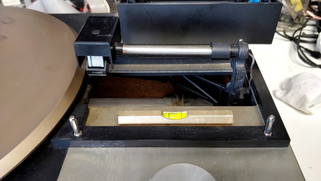

Le bras et le niveau intégré.

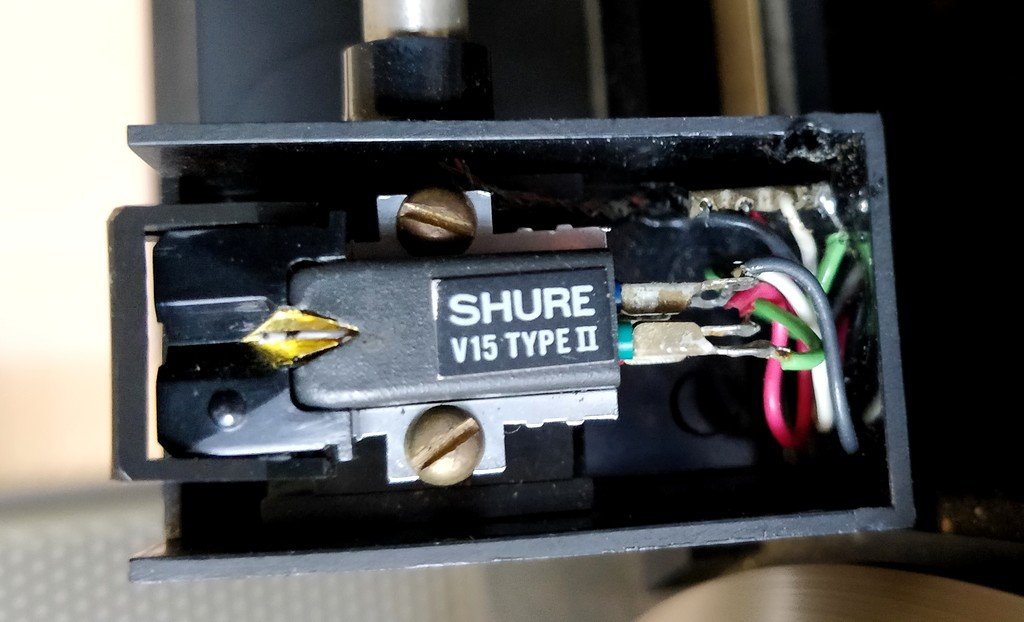

La cellule, une V15/II

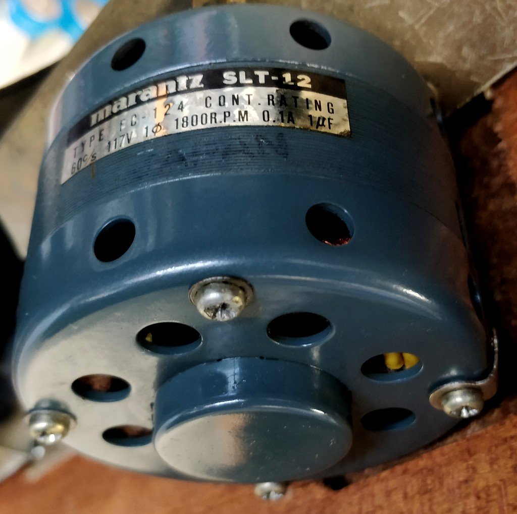

Le moteur

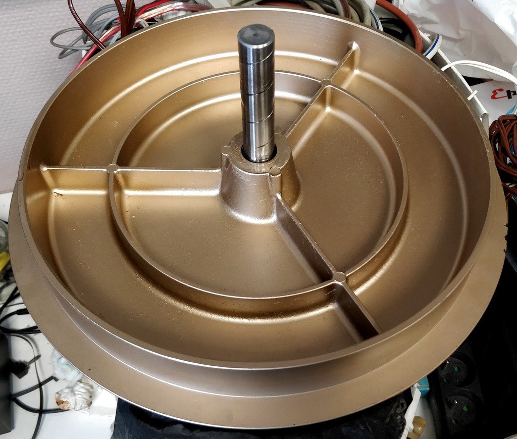

Le plateau, un belle pièce de fonderie et son axe gros comme mon pouce !
Remarquer le sillon hélicoïdal qui remonte l'huile quand il tourne pour assurer un graissage régulier...
De la belle ouvrage !

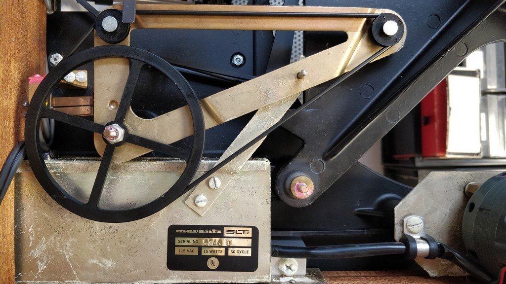

Le système de relevage du bras et d'arrêt auto en fin de disque
(enfin je crois, j'ai pas encore tout analysé de la chose)
Le stator d'un moteur a moins d'inductance en 60Hz qu'en fonctionnement 50Hz, et donc tournera plus vite en 50hz, d'où la poulie...
Mais cette poulie (tout comme un onduleur) n'empêchera pas une consommation du moteur plus importante, donc :
Me semble particulièrement indiqué.

Rinaldo a écrit : dim. 14 juil. 2019 08:23 Oui j'avais remarqué pour le système de relevage automatique en fin de disque, ce doit être le rôle du système piloté par la grande poulie et la courroie auxiliaire.
C' est un petit aimant orienté "C", fixé sur le palier, qui attire la tige/support du contrepoids d' équilibrage vers le bas faisant ainsi remonter la tête de lecture en fin de disque.
La commande "A" ne sert qu' à soulever le bras manuellement, l' amener au dessus du disque ou le faire revenir à l' abri dans son "garage".

je vois que les têtes de vis du moteur sont bien abimées, il a donc déjà été ouvert.

Je pense en effet qu'il y a eu une tentative d'effraction sur le moteur...
J'ai récupéré la platine en même temps qu'un petit Sansui AU505 qui est clairement passé entre les mains d'un bricoleur du dimanche (et encore pas tous les dimanches !).
Je pense qu'il a du essayer de s'occuper de la platine également. Dieu merci elle lui a résisté.
