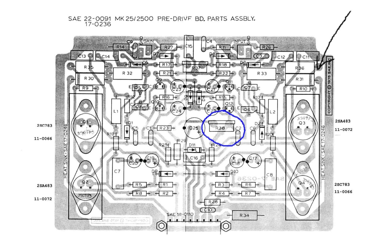

Bonjour, j’ai commencé à regarder pour le réglage du bias, j’ai bien repéré R38, le problème est que je ne peux pas accéder à R53 qui se trouve dessous car il faut dans ce cas ôter la carte ou se situe R38. Existe t’il un autre endroit pour faire la mesure qui est accessible ? D’avance merci .6336A a écrit : ven. 31 mai 2019 16:25BonjourBonjour à tous, il ne semble pas y avoir de problème, mais j'aimerai malgré tout vérifier le bias et le offset. Mais je ne sais pas comment faire quelqu'un d'entre vous à t-il une explication simple ?
Ici, tu as le schéma ;
sae_mark25_2500_service.pdf
Ensuite, pour régler le courant de repos, tu as l'ajustable R38 qui vaut 250K. Entouré en bleu: Tu places ton voltmètre calibre 200mV aux bornes de R53 (par exemple) qui fait 0,2 ohm, entourée en vert. Tu ajustes R38 pour avoir une valeur de 6 mV. Le courant de repos est de 30mA.
Ensuite, si tu as un oscillo et un générateur de fonction, tu injectes un signal sinusoïdal de 1Khz jusqu'à la limite de l'écrétage, et tu ajustes avec R61 entourée en rouge la symétrie de l'écrêtage sur les deux alternances.
L'offset se mesure entre la self L3 (entourée en jaune) et la masse. Une valeur de l'ordre de + -50mV par exemple serait très bien. De toute manière, il y a une protection contre le continu avec relais en sortie.

Si tu n'a pas accès, il existe une autre méthode :
Calibre 20V avec ton voltmètre, le + sur le fusible d'alimentation F5 ou F3 suivant le canal, le - sur le collecteur de Q4 (jonction entre R36 et Q4 fléché en noir sur le schéma) :
Tu dois avoir une tension de l'ordre de 2,1V que tu ajustes avec R38.
