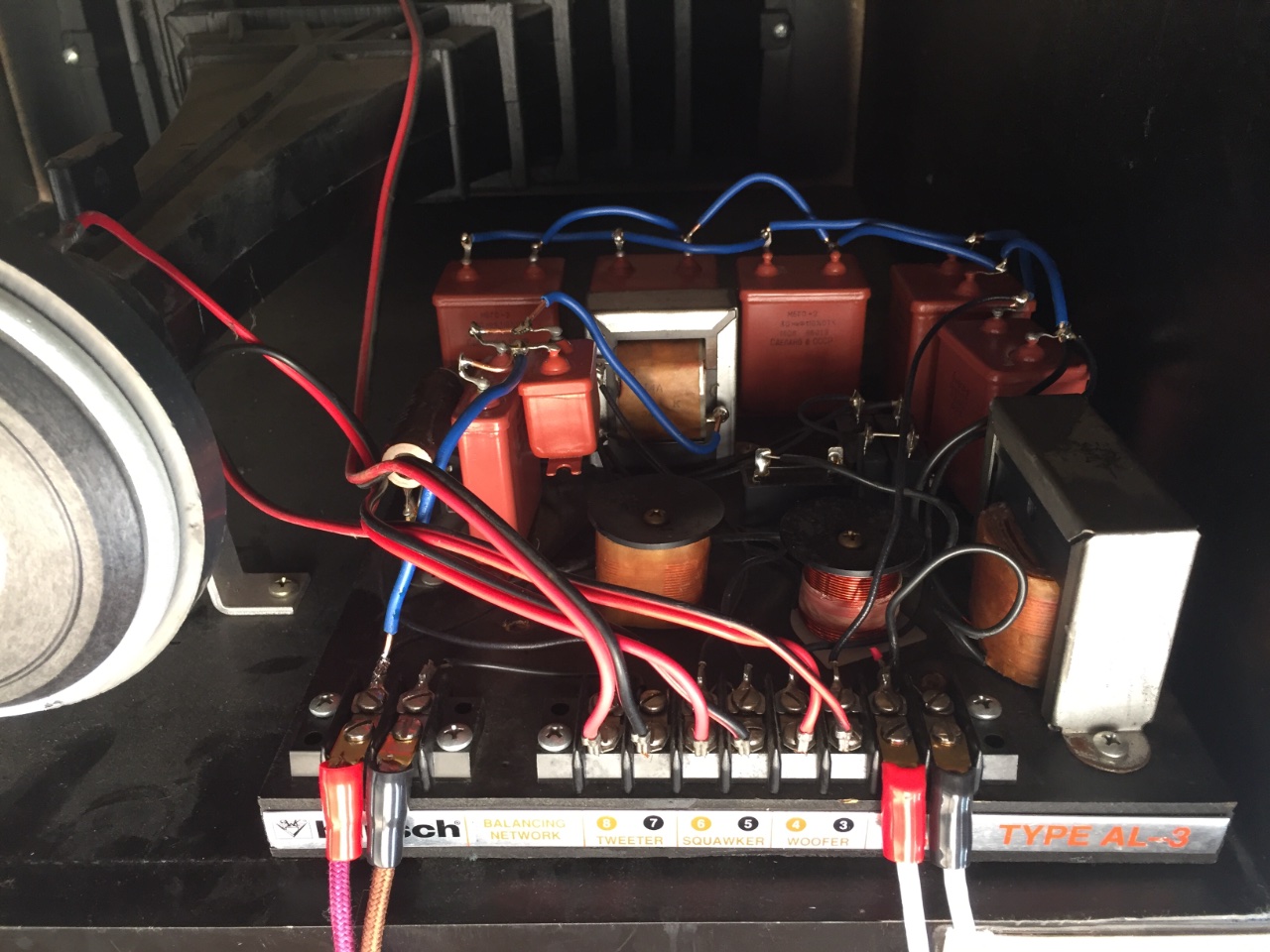

J'ai la berlue ou c'est bien un chimique que l'on voit dans le fond du filtre ?!
Si j'étais toi, j'envisagerais un upgrade du filtre, cela devrait faire une bonne différence dans les performances !

Oui grosse dynamisme à l'écoute je confirme, sans exclure douceur et beaucoup de détail (sur Aninia de Petra Magoni, on comprend très tôt qu'il y a une voix à droite alors qu'elle ne chante que plus tard - l'acoustique et les détails de la prise de son offrent une présence même dans le silence... et ça ça déchire) :miam: ! Les HP sont effectivement des EV et Eminence. Seuls les pavillons médium et grave ainsi que les filtres sont des réalisations de Klipsch
Tu as raison au sujet du (en fait des deux) chimiques sur le filtre. Ce sont des TI 68uf 150V montés en tête bêche sur le circuit de grave. J'ai regardé pour les remplacer. Pour 68uf x 4, chez Mundorf par exemple, ça pique ! Même chez SCR en MKP ça fait mal. Mais oui je le ferai + passer un grand coup de ponceuse pour virer la résine dégoulinante de m**** mise par l'ancien proprio. Mais hormis ces deux chimiques je ne toucherai à rien.

Maxime1123 a écrit : mer. 8 août 2018 15:12 Tu as raison au sujet du (en fait des deux) chimiques sur le filtre. Ce sont des TI 68uf 150V montés en tête bêche sur le circuit de grave. J'ai regardé pour les remplacer. Pour 68uf x 4, chez Mundorf par exemple, ça pique ! Même chez SCR en MKP ça fait mal. Mais oui je le ferai + passer un grand coup de ponceuse pour virer la résine dégoulinante de m**** mise par l'ancien proprio. Mais hormis ces deux chimiques je ne toucherai à rien.
D'ailleurs ayant aussi fait un bon nettoyage et désolidarisé les filtres (fixés par trois vis, avec 5 patins en feutre sous le support), j'ajouterai des photos plus détaillées de ces derniers et des HP. Je ferai même peut-être le grave, qui demande de retourner ces bêtes de plus de 60kg et d'ôter 16 grosses vis... autant dire qu'on ne le fait pas tous les jours ;)
Essai ça pour le chimique : https://www.ebay.ca/itm/MBGO-1-160V-30- ... Xmbgo.TRS0
Pas cher et utilisé par plusieurs membres ici avec de bons résultats.
Je changerais tous les condensateurs pour des papier huilés de ce type et les résistance par ce qu'il y a de mieux.
Tu devrais trouvé une transparence encore supérieure !

Pour le filtre; si je lis bien et comprends bien il y a deux 68µf en série tête bêche.
Cela fait 34µf non polarisé, si c' est bien cela, le MKP devient alors moins cher !
Si se sont les chimiques bleus clairs que l' on devine oui à changer sans hésitation, même si ils semblent ou sont bons aux mesures !

Ils sont en // pas en série, Maxime va passer me voir demain, on va regarder dans les 25kg de condos russes ce qui pourras aller dessus :)

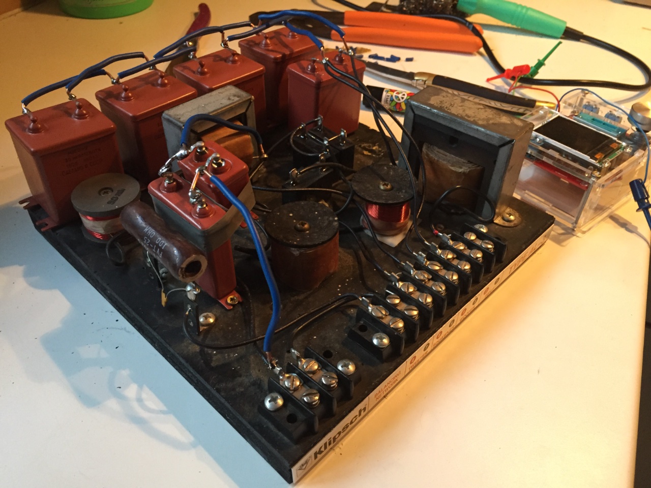

Ayé, je suis reparti équipé de plein de petites boites russes grâce à Kikook. Il en a tellement qu’on pourrait y perdre son testeur à condo au fond d’un carton. Pour une fois je n’ai même pas essayé d’écouter son système (mais j’ai un appareil à lui ramener ça tombe bien...). Et ces petits filtres « simples » ne le sont de visu plus :) Et tant mieux.
4 x 30uf + 20 = 140 pour 136 voulu. Mesuré très proche.
Le condos bleus avaient effectivement de bonnes mesures mais certains avaient gonflé. Dont un beaucoup.
Je les écoute actuellement. Je dirai juste que ça change effectivement bien des choses ! J’attendrai avant d’en dire plus... les condos doivent fonctionner quelques heures, l’oreille, prendre le temps d’écouter pleins de morceux, toussa... mais juste deux choses : un problème que j’associait à mes réglages a disparu, et les différences avec avant ne sont pas anodines.
Voilà j’ai suivi vos conseils merci tout le monde, et merci Thierry :)
Des photos pour la route ?
Nb: c’est du travail d’amateur, donc soyer indulgents :) Nb2: le travail est le même pour les deux filtres, j’ai juste essayé deux dispositions différentes.
Nb3: le condensateur polypro sur le trajet du médium a aussi été changé. Et je trouve ça bien.
