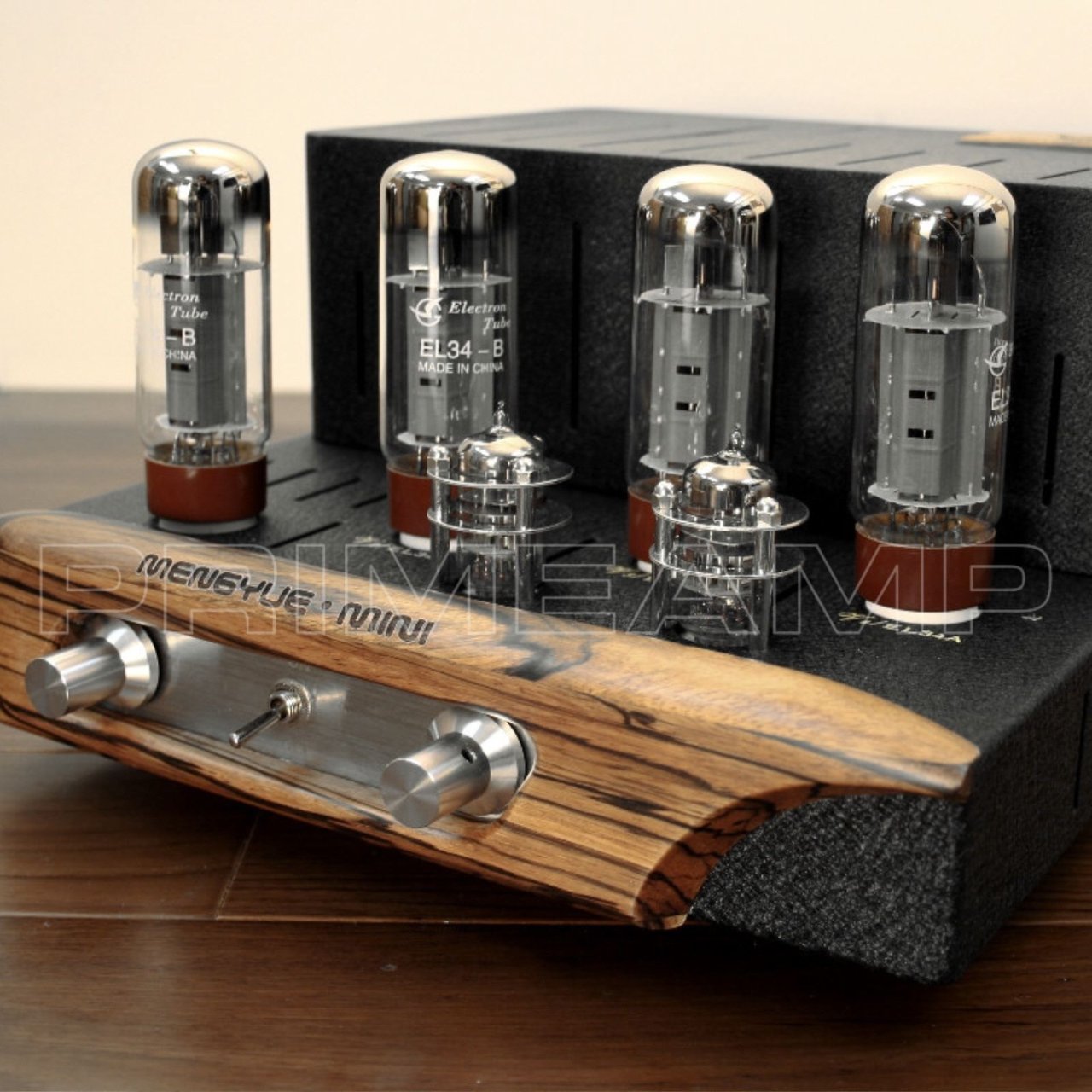

Ma peur et là tu as raison c'est de ne pas être passé sur du Music Angel: Music Angel MENG EL34 x 4 MINI L3 Vacuum Valve Hi-end Tube Integrated Amplifier pour environ 310 € port inclus.
en EL 34 justement... Mais là je suis hors sujet!

reste avec tes EL84, tu auras moins, beaucoup moins, d'ennuis qu'avec des "EL34"

Oui j'ai fait le bon arbitrage Confirmé par Deuvin.Wagtbtoobz a écrit : mer. 13 juin 2018 15:09 reste avec tes EL84, tu auras moins, beaucoup moins, d'ennuis qu'avec des "EL34"
