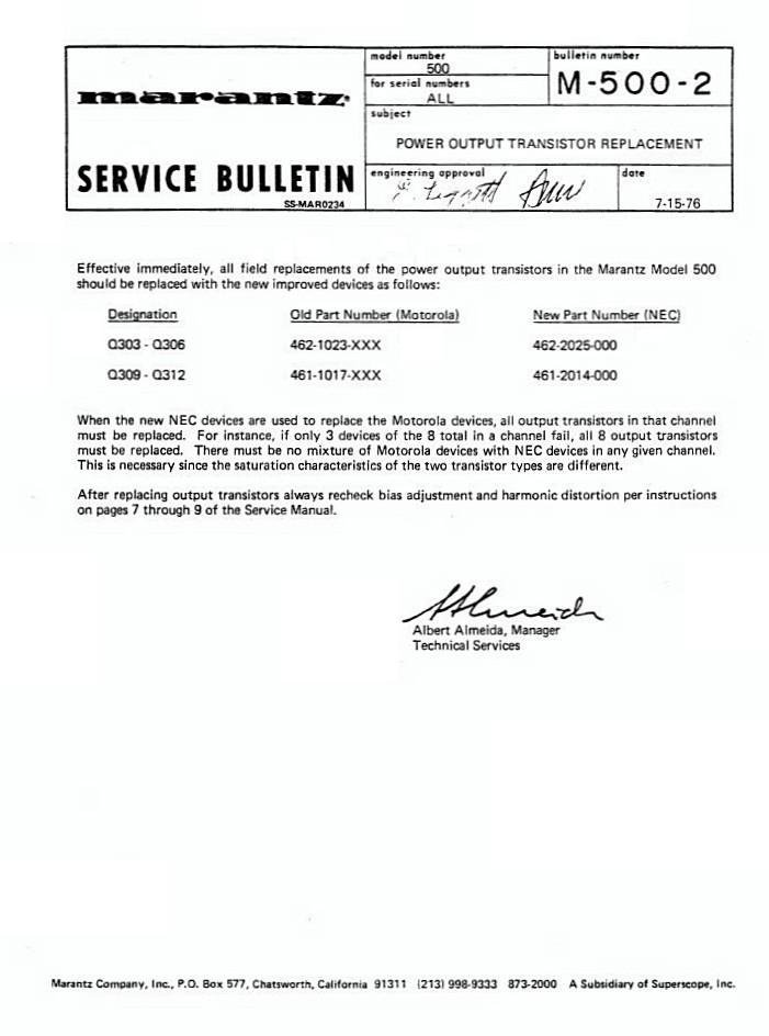

Si j'en crois mes lectures (audiokarma), les transos de sorties d'origine Motorola partaient aux paradis des transistors très rapidement, je suppute même que certains propriétaires n'ont pas eu le temps d'écouter les deux faces de leur LP préféré lors du premier essai de cet appareil :)
D'ailleurs la lecture des bancs d'essais présents sur ce forum montre que le 500 avait des gros problèmes de stabilité à sa sortie.
Mais il semble (je prends d’infimes précautions) que le remplacement des marvelous Motorola ricain par des méchants Nec aux yeux bridés ait réglé le souci de stabilité du bazar.
Les transistors Nec étaient ils "mieux fabriqués" que les Motorola de la même époque ?

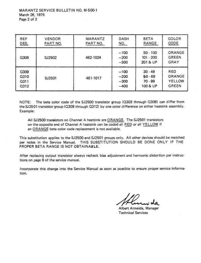

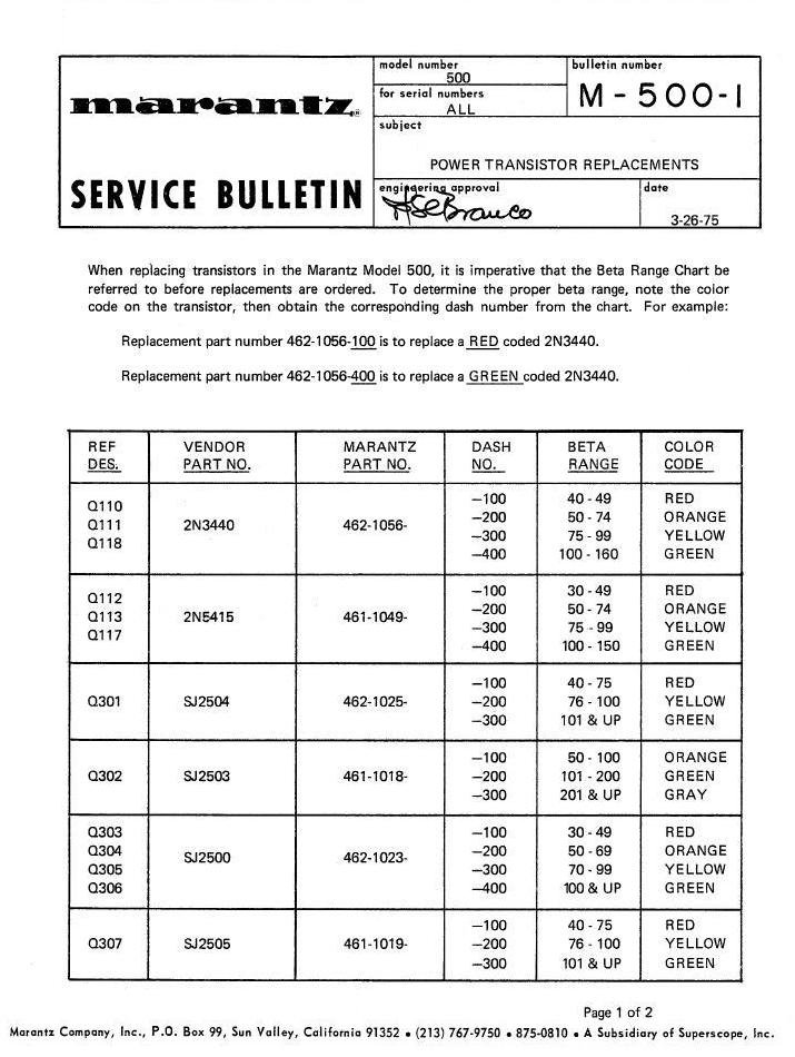

Bonsoir
oui , et voici la preuve qu'ils reconnaissent que les TR d'origine (1ere monte) n'était pas "assez bons" et qu'il fallait les remplacer par des "NEC" plus solides .. :mur:
En fait le part number 461-1017 sont des "2SB600" et les 462-1023 sont des "2SD555"
Tiens, tiens , mais ce sont aussi les transistors qui équipaient les ML3 (Mark Levinson) :autralia:
