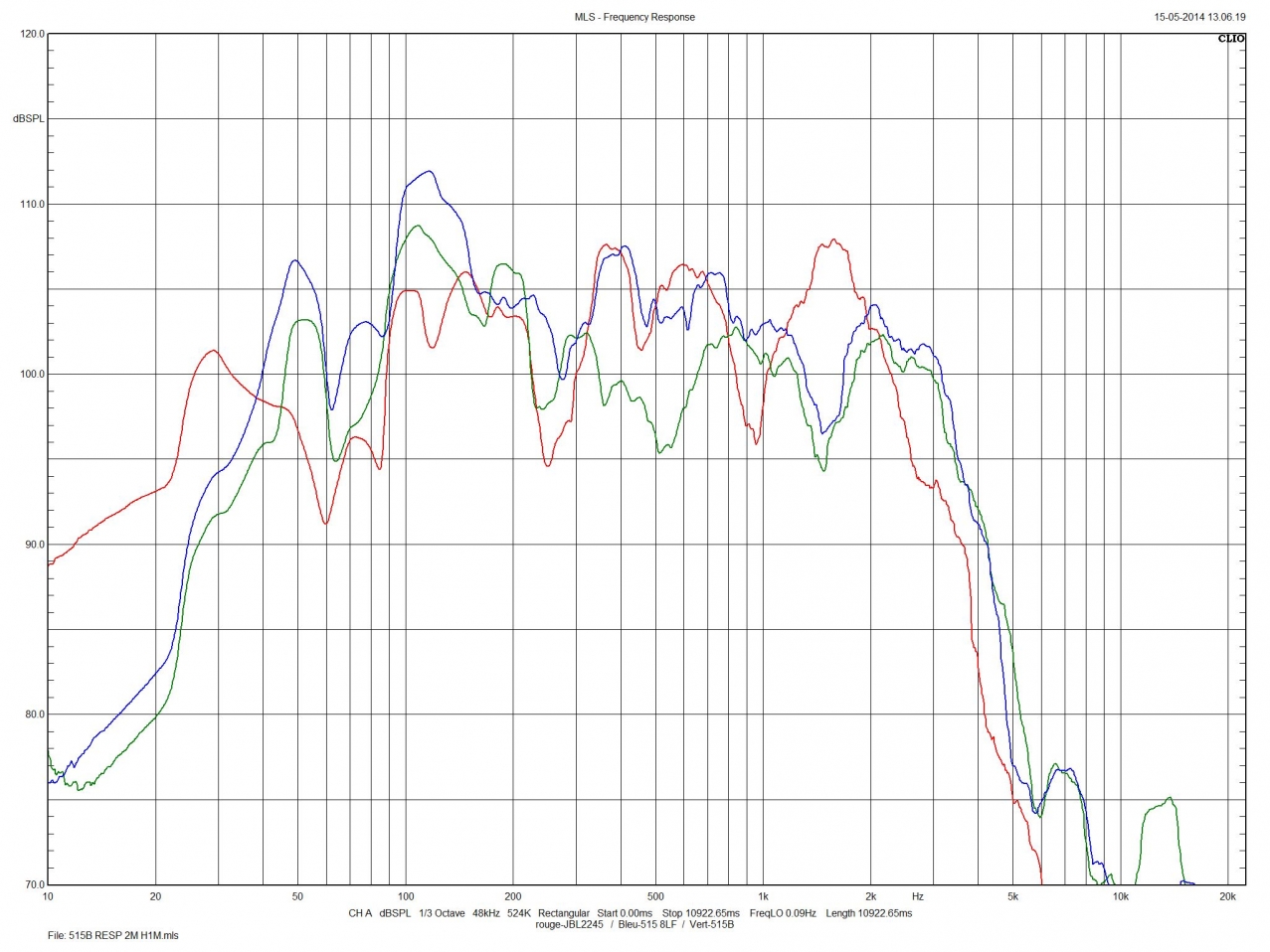

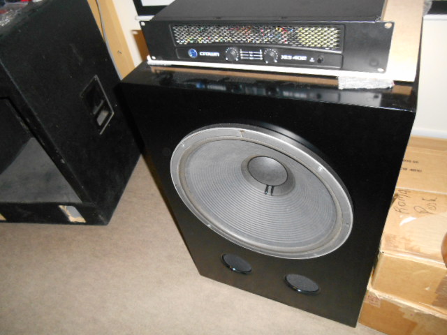

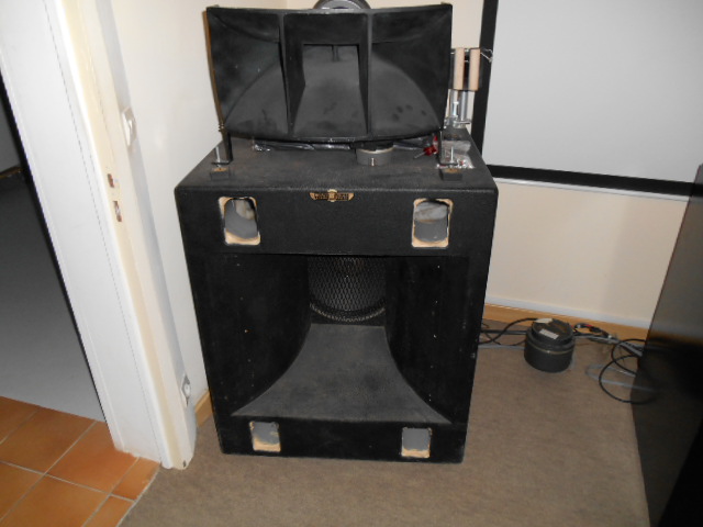

Une photo d'un de mes caissons 4560 ,dont je me sers comme "prototype" , j'ai rallongé les évents petit a petit et mesuré pour obtenir un résultat un peu plus "hifi" que "sono"
Il est actuellement avec un altec lansing 515 b a l'intérieur
Au dessus un pavillon 311/60 Altec chargé par une 299-8-a (ou une 288-8-g)et un 2405 JBL
Les mesures avec un 515 8 lf et un 515 b ,la courbe bleue correspond a la caisse avec le 515 8 lf (version alnico)et la verte avec le 515 b
p.s il y a aussi la mesure du sub ,caisson avec le 2245 jbl (46 cm)en rouge ,la photo du caisson
Claude
Claude

il y a un peu la mesure des murs dans tes courbes aussi (peigne harmonique), les murs sont proches...ou tu as déplacé les caissons pour la mesure

bonjour greg
oui ...difficile de faire plus condensé...
j'ai ouvert un sujet sur mélaudia a ce propos ,j'ai fais cela (pavillon sur le 2405) ,suite a une question posé a jmlc
http://forums.melaudia.net/showthread.p ... 3#pid34253
le lien avec l'explication de jean michel:
http://forums.melaudia.net/showthread.php?tid=3208
avec le "pavillon"" le 2405 a une courbe en forme de cloche.
Concernant la mesure des caissons, si on ne fait pas de fenêtrage (élimination des réflexion dans la salle) elle est effectivement en peigne (comme toute enceinte) si on fait un fenêtrage elle n'est pas en peigne.
oui, les murs sont proches ,la pièce fait 20 m2 (mais dédiée et traitée) et je n'ai pas déplacé les caissons
claude
claude
