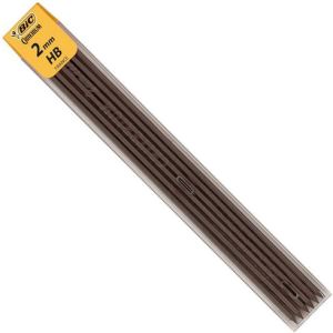

J'ajoute juste que l'on peut trouver la mine nue dans les magasins de dessin pour celles et ceux qui veulent gagner un peu de temps.

J'ai commencé à acheter des crayons.
Après trois essais je n'ai pas réussi à séparer la partie bois aux extrémités sans casser la mine en même temps.
J'ai acheté des mines nues, et ai vérifié que je pourrai obtenir la résistance voulue.
Voilà ou j'en suis ce matin.
Cordialement, Dominique

Je pense que la mine nue ... c'est moins casse tête :)

Utilisation des languettes de pile 4.5 V pour la fixation de la mine sur un support en bois bien rigide.
Cela peut donner des idées à d'autres.
J'ai pris des mines HB et j'obtiens 8.5 Ohms au lieu des 10.5 à 10.8 Ohms souhaités.
Pas d'avis à l'écoute ce soir.

Tonipe a écrit : J'ai pris des mines HB et j'obtiens 8.5 Ohms au lieu des 10.5 à 10.8 Ohms souhaités.
il vous reste juste à réduire légèrement la section de la mine avec du papier abrasif jusqu'à obtenir la valeur souhaitée...
Vous n'avez pas suivit les liens.
Changer de type de mine, de HB à H puis 2H, 4H, ect, augmente la résistance.
Vous n'avez pas manipulé les mines non plus, elles sont fragiles.
Faudrait pas plutôt rallonger la mine ? :gne:

Une réponse de Normand, oui et non, dans le cas de Tonipe, oui, il serait préférable de rallonger la mine, effectivement, 2 ohm ça fait beaucoup à rattraper…
Sinon, pour ajuster pile-poil la valeur et faire un appairage parfait, il vaut mieux à mon avis être légèrement en deçà de la valeur souhaitée, car pas évident d’être dans les clous tant que les fils ne sont pas sertis ou soudés, puis ajuster par enlèvement d’un peu de matière..
Après une vingtaine de paires, j’ai adopté cette méthode, il y en a sûrement d’autres…
Il faudra aussi parler de la protection mécanique…
