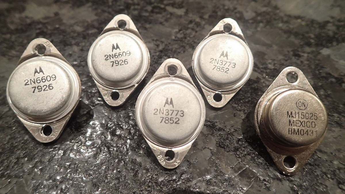

Des vrais Motorola / ON SEMI ou des fake ?60-70's rock a écrit : J'ai seulement essayé de changer les transistors de puissance en en mettant des plus modernes, théoriquement supérieurs, la paire complémentaire MJ15024 MJ15025. En ajustant les réglages, ce ne fut pas mieux, et même moins bon.![]()

le On-semi ?
douteux
soit c'est du vieux stock de 10 ans ou plus , soit un fake
marquage non conforme au datasheet de ON-semi
https://www.onsemi.com/pub/Collateral/MJ15023-D.PDF
quand aux 2N3773 et 2N6609 Motorola
assure toi que c'est bien du vieux stock
boîtier Motorola typique de la fin des années 70
le capot et en alu
possible aussi que çà soit du démontage
j'en ai croisé dans un ampli Bouyer
2N3773 est encore disponible à la vente chez Mouser
douteux
le capot et en alu

Il a plus de 15 ans.le On-semi ?
douteux
Non seulement c'est du vieux stock, mais ils proviennent de l'ampli lui même, acheté à la fin des années 70.quand aux 2N3773 et 2N6609 Motorola
le capot et en alu

60-70's rock a écrit :BonsoirDes vrais Motorola / ON SEMI ou des fake ?
oui je me doute que les originaux étaient des MOTOROLA, je n'étais pas clair. La question portait sur les MJ15024/5 de substitution : sont-ce des vrais ou des fake ? J'ai eu l'occasion de comparer diverses générations de ceux-là (sur 15 ans) et les résultats sont identiques pour des ORIGINAUX issus de machines pros (où la question de la provenance ne faisait aucun doute) , même non triés , les Rbb sont très proches.
Les versions antérieures comme les 3773/6609 étaient toutes en semelles alu épaisses . Je ne sais pour quelle raison ils ont shifté vers des semelles acier où le HOTSPOT de la puce est plus prononcé
