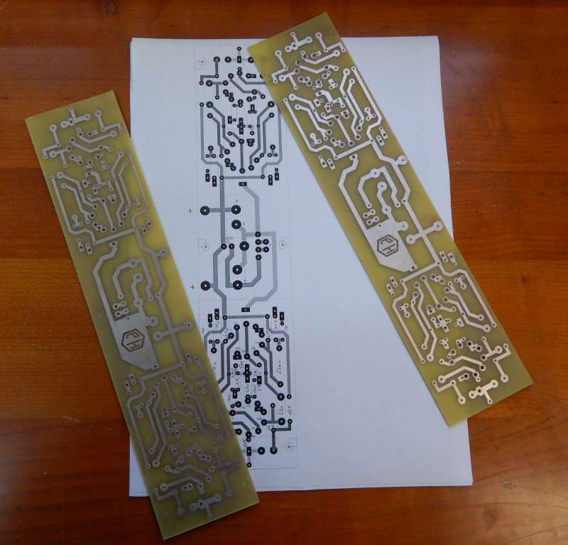

Ca y est, Patrick a sorti les CI!

photo des CI

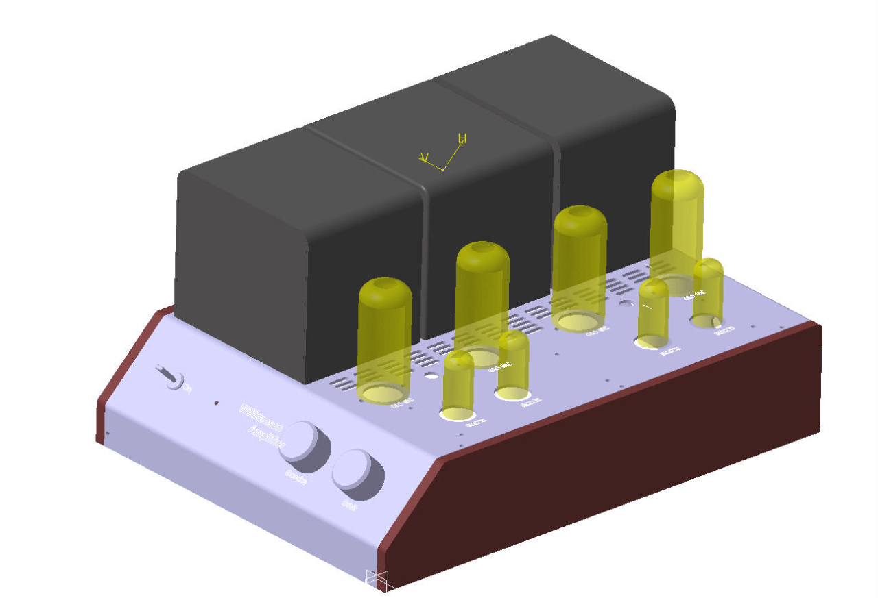

La 3D définitive:

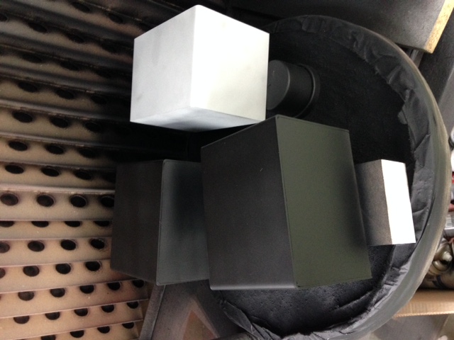

En attendant de récupèrer le châssis, nous nous sommes occupé des capots de transfo. Ceux-ci, de taille conséquente (130x110x100mm) ont été réalisés en tole d'acier ep.1,5mm et non seulement participeront à part entière à l'esthétique mais serviront de blindage (cage de Faraday) aux transfos. Les transfos seront également noyés dans la résine histoire d'éliminer toute perturbation possible.

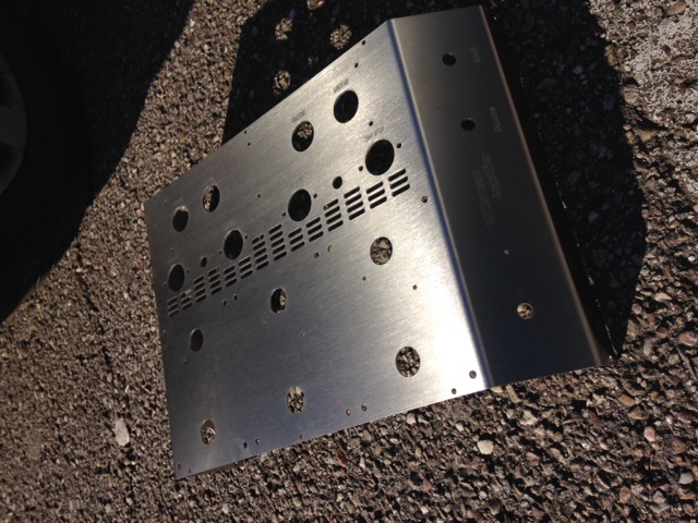

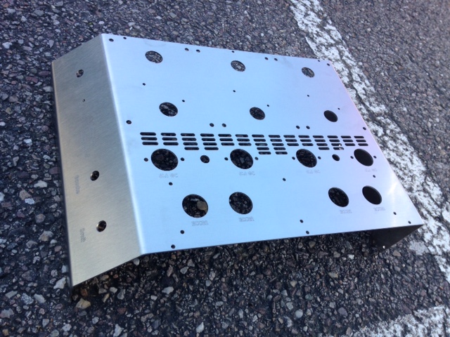

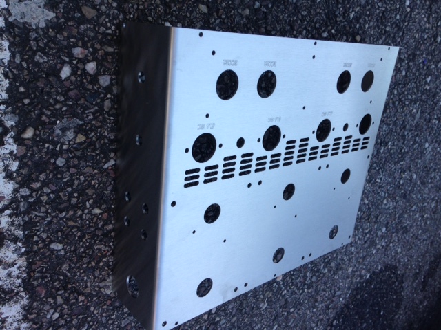

Message par Petitloup54 »
Récupération du châssis après découpe (+ serigraphie) laser. Le résultat va au delà de mes espérances:
