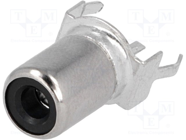

Par contre je galère à trouver des RCA montage PCB en Gold....si quelqu'un a un lien je suis preneur!
j'ai trouvé ici mais couleur acier:
http://www.tme.eu/en/katalog/#id_catego ... 3A83428%3B

Si tu tiens à changer les embases RCA, le modèle installé sur les 3020 est disponible en doré chez Mouser.

Concernant les fiches RCA, je n'arrive pas à trouver la version GOLD comme ces modèles:

Oupol a écrit : Si tu tiens à changer les embases RCA, le modèle installé sur les 3020 est disponible en doré chez Mouser.
Il s'agit exactement du modèle utilisé sur le 3020 et il est -comme tu le souhaites- doré

Message par tophleur »
Heu non il est pas doré il est couleur étain "Tin" par contre effectivement le modèle correspond.
