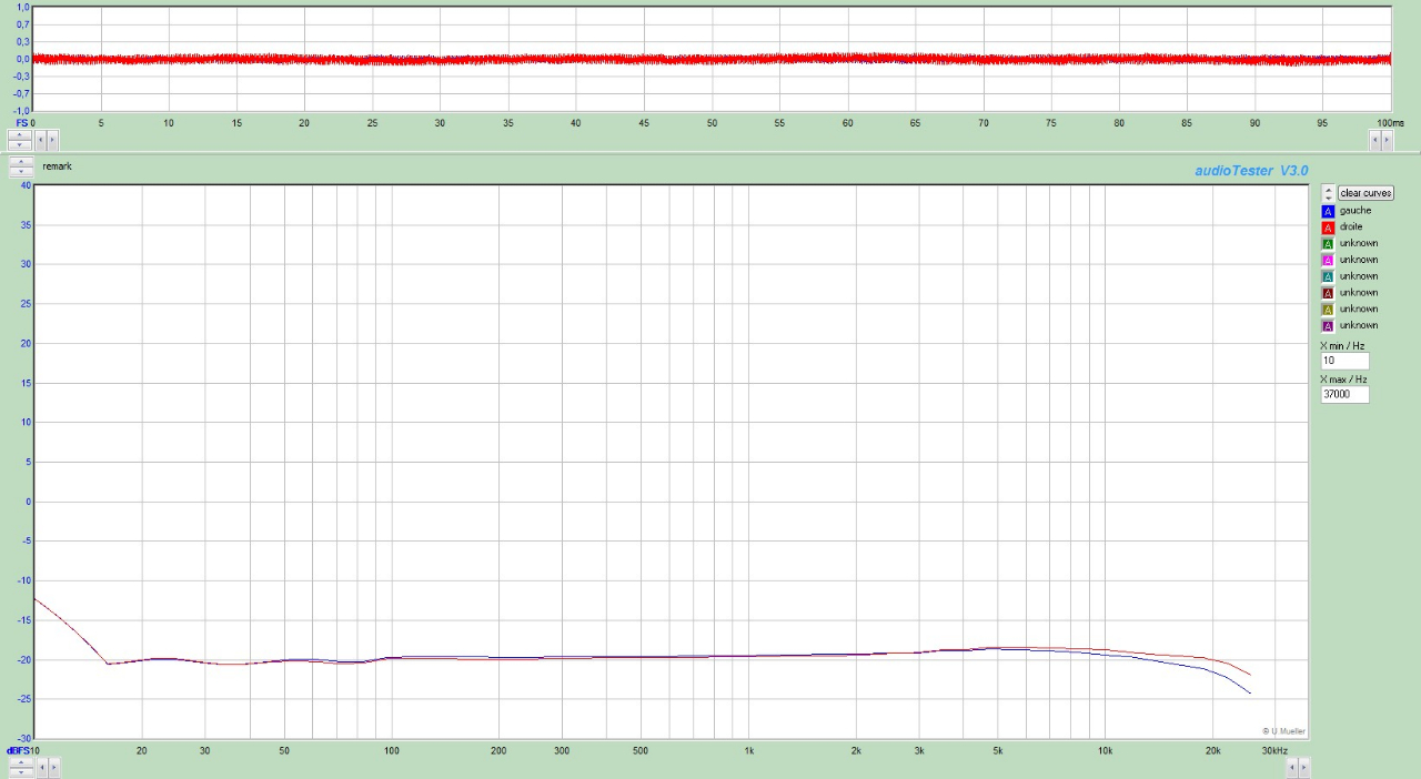

je replonge dedans
l'auto calibration ne fonctionnant pas terrible , je crusi cherchatte me demandais pourquoi , en fait c'était tout simple ...
le tracking de la tête d'enregistrement était complétement dans les choux , mais alors complétement , maintenant nickel .
toujours en attente de mon kit d'orange caps qui c'est perdu en Allemagne !!!
donc un peu mumuse
tdkmax-20dB_Dolby OFF.jpg (334.99 Kio) Vu 14315 fois
tdkmax-20dB_Dolby B.jpg (330.73 Kio) Vu 14315 fois
et oui un petit soucis avec le Dolby :autralia:
Modifié en dernier par crashgarrett le sam. 22 oct. 2016 15:50, modifié 1 fois.

le coupable pour la bosse en Dolby sur la voie gauche ( C231 ) au capacimètre , il est coupé
tdkmax-20dB_NewOrangeCaps_Dolby OFF.jpg (338.76 Kio) Vu 14290 fois
tdkmax-20dB_NewOrangeCaps_Dolby B.jpg (339.48 Kio) Vu 14290 fois
reste plus qu'a changé les autres et affiné la calibration manuel et m'attaqué à la face avant qui ne tiens plus :tinostar:
j'ai aussi une ronflette assez aigue en mode source , va falloir creusé la aussi :whistle:
Modifié en dernier par crashgarrett le lun. 24 oct. 2016 21:16, modifié 1 fois.

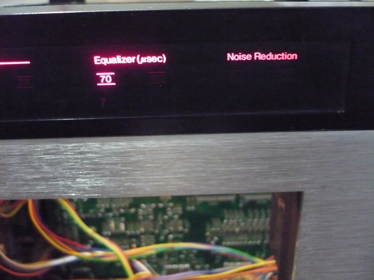

reste le buzz en source et tape lorsque l'afficheur est branché ( Alim +12V et +5V)
la facade !!!
et un bon nettoyage :tinostar:

restera la fixation de la façade à parfaire ...
le buzz venait d'un retour de masse de l'afficheur .
et une fois remonté j'ai retrouvé le claquement au changement de source à tape et sur le selecteur de Dolby !!!
je verrais cela plus tard

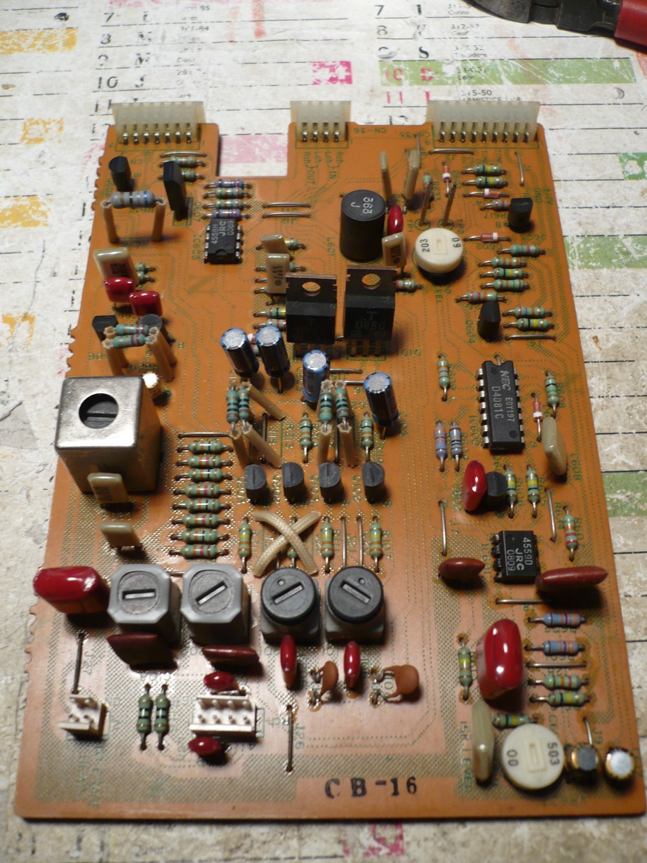

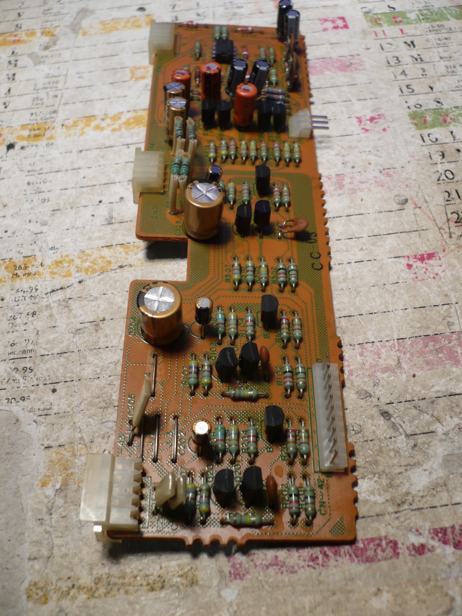

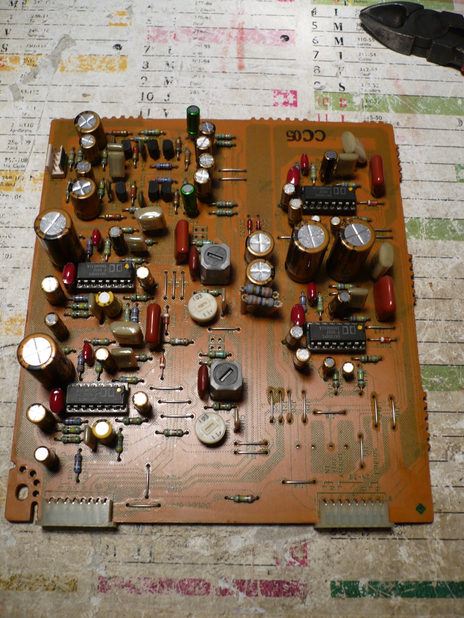

pendant que la mécanique est partie ce faire recalibré ( apparemment bien besoin .... )
j'ai attaqué le recapage
Les Orange Caps sont orange foncé ou rouge clair
Les condos qui étaient bleu d'origine sont doré
Les condos qui étaient orange sont noir
Les condos qui étaient gris sont vert
Sauf sur la carte playback où dans l'élan , c'était la première j'ai tout mis en doré sauf les 2 jaunes que je ne trouve pas , je corrigerais à la prochaine commande
PCB Playback Amp & Dolby NR
PCB Bias & OSC
PCB AutoCal
PCB Mic Amp & Detector
la j'ai zappé les cinq 47µ 16v en LL les deux autres sont en dessous
