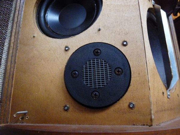

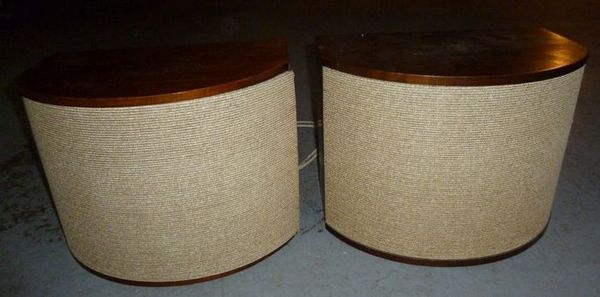

J'aurai besoin de l'avis des spécialistes des enceintes Korn & Macway concernant les modèles actuellement en prêt chez moi...
S'agit-il bien de KM50 ?
Outre le fait que le filtre est absent (mais peut-être pas perdu, le propriétaire cherche...), j'avoue que ça ne m'inspire guère une fois le cache enlevée
Je précise que je n'ai pas encore enlevé la console arrière pour pouvoir accéder aux HP...
Merci d'avance pour vos remarques

Oui.Freddy73 a écrit :S'agit-il bien de KM50 ?
C'est tout à fait normal. On peut d'ailleurs les utiliser sans le fameux boitier de connexion. Je le recommande même.

Salut Ralf,café_liégeois a écrit :Oui.S'agit-il bien de KM50 ?
Merci pour ta réponse...
C'est donc normal que ça fasse très ...bricolé ! ...et cette barre au milieu du boomer, je ne l'ai jamais vu sur les photos déjà consultées sur ces enceintesOutre le fait que le filtre est absent (mais peut-être pas perdu, le propriétaire cherche...), j'avoue que ça ne m'inspire guère une fois le cache enlevée

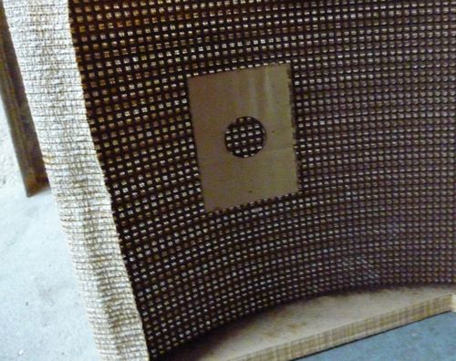

A l'arrière de la grille de protection, il y a un bout de ...carton troué, c'est normal aussi ?
Encore une question : tu les branches comment sans le boîtier ??
J'avoue que ces enceintes me laissent perplexes...

Absolument. Fabrication artisanale des années 70. Il y a beaucoup pire que ça chez d'autres petits fabricants de cette époque.Freddy73 a écrit :C'est donc normal que ça fasse très ...bricolé !
Moi non plus. Mais sur chaque paire que l'on trouve il y a toujours quelque chose à découvrir....et cette barre au milieu du boomer, je ne l'ai jamais vu sur les photos déjà consultées sur ces enceintes
Il est grand temps que tu les mets en marche pour t'occuper de leur vraies qualités au lieu des petits détails sans importance.
Les connecteurs Bulgin à l'arrière ont quatre broches : 2 x secteur, signal et masse. Ouvre les boitiers et tu verras...Encore une question : tu les branches comment sans le boîtier ??
Ce n'est que le début...J'avoue que ces enceintes me laissent perplexes...

bonjour à tous
Effectivement, c'est bien une km 50
Concernant le déflecteur devant le woofer, ce n'est pas un scoop, la pièce en face en carton troué est une nouveauté pour moi.
Il y a eu 3 deflecteurs devant un hp elliptique, 1 deflecteur devant hp elliptique et maintenant 1 deflecteur excentré devant un hp rond.
J'en suis au moins à 7 ou 8 versions différentes de km 50
Au sujet de la connectique, ne massacrez pas les bulgin.
D'abord, elles sont faciles à se procurer.
Je vous conseille simplement d'ajouter une entrée cinch en parrallèle.
On peut alors utiliser l'enceinte comme à l'origine uniquement par une bulgin.
Ou bien utiliser la bulgin uniquement pour le secteur et entrer la BF par la cinch.
De rester dans la config d'origine permet d'éviter des tas de fils emmelés.
Je n'utilise pas de cordon spécial, mais du cable BF et un genre scindex qui sont réunis ensemble tous les 30 cm par des anneaux rétractés.
Pour le filtre hp, c'est de mémoire seulement une capa volante, il faudrait que je vérifie.
