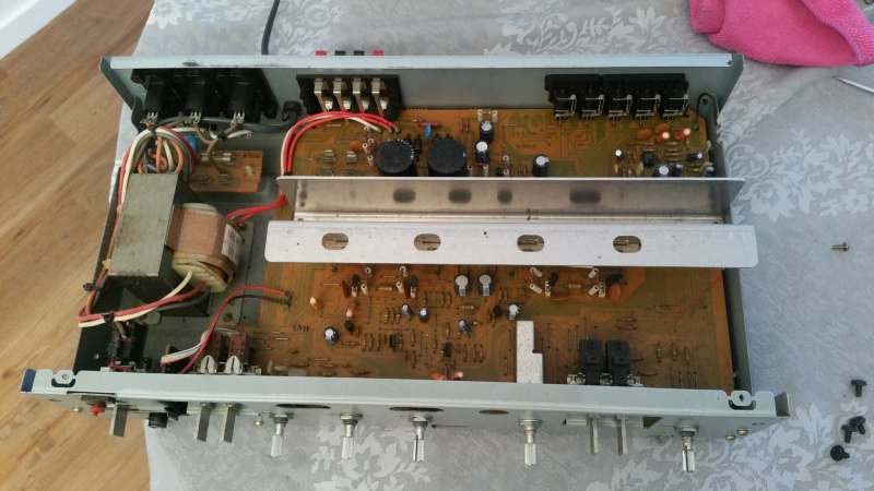

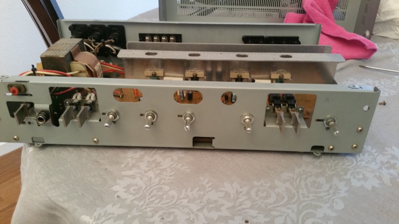

Contribution du mien trouvé a cash machin pour le prix de 10 baguettes =)

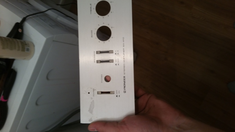

Il y avais des stickers et un scotch avec un sticker "voie A HS" et plus de gras que dans une baraque à frite...
Du papier collant sur la façade
Après nettoyage du circuit à l'alcool 90 et air sec
Passage de bombe contact dans les potentiomètres
et changement des fusible tous HS ou absent ...
Il fonctionne parfaitement par contre impossible de rattraper les boutons plastiques ... il resterons abimé ...
