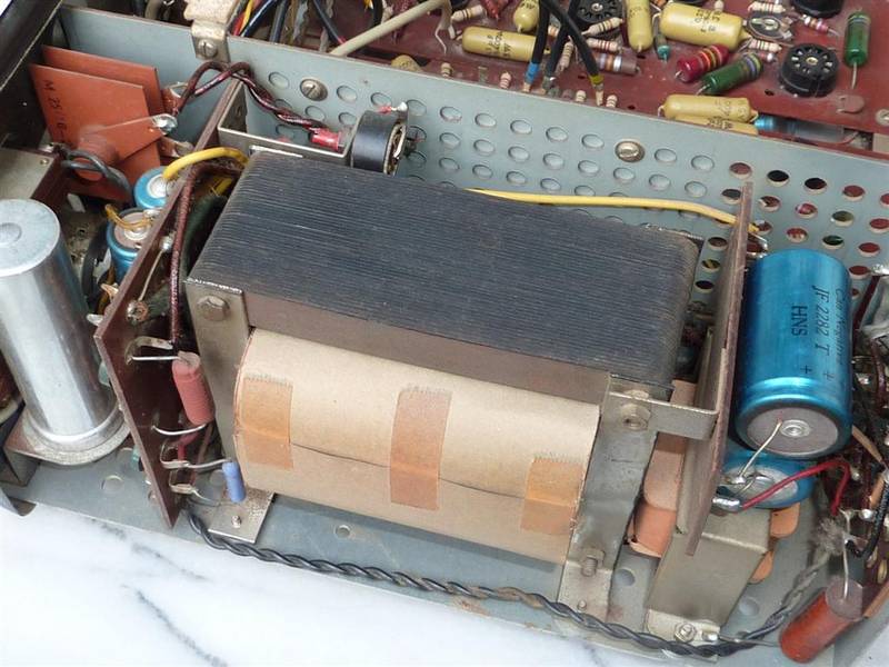

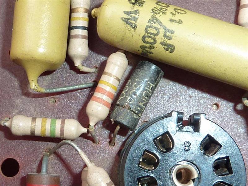

Voilà, une petite révision est entreprise...
Les condos électrochimiques sont Anglais de marque ""Hunts"" , comme dans les Quad II .... ce n' est pas ce qu' il y a de mieux mais bon...... on mesure....
Surprise, tous, je dis bien TOUS les condos électrochimiques sont dans les spec.....bon parfois avec avec un ESR un peu élevé de l' ordre de 0,5 ohm mais bon... je suis trés surpris.... par contre un des petits condos de 150pF ne me semble pas avoir bonne mine .... :cfou: .. a suivre....il faudra que je les mesure tous... mais je n' ai pas l' outil pour le faire actuellement .. Passage des tubes au Métrix U61DM.... Les ECC83 Tungsram sont tous dans specs et les 6973 RCA sont usés entre 40 et 60 %.... donc ça roule...
Voici quelques vues de l' intérieur ..... j' ai été surpris également par la taille des transfos d' alim ET de sorties... les Suisses ne mégotaient pas sur la matière... :)

Messages : 6034
Re: Thorens AZ25
Très bien foutu ... la taille des transfo de sorties est plutôt conséquente

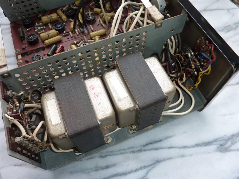

Re: Thorens AZ25
Et encore.....

florent
Re: Thorens AZ25
Message par florent »
Bel aspect en effet :yes!:
et à l'écoute ça donne quoi ?... :ange:
