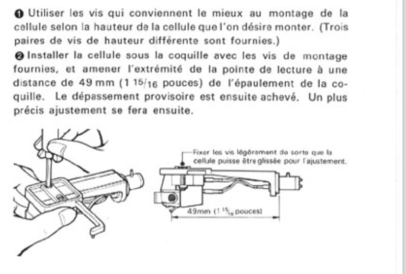

Dans la notice de ma platine il donne la cote de 49mm pour le montage de cellule, ce que j'ai fait.vendin a écrit :C'est l'angle de l'axe de la coquille par rapport à l'axe qui va du diamant au pivot.
Es tu sûr que l'axe qui se fixe dans le bras est bien souder sur la coquille, n'est-il pas possible de faire tourner grassement la coquille autour de cet axe et par conséquent la faire avancer ou reculer?
C'est de ça que tu me parles?

A mon avis, si c'est le bras est d'origine et qu'il est indiqué de régler à 49mm et que tu l'as bien fait c'est bon, il faut juste que la cellule soit droite dans la coquille.
Cela dit, sur le dessin ou l'on voit la cellule montée sur la coquille de profil, sur ce type de coquille, quand il n'y a pas de trous oblongs au niveau de la visse pour le réglage de la cellule ce réglage se fait entre la coquille et l'axe qui ce branche sur le bras, je suis étonné qu'il n'y ai pas de réglage possible.

Oui j'ai bien mis 49mm comme indiqué.vendin a écrit :A mon avis, si c'est le bras est d'origine et qu'il est indiqué de régler à 49mm et que tu l'as bien fait c'est bon, il faut juste que la cellule soit droite dans la coquille.
Ce qu'il me faudrait c'est un guide ou protractor pour régler ma cellule.

Les instructions constructeur que tu as me paraissent claires, tu les appliques et cela devrait être bon, mais la cellule doit être parallèle à la coquille.
