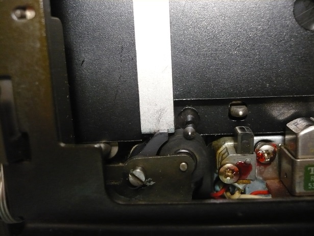

Bon , j'ai vu avec le proprio , vu que pour la prise casque il reste le défaut de craquement et qu'il ne compte pas l'utilisé , j'ai remonté l'ensemble .
j'ai quand même testé , j'y retournerais peu être car cela m'emmerde
je suis passé au bloque mécanique
nettoyage des volants de cabestan a l’acétone , cela brille mieux ... , une petite larme de crocodile sur leur axe , un léger fond de graisse au lithium sur la butée des volants , ressoudage de l'alim du DD
réglage du guide bande
vérification du zénith ou tilt
remontage et vérification que la lampe de fond et la lampe de devant fonctionne
plus qu'a attendre la courroie de came ...
reste les deux galets presseur à nettoyé quoique pas très sale , elle n'a pas du tournée beaucoup
j'avais pas fait attention mais il y a 3 DD , deux pour les reel-motor et un pour le cabestan

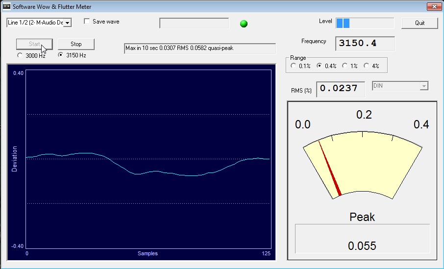

Je suis toujours admiratif de la stabilité du défilement de platines qui ont entre 20 et 30 ans, et toujours (probablement) leur courroie d'origine.crashgarrett a écrit :
Les grosses Sony ES sont également remarquables.
Le plus bas taux de W&F que j'ai jamais mesuré est celui d'une JVC DD-7 (mono cabestan entrainement direct régulé au quartz): à peine plus de 0,02%

Pas de quoi rougir face au 0,019% de la Dragon !!!
