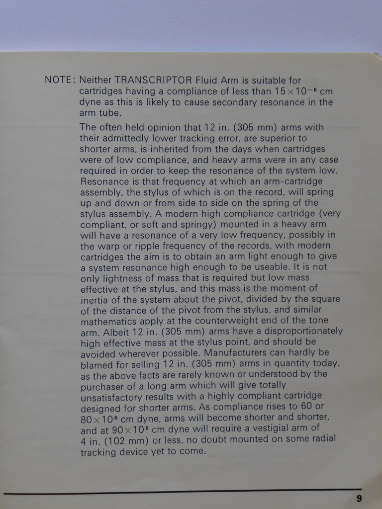

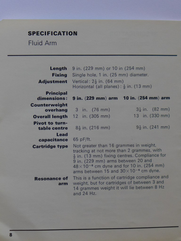

Ceux qui ont l' habitude de me lire sur ce forum savent combien j' apprécie les qualités de retranscription des cellules à bobines mobiles qui sont généralement synonymes de faible compliance (souplesse)et de résonances à maitriser par masse et inertie de bras importante. Le bras de cette Transcriptor est à l' opposé de tout cela :lol: ..
Elle est parfaitement adaptée à toutes les cellules dont la compliance est supérieure à 20 ... donc il faut oublier la quasi totalité des cellules à bobines mobiles et se tourner vers le meilleur des cellules à aimants mobiles du genre Ortofon 2M Black, les meilleures Nagaoka ou encore les anciennes Shure V15, Empire, ADC, Sonus, AudioTechnica AT-20 ou équivalents.
Ca c' est pour le bras.
Le plateau possède l' avantage de ses inconvénients .. et réciproquement.
Il a une excellente inertie de part une masse importante, environ 5 Kgs, avec une répartition de cette masse sur la périphérie (les 6 plots) et propose une forme de "découplage" mécanique du disque par un support limité de ce dernier (sur 6 picots caoutchoutés).
Cela favorise la non-transmission de bruit mécanique en provenance de la table de lecture. C' est une qualité.
Quant on connait les phénomènes vibratoires générés par la lecture, surtout par les cellules à faible compliance, le fait d' avoir un disque qui n' est pas en contact "intime" avec une surface résiliente génère des vibrations parasites de la matière (disque).
En retour, ces vibrations sont captées par la cellule et polluent le message. C' est un gros défaut.
A noter que plus la compliance de l' équipage mobile des cellules est élevée, moins ce phénomène est important.
Transcriptor était parfaitement conscient de tout cela dès les années 1960 .. pour preuves les caractéristiques et conseils :

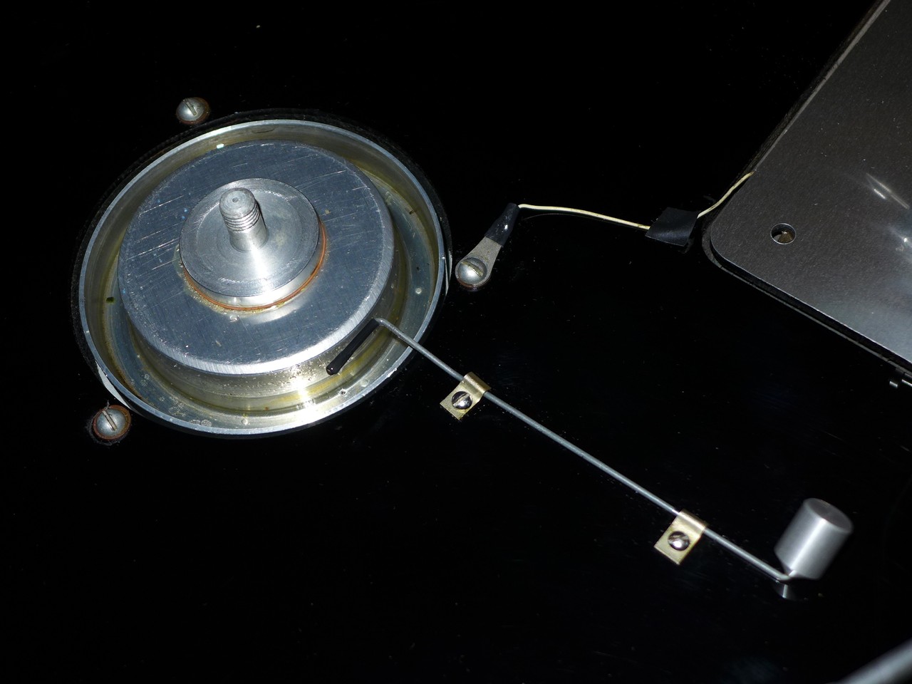

Cette platine possède un pitch pour le réglage de la vitesse.
L' axe du plateau est solidaire d' une gouttière réceptacle qui contient un fluide à base d' huile de silicone dans lequel vient tremper + ou - un doigt solidaire d' un axe. Il fait office de frein simple et efficace.

Mais il ne faut surtout pas incliner la platine.

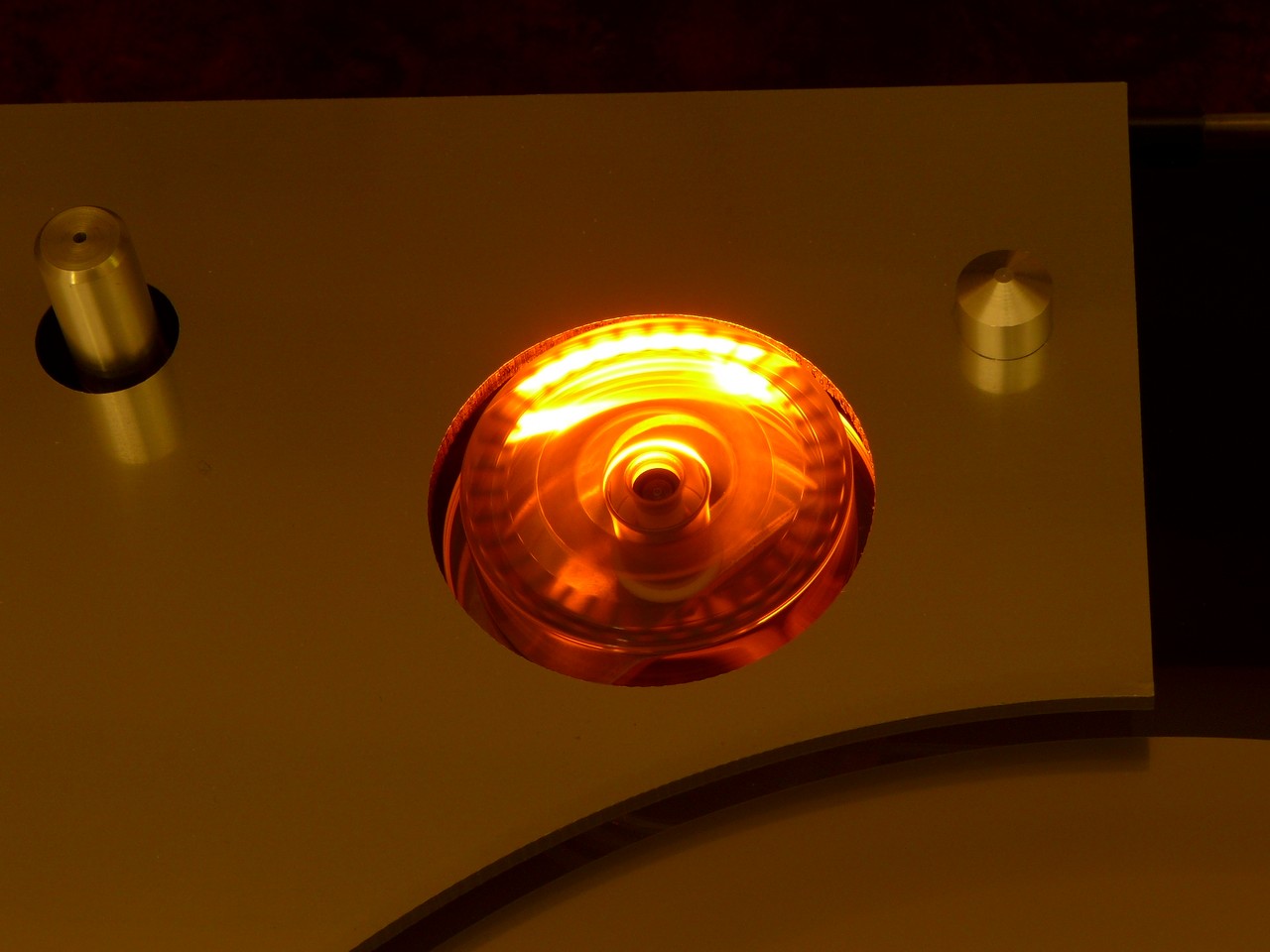

L' entrainement est simple ... courroie à section circulaire et poulie à étages et appui sur un stroboscope éclairé d' un néon.

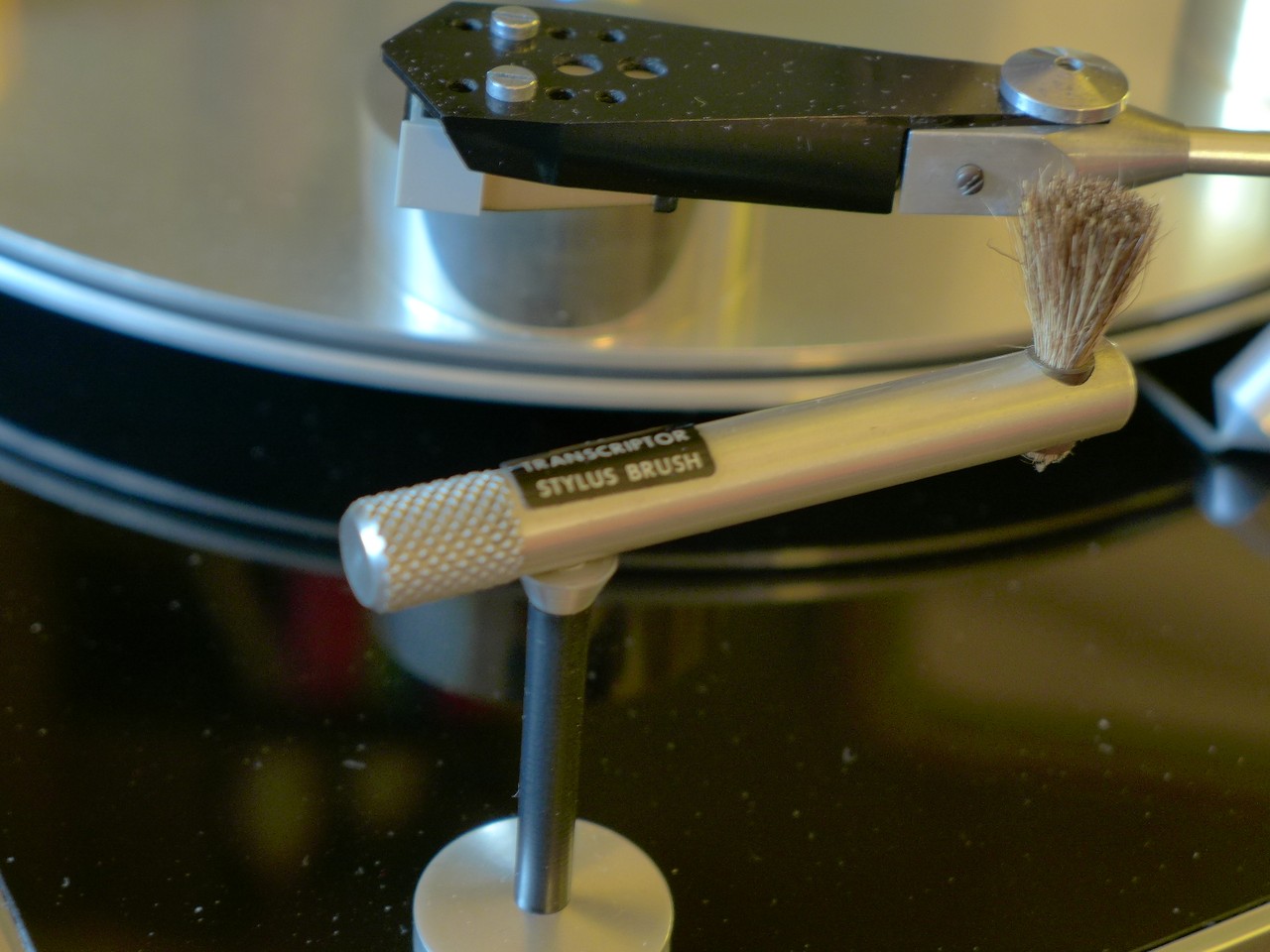

La platine est équipée de 2 systèmes de nettoyage ... un pour le disque et un autre pour le diamant ... tous deux en poils de c*l d' écureuil du plus bel effet .. à défaut d' être efficace. Ils reprennent le design du bras de lecture.

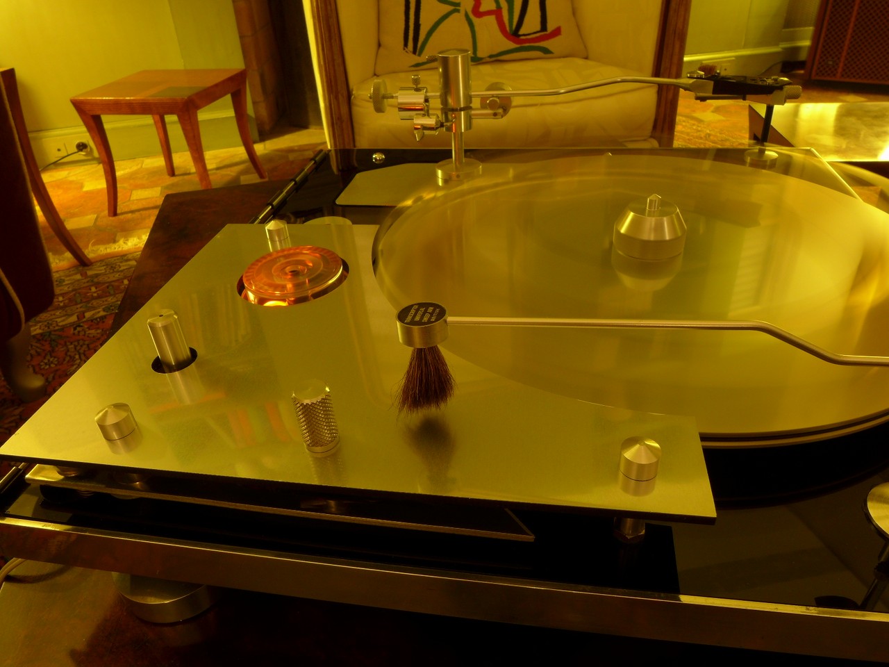

La platine en mouvement
P1000586 (Copier).JPG (138.1 Kio) Vu 5479 fois
P1000581 (Copier).JPG (229.42 Kio) Vu 5479 fois

Idem pour le réglage de la vitesse car je vois bien, grâce aux photos, l'emplacement de la creusure qui reçoit le fluide et la tige coulissante munie d'une protection synthétique à son extrémité mais comment cela peut-il faire ralentir ou accélérer la vitesse?
