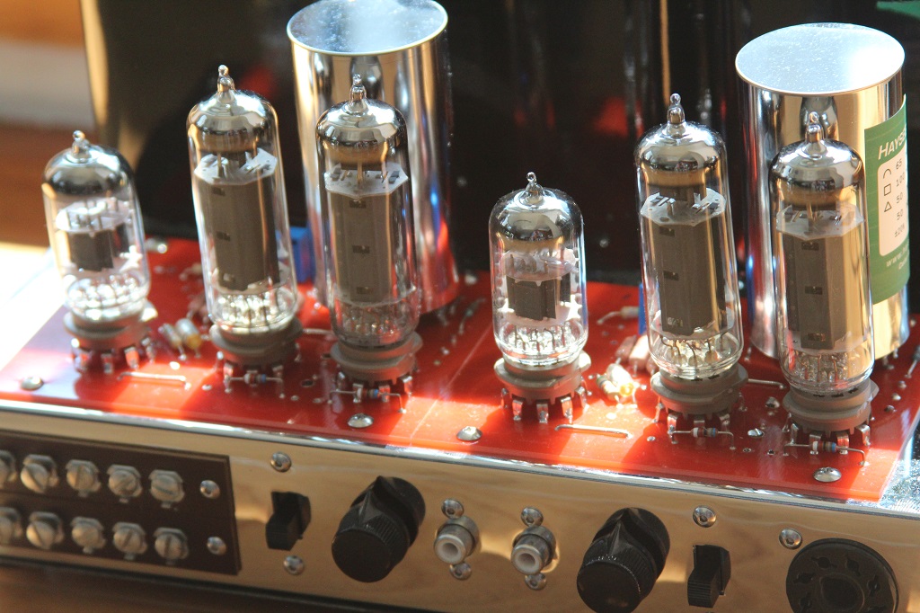

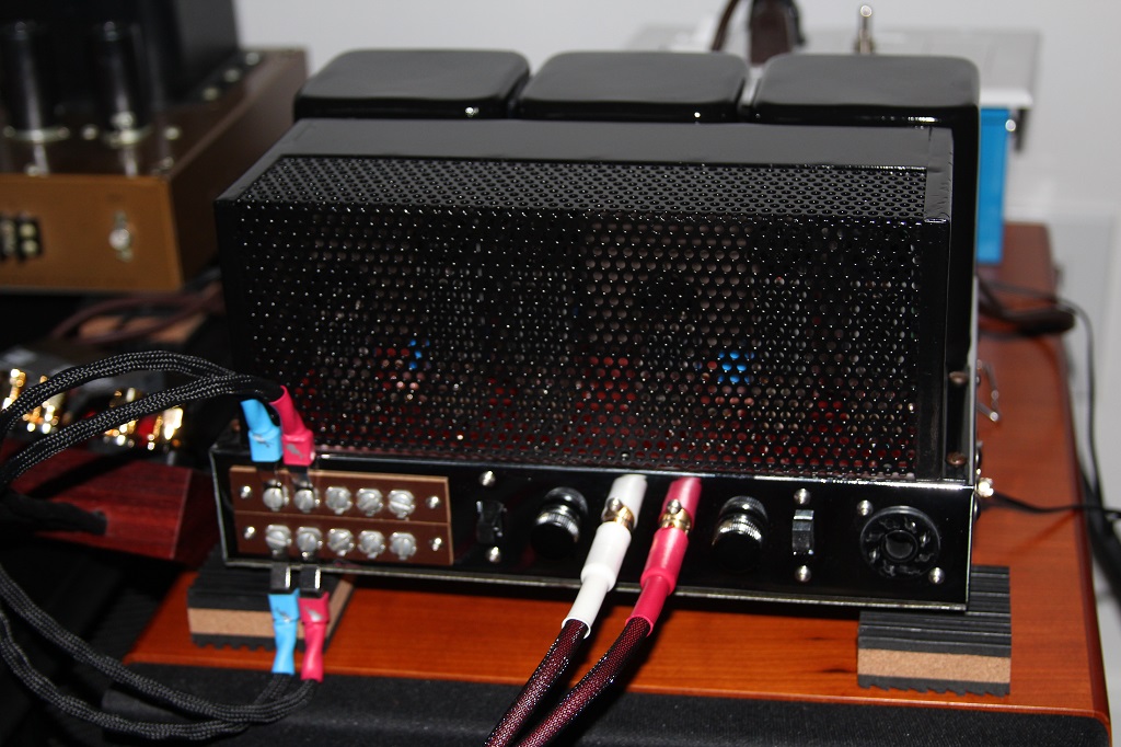

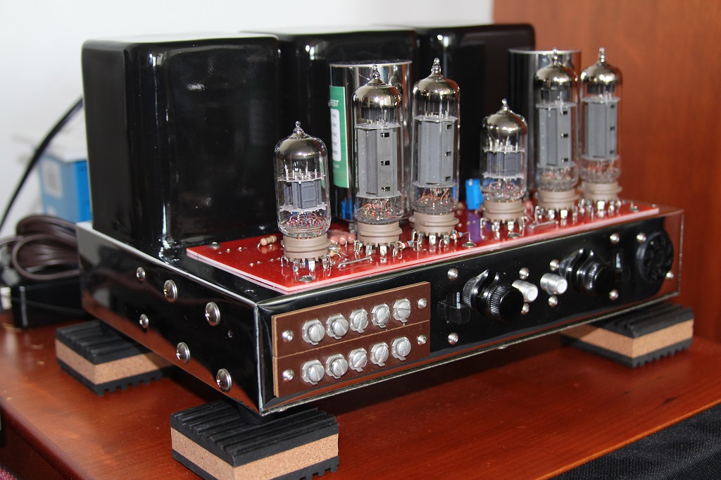

Juste quelques petites photos de mon petit ampli ressuscite. Il etait en mauvaise condition quand je l'ai eu.
Il avait perdu tous les controls sur le devant, et on avait ajoute des gros RCA chinois an pseudo plaque or, une peinture mal faite sur le chassis, les transfos noir mates tout rayes, et des circuits imprimes tout mal fait, oxydes etc... Il ne marchait pas.
J'ai eu pitie de cet petit et merveilleux ampli, donc j'y suis alle fort:
- chassis rechrome professionellement avec double couche.
- transfos repaint par un ami pro.
- J'ai recree des circuits imprimes tout ce qu'il y a de solide et qui resiste a la chaleur.
- Tous les composents de l'alim et cables changes au teflon sur cuivre argente.
- Les gros condos sur les circuits sont faits sur mesure car ils ont 4 sections qui ne se trouvent plus nulle part.
- J'ai ajoute des pots 1W pour ajuster le bias par tube. Maintenant biases correctement et balances, les tubes tiendront longtemps.
- Mis des TungSol 12ax7 gold et des TAD EL84STR sur chacunes des voix.
Le voici maintenant: il marche tres bien et est absolument fantastique. :genial:
Je n'ai pas pu resiste a mettre ces photos pour votre plaisir (et le mien).
Je me suis bien amuse et surtout j'ai sauve un bel ampli du recyclage... Ca ca me fait plaisir.

Quel travail, bravo ! !
Que donne-t'il musicalement avec les TAD?
Jonathan
pvphil
Messages : 2040
Re: Acrosound 20-20
Message par pvphil »
:hello: Bonjour Brice,
Superbe :jap: , félicitations :mossieurpropre:
J'aurais une petite question : Sur mon ST-70 , la température, à proximité des EL-34, dépasse largement les 100°. Tes capas canettes derrière, ne sont-elles pas trop exposées à de hautes températures ?
2 petits écrans thermiques ne seraient-ils pas souhaitables ?
Encore bravo pour le sauvetage, et effectivement, très bonne idée d'avoir individualisé les réglages de bias. :yes!:
