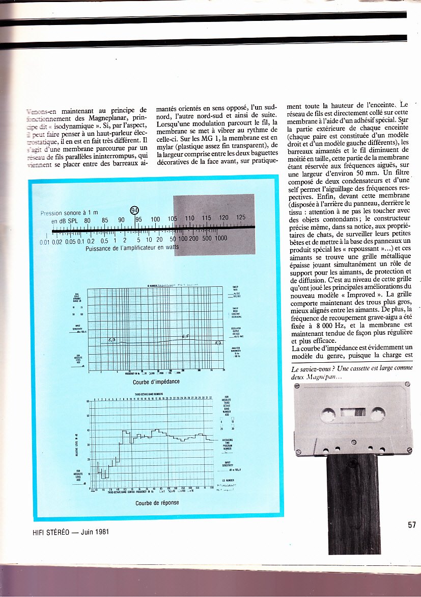

un petit complément...
Cordialement,
François.
Cordialement,
François.
