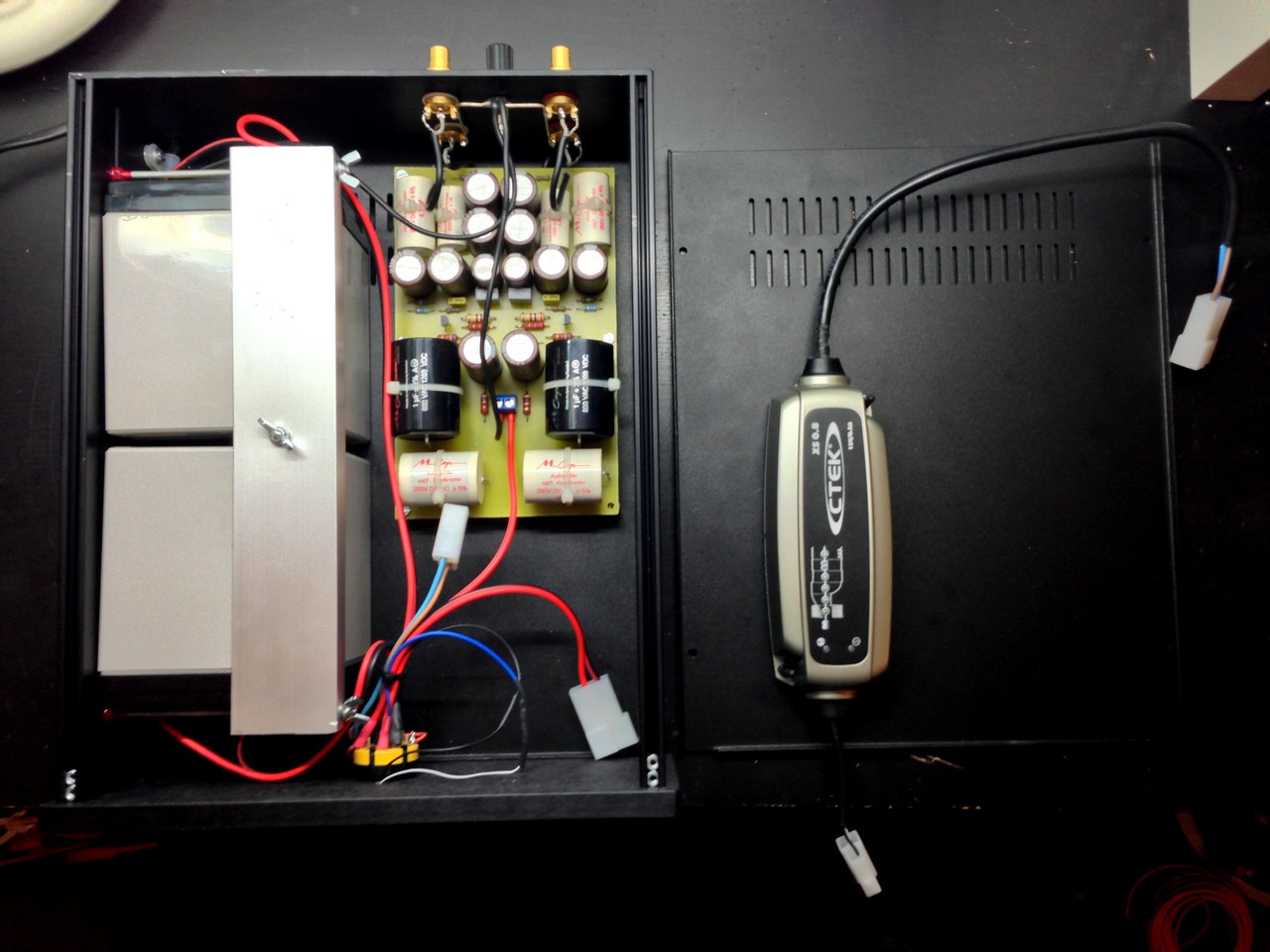

Si, si, j'en ai réalisé une palanquée...
pp2 terminé mr.jpg (177.58 Kio) Vu 5578 fois
Son gain est limite dans certains cas et il apporte beaucoup trop de gras à mon goût mais il peut être plaisant dans certaines configs.
a pluche

Ah voilà quelque chose de plus constructif à mon goût. Je comptais d'abord remplacer les chimiques. Mais je me questionne sur ces condos MKP EFCO.
Un intérêt de les changer?

Je te conseille en premier de remplacer les condos chimiques d'entrée par des sillmic (valeur totale de 2000µf). Leur découplage pouvant se faire avec un MKP de qualité (et une r de 1.2k à la masse).
Ensuite ceux de sortie.
Là, les avis divergent. Mettre le paquet sur le plus important ou sur son découplage (10 et 1µf)
