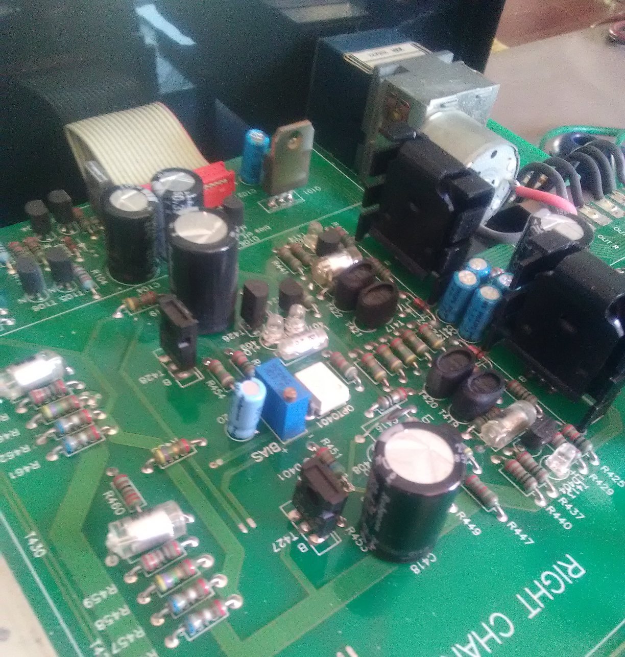

Quoique l'esthétique n'est pas de mon goût, j'adore l'agencement interne conçue pour une éventuelle intervention et aussi pour une grande fiabilité.

Seul l'accès aux transistors des étages de puissance n'est pas aisé pour remplacement si besoin..SidSmith a écrit :Quoique l'esthétique n'est pas de mon goût, j'adore l'agencement interne conçue pour une éventuelle intervention et aussi pour une grande fiabilité.

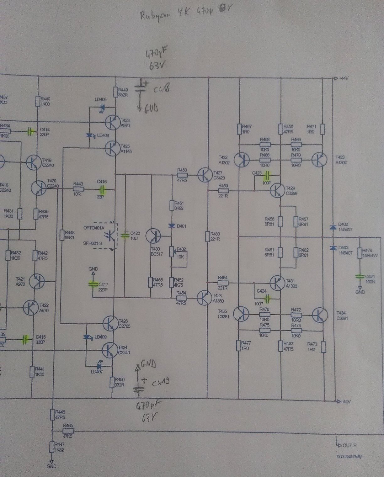

Oui, j'ai vu les schémas et l'implantation, le restant comme le coffret ou l'esthétique étant pour moi anecdotique.
Il est toujours très intéressant de regarder un schéma, ne serait ce que pour voir ce que son concepteur a dans les tripes, et la manière dont il s'est débrouillé en fonction du prix de l'appareil.
Déjà au vu des photos, je ne pense pas que le transfo atteigne les 600VA. Mais bon, ce n'est pas bien grave, 400VA est déjà bien dimensionné.
Le schéma est assez complexe, bien que sa structure globale soit relativement classique. Ce type d'étage d'entrée (cascode différentiel) est souvent utilisé dans beaucoup d'amplis réputés pour leur musicalité. L'alim est solide, tout est bien pensé, jusqu'au panaché des transistors utilisés, européens comme les BC... ou BD... et japonais pour les autres, ce qui démontre de la part du concepteur une philosophie de recherche dans le but de rendre l'appareil le plus musical possible.
On peut remarquer aussi le double réseau de contre réaction, au lieu de la simple boucle depuis la sortie vers l'entrée.
Bref, 2950 roros n'est pas donné, mais ce coup ci, je me garderai bien de dire comme pour une certaine paire d'enceintes,
que c'est du vol. Car là, il y a du boulot, tant au niveau du schéma de conception, que de l'implantation et de la mise en boite.
Je n'ai écouté cette électronique qu'une seule fois, peu de temps, et sur des enceintes que je n'apprécie guère, donc je n'ai pas pu me faire une idée réelle... mais au moins grâce aux photos et surtout au schéma, je peux vous dire que le concepteur était tout sauf un guignol, la chose est certaine.

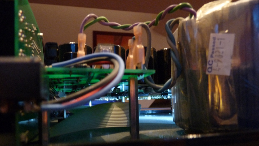

Le transfo, voici ce que j‘ai pu relever sur l’étiquette :
LÜBCKE RTD350-28466
PRI : 2 x 0-100-115v
SEC: 0-32v 5.25A YE-RD SEC: 0-32v 5.25A GY-BU
SEC: 0-14V 1A VT-GN
Dim: Øint. 41 x Øext. 107 x h. 74mm

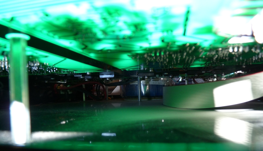

Quelques images sous les PCB

Ce qui nous fait 350VA tout rond.Le transfo, voici ce que j‘ai pu relever sur l’étiquette :

Oui, j'sais pas où les gars de la revue sont allés pêcher les 600VA...6336A a écrit :Ce qui nous fait 350VA tout rond.Le transfo, voici ce que j‘ai pu relever sur l’étiquette :

Bonjour Jean-François6336A a écrit : mar. 20 oct. 2015 12:49 Bonjour François
Bref, 2950 roros n'est pas donné, mais ce coup ci, je me garderai bien de dire comme pour une certaine paire d'enceintes,que c'est du vol. Car là, il y a du boulot, tant au niveau du schéma de conception, que de l'implantation et de la mise en boite.
Il y a au moins une erreur, les C218 C219 C418 C419 ne sont pas représentés sur le schéma et sur le listing.
C'est en faisant la liste des électrochimiques qui seront peut-être à changer à terme ou pourquoi pas pour une montée en gamme de ces derniers que j'ai remarqué ces Rubycon YK 470µF 63V entre les +44v -44v et GND....
Un oubli volontaire ou non.......
