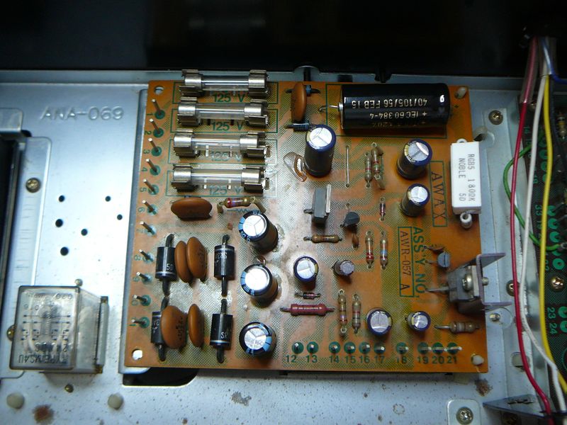

La suite ce matin,
Fin de recapage de la carte d'alim et vérification des soudures et encore une fois des polarités des condos sur TOUTES les cartes.
La carte d'alim avec les nouveau condos, Julien :jap: et Alain, le gros axial était bon mais comme j'avais j'ai préféré changer.
Seul deux condos sont d'origine sur la carte tuner, un 0,1 µf 25v et un 0,33 16v, pas dispos chez le marchand.
Une voie de la carte de puissance, 6 condos en tout.
Comme toujours on a un petit pincement au nez quand on remet sous tension, clic fait le relais, pas d'autre chose en vue.
Toutes les loupiotes OK sauf le curseur du tuner, déjà HS avant :spamafote: .
Mesure de l’offset, 20 mv stable de chaque coté, je touche à rien.
2 mv sur les sortie HP, là aussi, rien à dire. :stop:
Comme toujours des condos encore bons et des dérives pas possible, à la baisse sur ceux de la carte d'alim :gne: , voir HS sur des petites valeurs sur le tuner.
On branche un lecteur d’atelier et des enceintes suicides et 8-) ça fait du bruit dans les enceintes, reste à changer la pâte des transistors et de refixer correctement les cartes sur les plots et la filasse qui dépasse de partout.
Ensuite on passe aux écoutes,à demain.
Bonne journée.
JL
