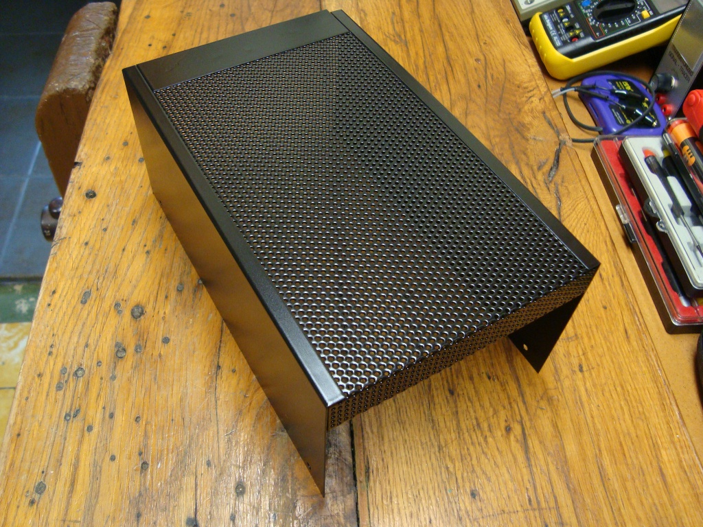

Une suite des travaux :
Peinture du support cadran.
Remise en place du système de recherches ( volant + l'axe en laiton).
Remise en place des deux ficelles (une réelle prise de tête) ! ! ! :mur:
Nettoyage et remontage des deux commutateurs (AFC et MONO/STEREO).
Remontage de la façade avec ajustage pour les différents cadrans.
Remontage de la prise d'antenne.
Remontage du porte fusible ainsi que le sélecteur de tension.
Remontage du cordon secteur.
Essais . . . . Ca fonctionne . . . . Encore :whistle: ! ! !
Il me reste :
Peinture du plateau gradué (recto-verso).
Peinture du coffret.
Trouver une solution pour le cache trou du bouton de syntonisation (perdu par le précédent propriétaire ! ! !).
Les photos :
Mises à jour au début du sujet ! ! !
Yves
Messages : 4409
Re: André Dumortier (Tuner Classique)
Message par Yves »
Bonjour.

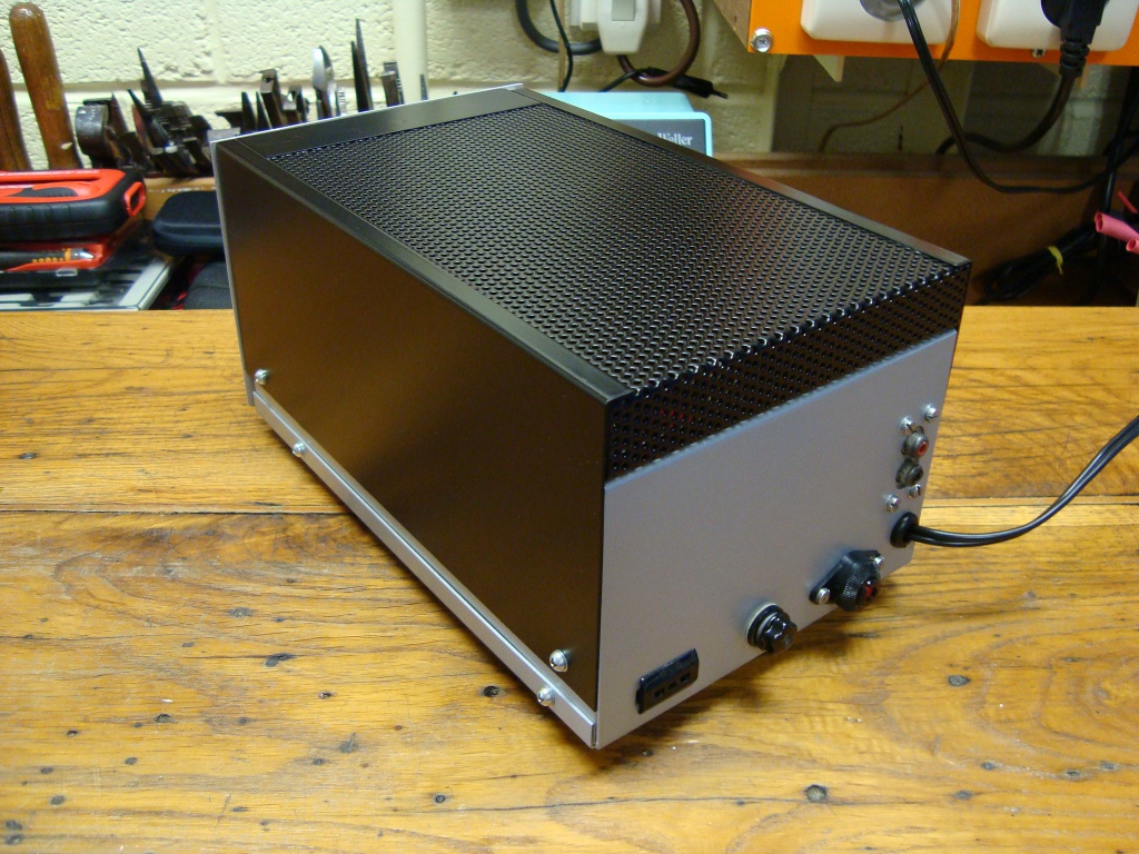

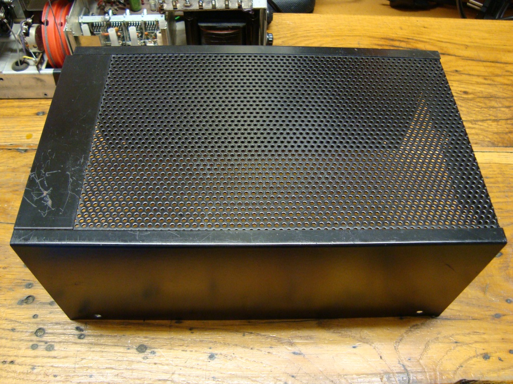

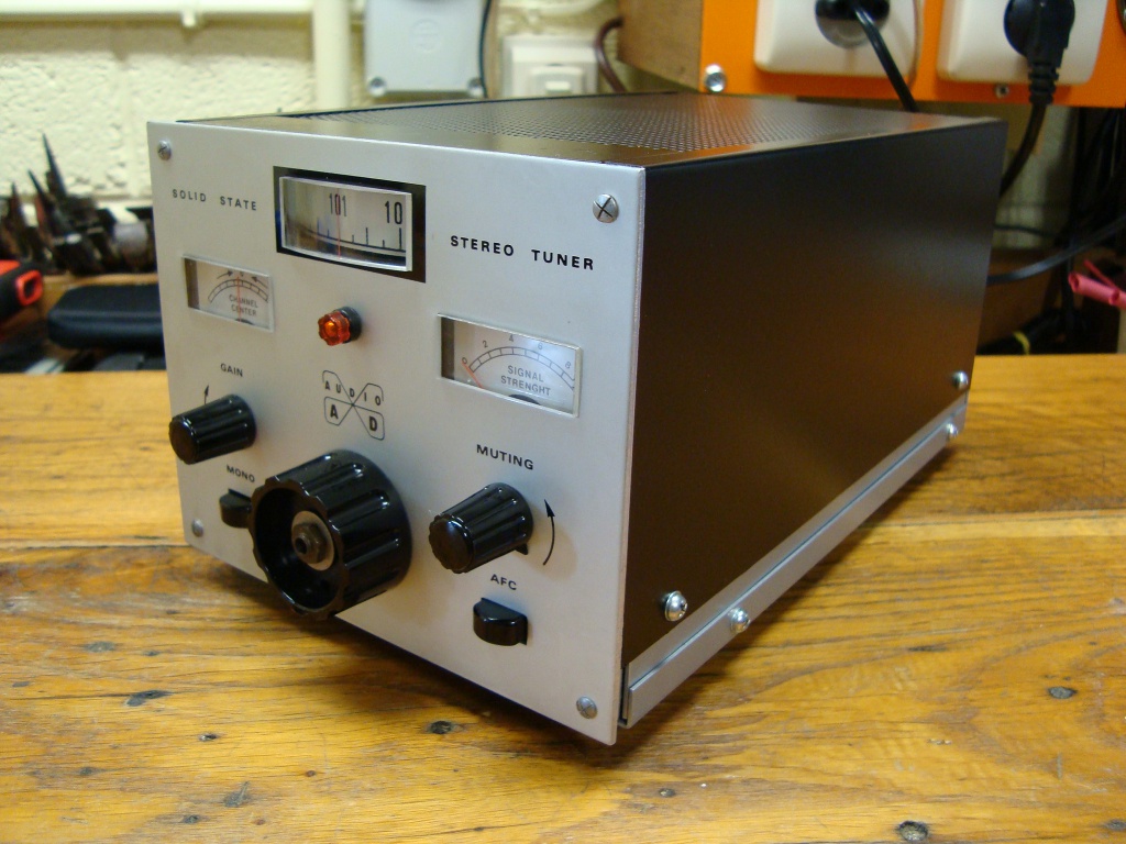

Suite et fin ! ! !

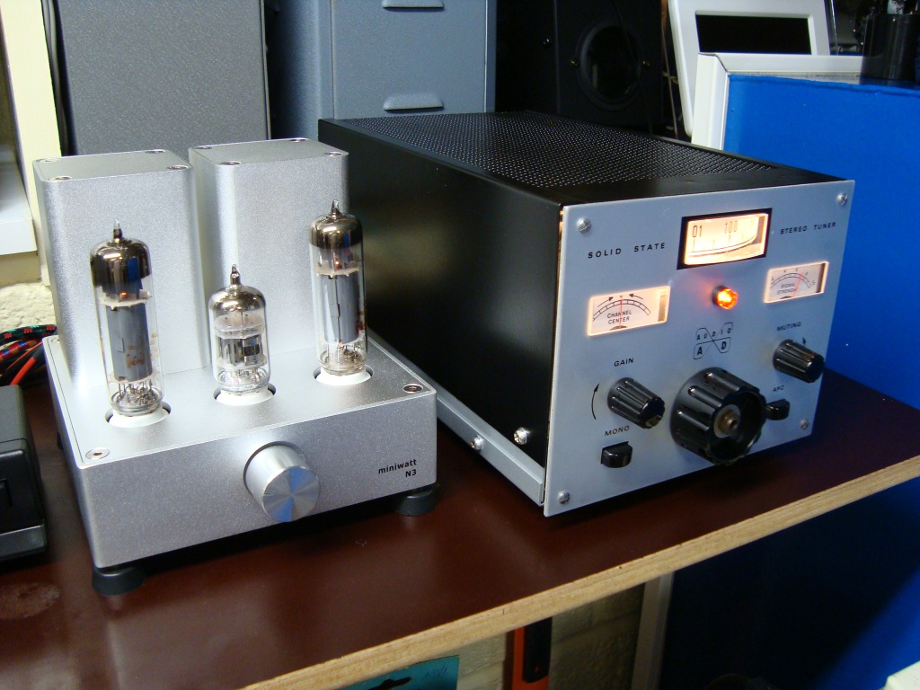

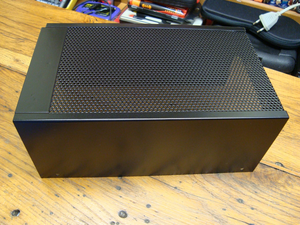

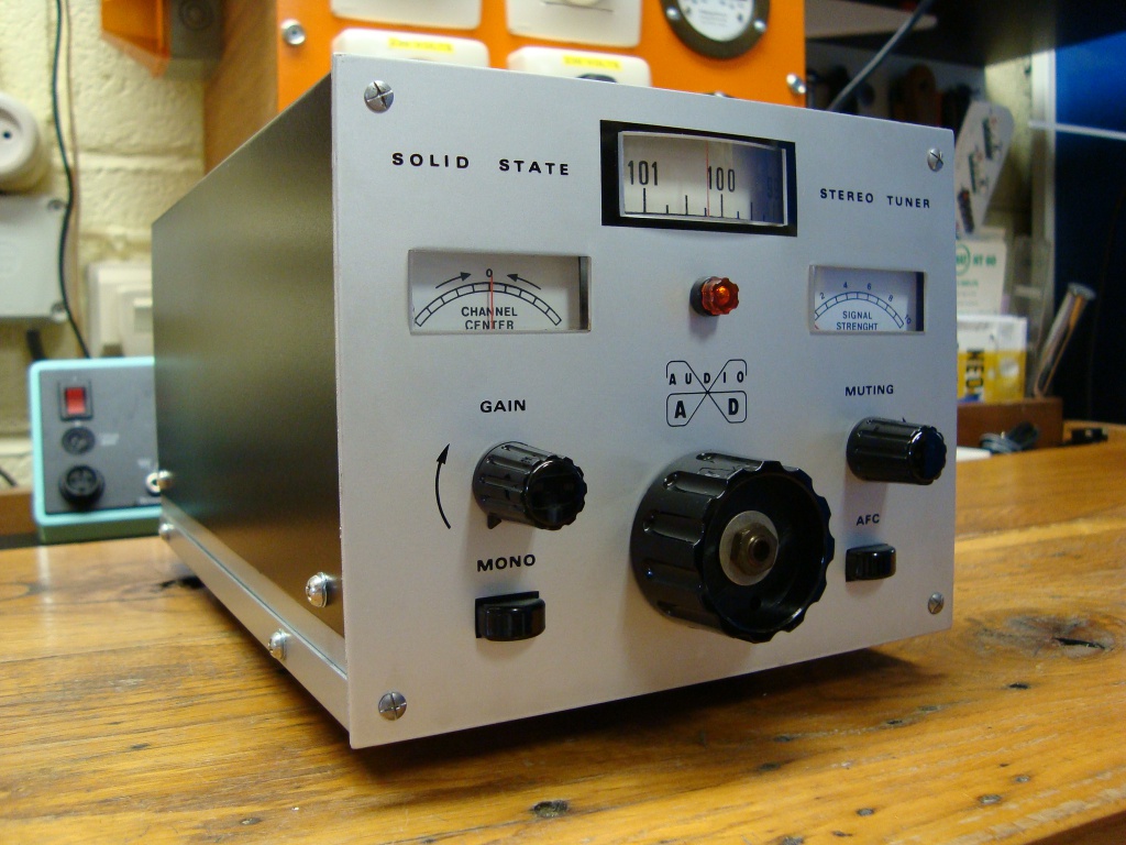

Quelques vues AVANT/APRES et les dernières du tuner terminé ! ! ! :jap:
Et pour terminer, la finition et le tuner en fonctionnement ! ! !
Et voilà encore une aventure que se termine . . . . A bientôt sur Audio Vintage ! ! !

Yves, c'est superbe, félicitations ! C'est du plus bel effet avec une remise en état de cette qualité. :yes!:

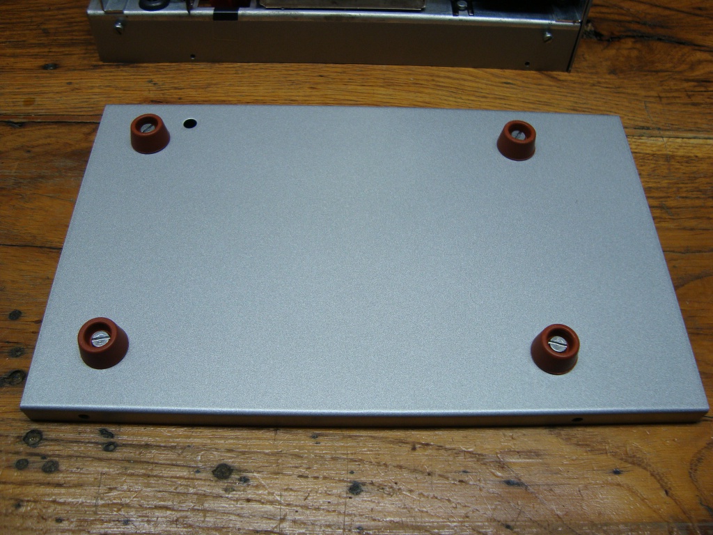

Les visses de fixation des pieds ne sont pas parallèle, c'est quoi ce travail bâclé :pt1cable:
Super restauration comme à ton habitude.
Edouard
Yves
Messages : 4409
Message par Yves »
:merci: Cyril et Edouard.
Me reste le cache du bouton de recherches ! ! ! :jap:
Pour les pieds je peux arranger la chose ! ! ! :mdr:

oui j'ai vu , mais tu vas sans problème trouver une solution intelligente et esthétique.

Yves a écrit ::merci: Cyril et Edouard.
Et la faute d'orthographe... d'origine :spamafote:

Salut Jacques.
Je ne vais certainement pas chipoter pour risquer d'abimer le cadran et cela donne un côté "unique" au tuner ! ! ! :yes!:

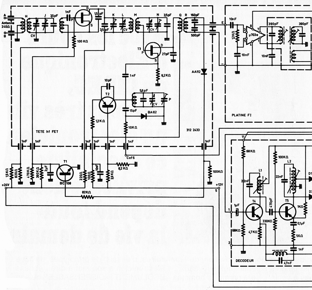

Autre chose, j'ai trouvé de la documentation sur les modules Görler ! ! !
Sforzando (Platine Tuner Görler ZF 322-0050).pdf
(822.96 Kio) Téléchargé 594 fois
Sforzando (Varactor Görler 312-0522).pdf
(976.51 Kio) Téléchargé 1182 fois
Un schéma qui se rapproche de celui du tuner présenté ! ! !
