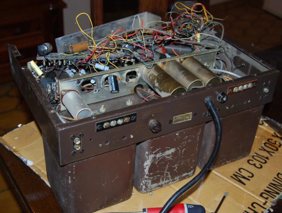

Et d'entendre de la musique sortir des enceintes :shock: ...
A la réception!
A la réception!
Citation II-1.jpg (92.12 Kio) Vu 11028 fois

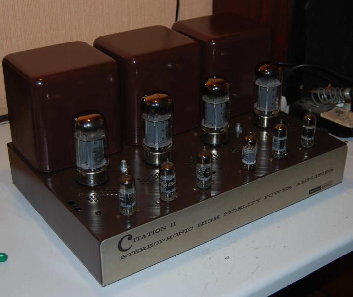

Une fois repeint,c'est un autre monde!

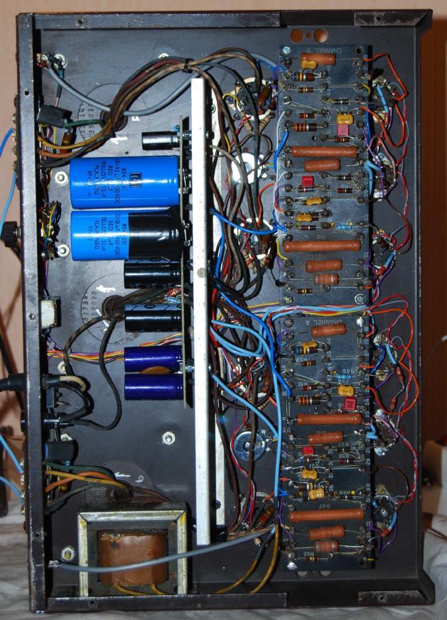

Voici l'intérieur!
Yves
Messages : 4409
Re: Harman-Kardon Citation I Stereo Control Center
Message par Yves »
:merci: Marcel, c'est ça?
Quel boulot, j'ai vu aussi que vous avez entièrement revu la section de filtrage . . . . :love: :respect:

Salut Marcel. Beau boulot, j'en serai pas capable... LE mien, qui avait cramé, a été restauré par un type dans le 95. Il y a mis du temps mais il a fait un bon job. Maintenant, une des lampes de puissance a claqué, il y a de cela quelques mois, et après passage chez PierAudio, changement des 4 x 6550, et quelques résistances, tout est ok. Et d'ailleurs, les chinoises mises en lampes de puissance me plaisaient pas de trop au départ, mais maintenant avec le rodage, c'est superbe...
Marcel, j'aime assez la couleur de la peinture des transfos, tu l'a trouvé ou? La mienne est un peu claire..

En ce qui concerne la peinture, je l'ai acheté chez Castorama,
Ce soir je prendrai une photo du pot,
A cause de la sérigraphie au niveau des supports de lampe et de la face arrière,
Il est impossible de peindre complètement l'ampli avec une nouvelle peinture,
Du coup, on distingue toujours les deux couleurs.

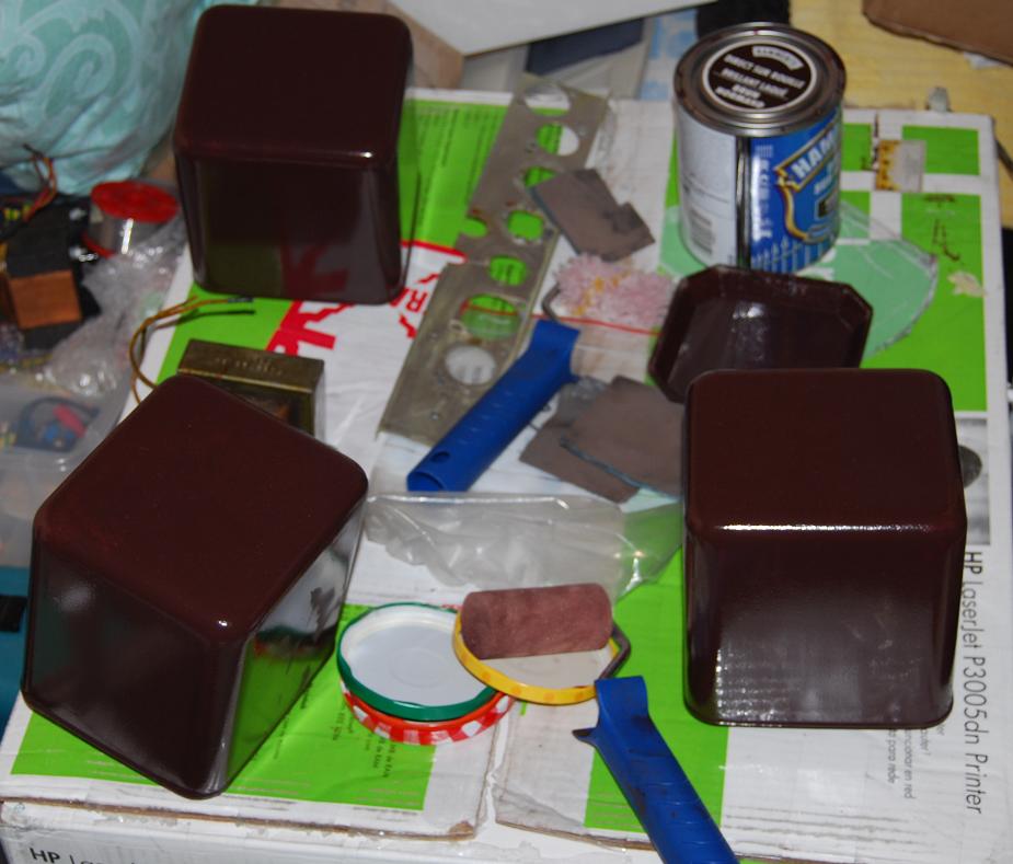

La peinture que j'ai utilisé est de marque HAMMERITE brillant brun normand, achetée chez Castorama,
Attention à la manipulation des transformateurs ils pèsent environ 8kg chacun!
Peinture transfo.JPG (72.61 Kio) Vu 11033 fois
Peinture Citation II.JPG (107.47 Kio) Vu 11033 fois
