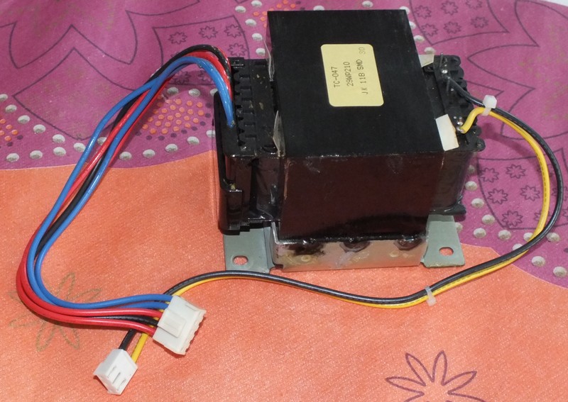

Pour cela, prenons un transfo:
Il provient d'un piano electrique Korg.
il alimentait un ampli de puissance de 2 x 50W.
Je court-circuite son primaire et fait des mesures sur un enroulement secondaire:
Ls = 106µH,
|Z| = 0,43Ω @ 100Hz,
et 9,8Ω @15kHz.
Pas terrible pour une faible impédance !!
Maintenant étudions le pont de diode.
Les diodes ne sont conductrices que 10 à 20% de la période à 100Hz.
Voir la capture de l'alim.
C'est à dire qu'elles présentent une résistance élevées de 80 à 90% du temps.
C'est pas terrible une impédance impulsionnelle pour boucler le signal audio.
Ca doit être plutôt haché comme sonorité !!
Et, les condos de filtrage ??
Je mesure des condos de 6800µF, 50V, Elna for audio:
|Z| = 0,24Ω @ 100Hz, et 0,038Ω @ 5kHz.
(Mon impédancemètre ne donne pas une valeur cohérente au-dessus de 5kHz)
C'est meilleur ça.
Conclusion, le chemin privilégié pour le trajet du signal audio, c'est le/les condos de filtrage :genial:
Mettre une résistance raisonnable en série avec le primaire et/ou le secondaire du transfo ne modifie pas le trajet du signal audio.
Prochaine étape, le bruit des diodes et led.
A+
Alain.
