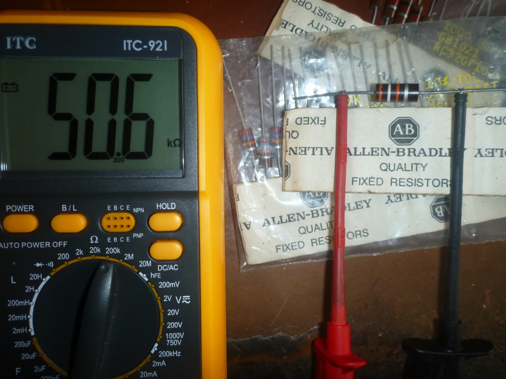

Hélas, 100 fois hélas ! Très très agréables au son, les Allen Bradley... je les préfère même aux tantale. Mais comme tu dis, ce sont de véritables souffleries ambulantes, les rendant quasiment inutilisables sur du haut rendement... Quand aux différences de valeurs, voici un petit exemple... :roll:
Et c'est pas le pire... 50,6K pour 39K, on est dans du 30%.
C'est vraiment dommage !

Plus grave Jean François : leur valeur instantanée varie au rythme de la modulation ... :autralia: Mais c'est ça en particulier qui fait qu'elles s'accommodent des tubes qui sont par nature soumis à des dérives thermiques :whistle:
On peut parfois avoir de bonne surprises :nicolas: : celle-ci , en théorie 470ohms affiche 505 ! :prosterne:

Lorsque l'on remet en état un appareil VINTAGE, puisque nous sommes dans un forum VINTAGE, on se retrouve confronté devant quelques problèmes...
dans notre cas, c'est à dire celui du Knight KB85 présenté par Zannekin, il y aura des résistances Allen Bradley, qui elles aussi, sont VINTAGE également.
Très souvent comme le disent les membres Jean, Pierre et moi même, ces résistances ne correspondent plus aux spécifications qui leur sont demandées. C'est ce que nous montrons aux lecteurs, afin qu'ils le sachent, ce qui pourrait leur éviter de mauvaises surprises.
Je ne vois donc pas où est le hors sujet, puisque ces résistances font parti de l'électronique présentée.

C’était de toute évidence à faire compte tenu de leur état. Des résistances coupées, d’autres largement hors tolérance (30%) et des condensateurs guère en meilleure forme. Sans avoir un budget serré, je ne tiens pas pour autant à ce que le prix de mes restaurations s’envole, cet ampli a d’autres petits frères qui trépignent dans les cartons, attendant eux aussi une restauration. Je vous présenterai sous peu, je l’espère, la rénovation de 2 Leak TL25+ avant de passer à un bon vieux Radford. Je m’en tiens donc à des composants assez basiques en terme de disponibilité et présentant un rapport performance/prix honnête, choix au combien discutable. D’ailleurs vous avez dû constater que j’ai conservé les capa de la partie alimentation. Elles ont subies une montée en tension progressive et quelques cycles de charge et décharges avant d’être remontées. Je vous l’accorde, c’est un peu de la loterie ces barriques, mais elles ne chauffent pas et l’ampli est particulièrement silencieux, oreille collées aux pavillons.
