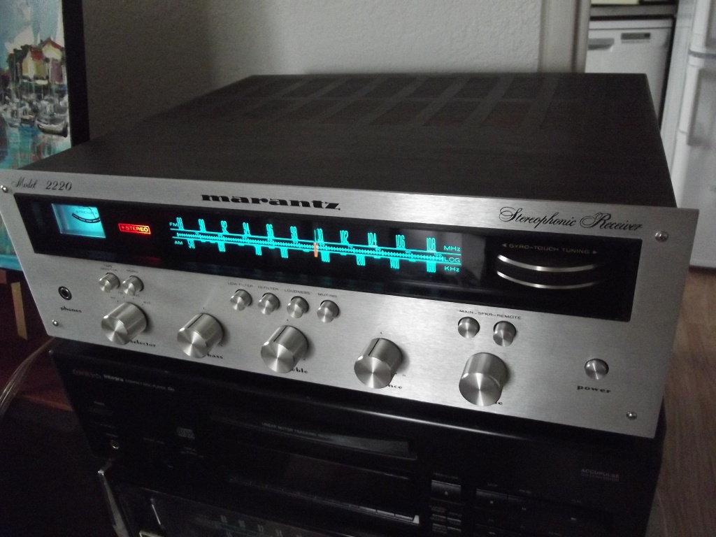

Pas de news des ampoules, mais il prend sa place, il a ete un peu nettoyé egalement

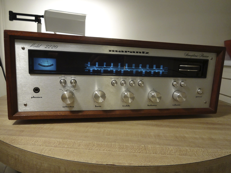

Pour le plaisir, voici le mien... en parfait état de présentation et de fonctionnement, une valeur sûre :
1
Préampli Yamaha CX-2
Tuner Yamaha T-80
Magnéto Akaï 4000 DS Mk2

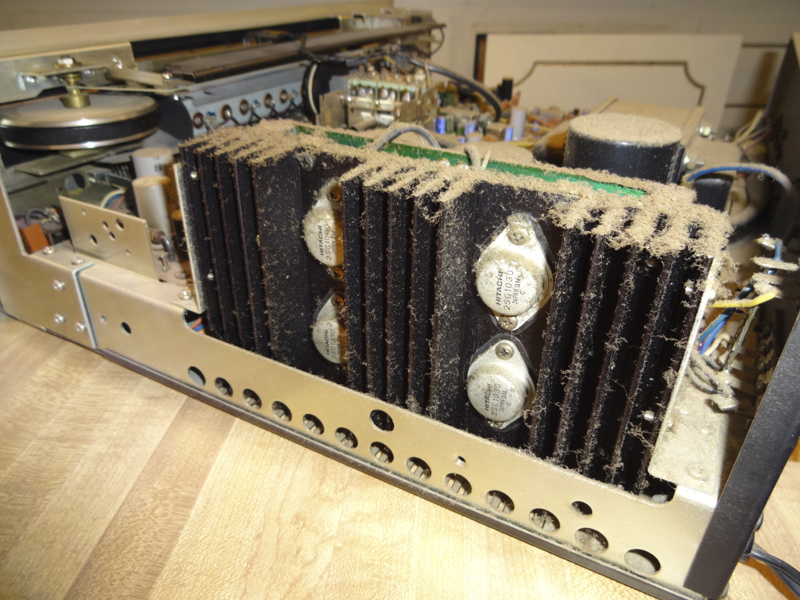

Il y a un mois, j’avais vu un Marantz 2220 dans une boutique de meubles rétro. Je m’étais informé du prix auprès du proprio, mais celui-ci avait été vague dans sa réponse. Il me conseillait de le prendre immédiatement à 150$, mais n’avait pas voulu me le vendre. Il m’avait alors demandé de repasser quelques jours plus tard, afin de lui donner le temps de tester l’amplificateur.
Sur une période de trois semaines, je suis retourné le voir trois fois, mais il n’avait jamais eu le temps de faire ses tests. À ma quatrième visite, ce cher monsieur me dit : « Hey ! Le Marantz est branché, mais il joue en mono seulement ». Et moi de lui répondre « Combien ? ». Lorsqu’il me dit « 80$ comptant, pas d’échange », je n’ai pas hésité une seconde et je lui remis quatre billets de 20$. Sur le chemin du retour, j’étais euphorique. Mon premier Marantz à un prix dérisoire.
Évidemment, la cause de l’effet « mono » n’était que les potentiomètres de volume et de balance qui avaient besoin d’un bon nettoyage. Les photos suivantes montrent d’abord le petit 2220 dans son jus de poussière.
