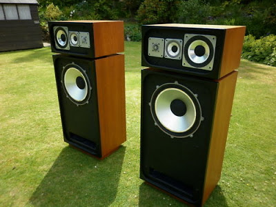

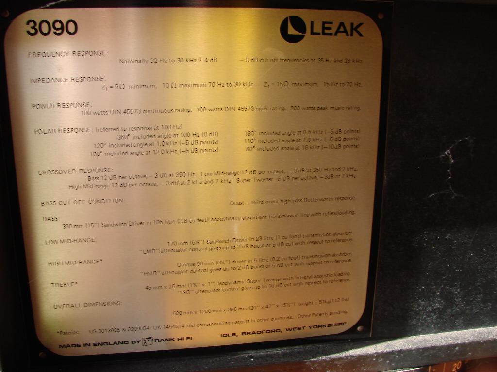

Quelques photos pour vous éclairer

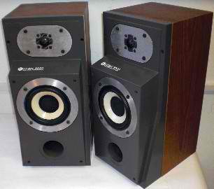

ça va faire deux modèles de plus à présenter, ça, merci d'avance.
elles me plaisent bien les deux petites biblios.
en tout cas, extérieurement, ces grosses enceintes témoignent d'une recherche évidente sur leur conception. :yes!:

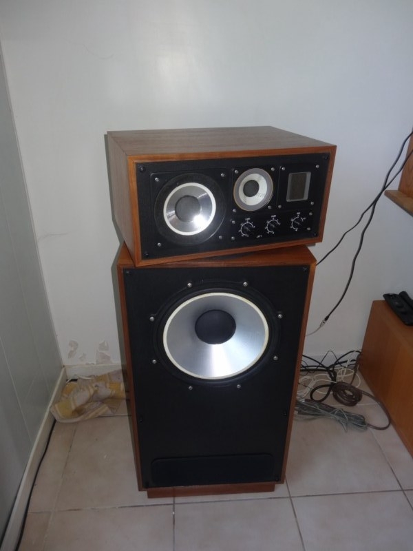

Des photos de mes grands mères après un grand nettoyage.
Ponçage + 3 couches d'huile pour teck.
La droite toute nue
La gauche toute nue

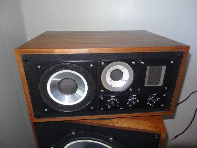

Un caisson Médium Aigu.
L'autre caisson Médium Aigu. A noter que la mousse des tweeters à ruban est encore là. :love:
Je n'avais pas vu de 3090 avec cette mousse avant de voir les miennes. Vaut mieux pas y toucher car elles tombent en poussière.

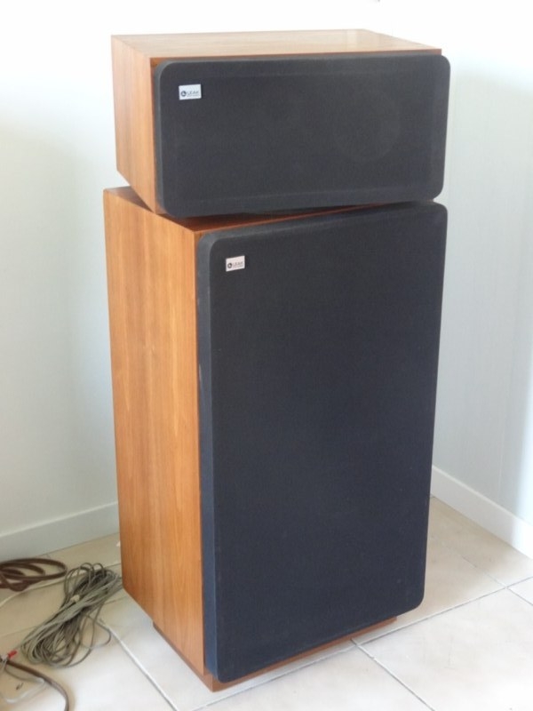

Mes grands mère habillées

Elles sont vraiment belle.
Petite question, sur le haut médium les petits trou/point on t il une utilité ou c'est juste pour faire jolie ?
