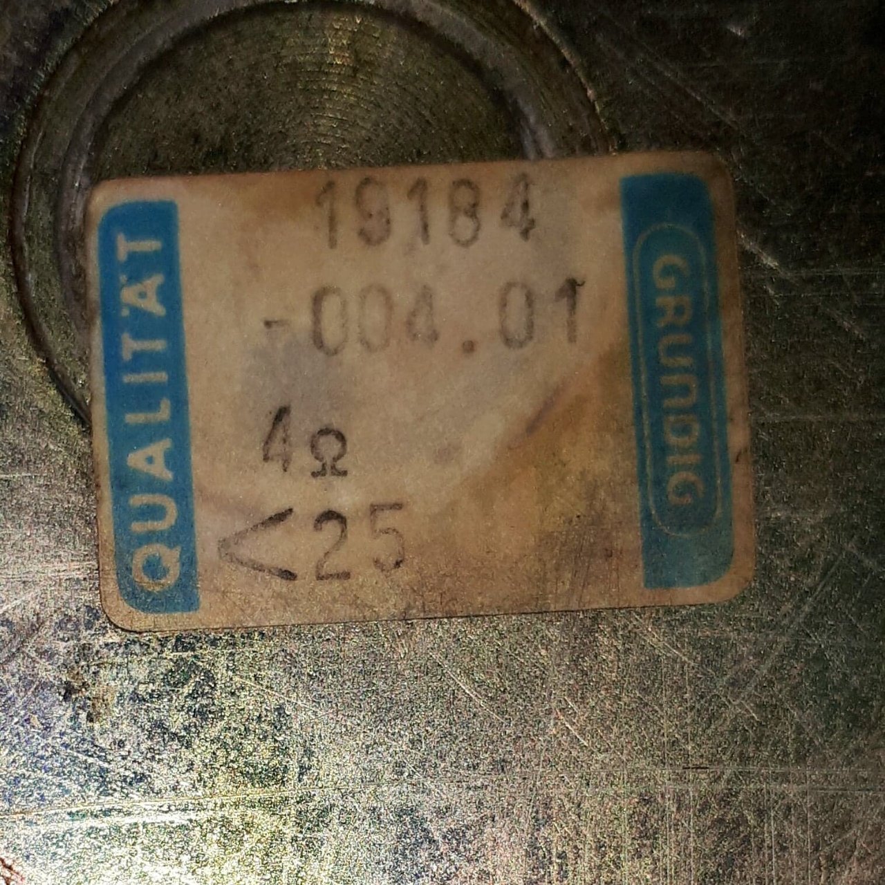

Dans ma quête de HP de remplacement pour les boomers HS de ces enceintes, je me pose la question d'une mention sur la petite étiquette.
Comme vous pouvez voir sur la photo, les HP ne comporte qu'une petite étiquette semblable à celles qui affichaient le prix dans les magasins il y a longtemps...
L'étiquette "Qualität Grundig" mentionne entre autres : <25 comme vous pouvez voir.
Je me demande à quoi correspond cette valeur.
On retrouve le même type d'inscription sur les médium (HP à dôme 40mm) : <750 et sur les tweeters (dômes 20mm) : <1200
Si vous avez une idée je suis preneur !
Merci !
yai
Messages : 337
Enregistré le : lun. 24 août 2015 16:26
Localisation : Saône-et-Loire (Bourgogne du sud)
Re: Grundig HiFi-Box 1500a pro
Message par yai »
En cherchant sur d'autres photos, j'ai trouvé qu'il s'agissant de la fréquence basse. Soit 25 Hz / 750 Hz / 1200 Hz pour les boomers/mediums/tweeters
