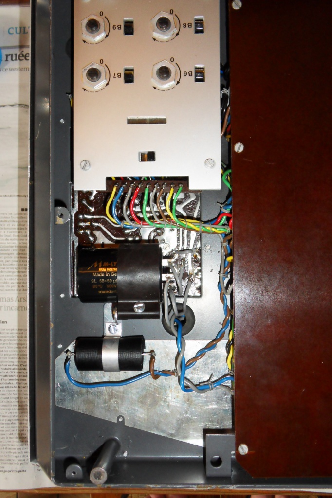

Ils sont maintenant au point et rodés et ont alimenté les Dahlquist DG-10 pour le post les concernant. viewtopic.php?f=20&t=23126&start=140#p383932 Ce CR est aussi celui de ces amplis, car tout ce que ces enceintes ont pu produire les amplis l' ont permis; cette grande lisibilité des moindre détails,la discrimination spatiale des instruments quasi sans faille, ceci permis par une dynamique très vive mais sans agressivité.
Ils sont à la fois très dynamiques et très doux ce qui donne une écoute limpide et reposante. Leur puissance possible doit leur permettre de travailler le plus souvent avant que les taux de distortion ne commencent à augmenter, aidé surement aussi par le "ronronnement" des PE40/60 qui, à ce que j' ai compris, sont très loin de leur maximun, un seul pouvant quasiment fournir à lui seul la puissance de l' ampli ( dans un environement approprié ). La réserve de puissance
est conséquente, et je n' ai pas cherché à atteindre la limite ! Ils offrent en prime un spectacle "ionisation" dès qu' il y a un peu de puissance.
Ce sont des tubes par ailleurs très solides, malheureusement plus fabriqués, dont les équivalents n' offriraient pas la même robustesse. On en trouve
encore en NOS (à prix très variable !), et même si mon vendeur des pays de Loire m' a dit que j' étais tranquille pour vingt ans je me suis constitué le plus rapidement possibles deux jeux. La différence de puissance avec les EL6426 et EL6425 ne saute pas aux oreilles mais je pense pouvoir confirmer que le EL6435 offre plus de profondeur, de facilité, le timbre les instruments me semble aussi plus délicat. Mais je n' ai pas réalisé d' écoutes comparatives suffisament rigoureuses
Les deux amplis ont des origines différentes;
L' entretien du premier a été méticuleux et a surtout été utilisé en sonorisation de festivités "locales". En dehors d' un incident qui a necessité le rembobinage
du transformateur de sortie, une bouteille de bière c' est renversée entrainant un dommageable court circuit, et le changement de deux potentiomètres,
l' ampli est dans son jus. Le rembobinage a été long et délicat mais effectué avec beaucoup de soins.
Le deuxième, venant de Suisse, est complètement d' origine. J' ai le sentiment qu' il n' a pas beaucoup tourné, il aurait servi d' ampli quelques temps
à un organiste mais je n' en sais guère plus. Seules marques de souffrance, deux résistances alimentant des relais HT ( abscents) sont brulées, que s' est il passé ? Bien que ne commandant plus rien cela a entrainé une vigilance accrue chez le réparateur novice que je suis ! Tous les petis chimiques ont été
changés, malgré une faible dérive, idem pour les gros chimiques de filtrage de la HT puissance, là aussi encore dans les clous. Une ronfle faible mais variable
m' a fait remplacer aussi le gros chimique qui est chargé de la partie préamplification. il a été shunté et son remplaçant à pris place sous le circuit. Depuis
plus un poil de ronfle. A noter qu' ils produisent tous un léger souffle surement gênant sur du haut rendement.
La comparaison recapé-non recapé est sans ambiguïté, le rendu dans les fréquences basses est de bien meilleure qualité, cela descend plus,avec plus d' amplitude, d' énergie, de définition. Cela se retrouve pour les autres fréquences, plus propres et définies. Pourtant tous les chimique du premier sont bons
aux mesures, mais ils ont fait leur temps et de belle manière.
Il va s' en dire que je suis plus que satisfait de la musique délivrée par ces amplis qui, en particulier vu leur puissance, permettent alimenter sereinement ces belles Dahlquist avec un ampli à tube, et avec une qualité pour le moins suffisante ! Mais il y a peut être beaucoup mieux, qu' est ce que cela doit être ! ( je découvre les amplis à lampes)
Christophe

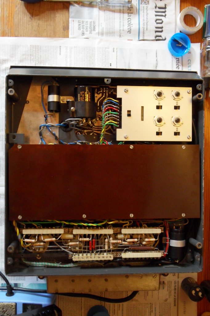

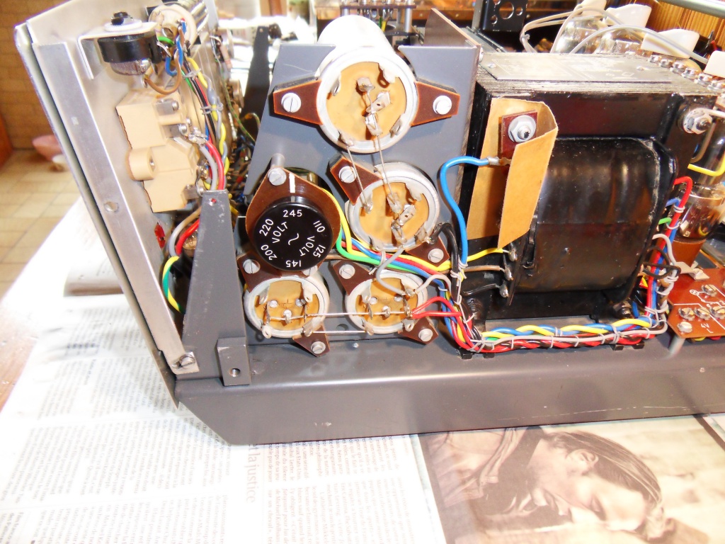

les condensateurs HT d' origine et la façade qui bascule
Christophe
J' ai récupèré un lot de prises Philips et donc conservé les embases d' origine, celà a ma préférence !
Le réglage de polarisation: Il s' agit d' équilibrer l' intensité de deux ampoules, ici éteintes, qui se trouvent dans la rainure horizontale;
un tube après l' autre !
542volts

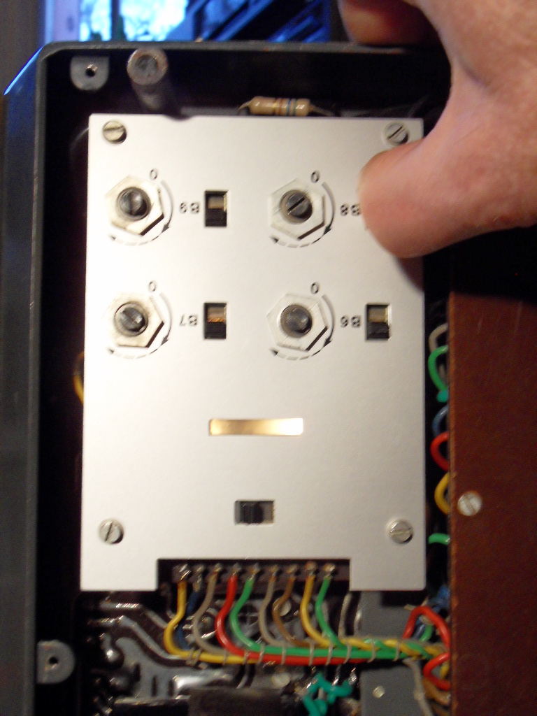

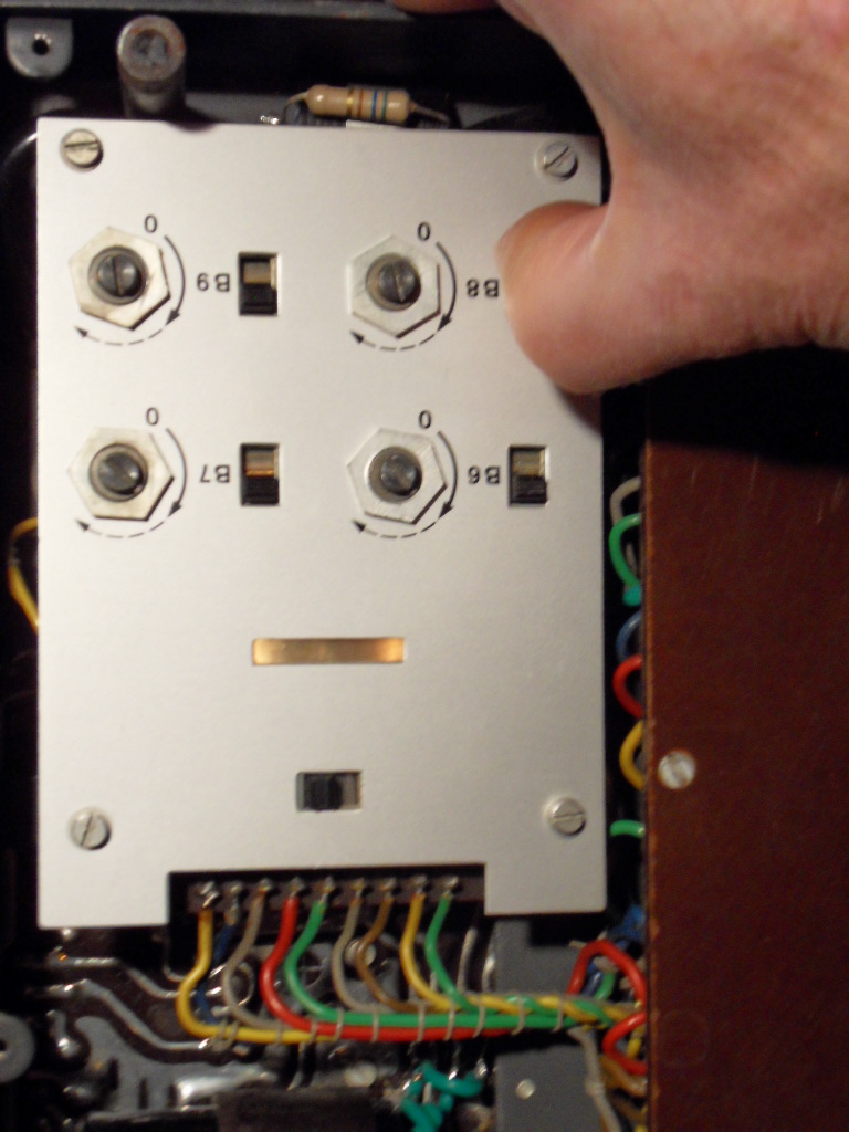

Un complément par des photos, du réglage de polarisation par un équilibrage de l' intensité des deux lampes.
Je n 'ai pas essayer de comprendre le processus, mais c' est surement accessible en théorie, mais bien pratique en pratique.

Ce n' est pas bon
C' est bon après réblage par le potentiomètre, et on effectue la même opération pour les trois autres tubes
Christophe
Ce n' est pas bon
