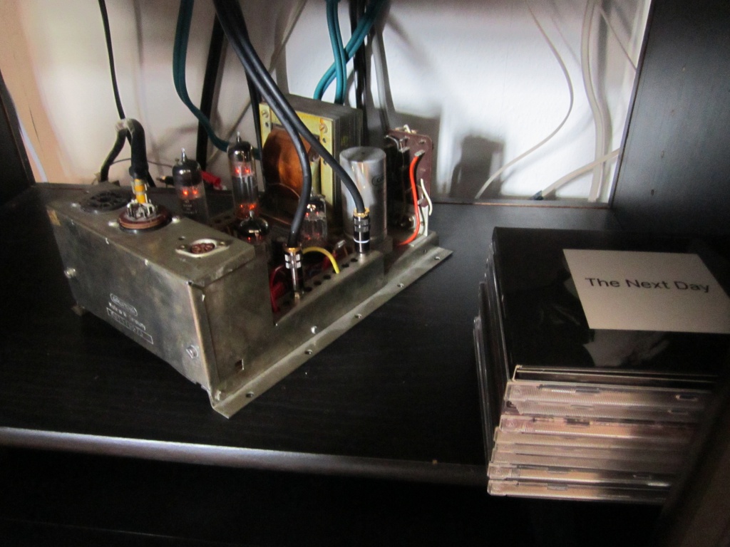

Une chouette présentation, merci! Les deux prises din sont là pour le branchement au preamp? Et la petite à côté c'est quoi?

Salut !
@ Christophe : oui parfois les choses simples font des merveilles et il est de bon ton d'en apprécier l'écoute.
@ Rachid : le bloc s'intégrant "à la base" dans un meuble, les deux grosses prises octales servent pour l'alimentation du préampli (type grundig HF10, HF20 ou HF30 voir ici http://wegavision.pytalhost.com/arlt64/25.jpg ) et celle du milieu pour les haut parleurs : possibilité en 3 ou 5 ohms. La petite prise DIN est l'entrée audio (je l'ai remplacée par les deux prises RCA qu'on distingue sur le côté)
Edit : le voilà en situation (Oui les câbles traînent et c'est moche...je vais arranger ça

D'ailleurs en te répondant je me rends compte que j'attaque mes Pionner 8 ohms avec les sorties 5 ohms du grundig, ce qui explique peut être cette dynamique.
Les pros infirmeront ou confirmeront

Les enceintes indiquées 8 ohms ont souvent une impédance plus proche de 6 ohms de que de 8.D'ailleurs en te répondant je me rends compte que j'attaque mes Pionner 8 ohms avec les sorties 5 ohms du grundig, ce qui explique peut être cette dynamique.
Le primaire de ton transfo doit être de l'ordre de 10k plaque à plaque. En attaquant des enceintes 8 ohms sur l'enroulement 5 ohms, ton primaire passera à 16k, donc la droite de charge sera plus horizontale.
Mais cela n'a rien à voir avec la dynamique.
Si tu veux un peu plus de tenue dans le grave et sur les attaques, régule la tension des écrans. Sur une pentode, la régularité de la tension écran est très importante.
