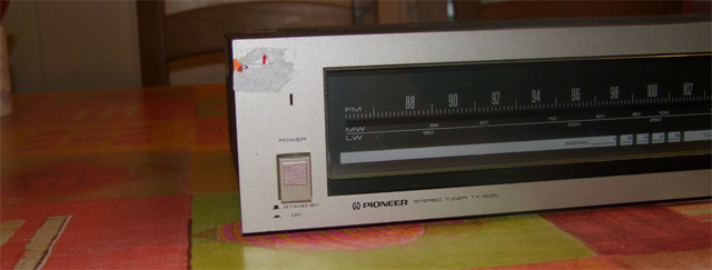

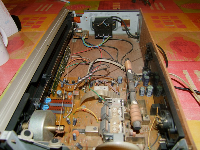

J'ai profité de mon samedi pour remettre en route un petit tuner acheté en décembre au CashConverter du coin. A première vue, un simple dépoussiérage devrait suffire. Le plus dur devrait se limité à retirer l'étiquette sans rayer la façade.

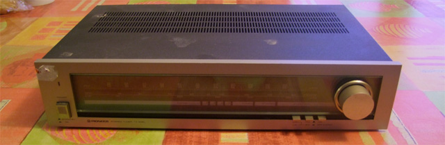

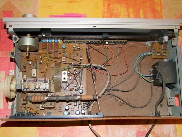

La même bête avant remontage et écoute.
En situation

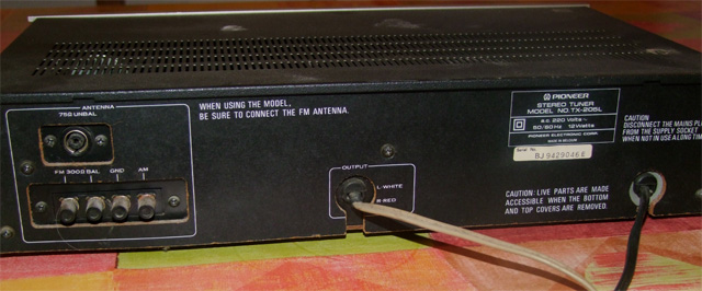

Le sujet d'inquiétude concernait la reception. Si le vendeur m'a confirmé qu'il fonctionnait, il a testé la reception avec un ceintre !
A l'allumage pas de soucis, la réception me semble bonne et surtout elle semble meilleure après une petite heure de fonctionnement. le son est claire, pas de parasite. Par contre les stations ne se bousculent pas sur la bande FM. L'antenne n'est peut-être pas adaptée.
Enfin, l'écoute me plait beaucoup, même si je n'ai écouté que france musique RFM et RTL2.

Pour en avoir un , la réception ne pose pas de problème , il accepte les stations sans ennuis , même avec un niveau assez bas , tu devrais revoir l'orientation de ton antenne , quelquefois , il suffit de quelques centimètres pour améliorer sensiblement la réception .

Je ne sais pas ce que tu lui as collé comme antenne , mais ce sont des tuners simples et peu exigeants , un peu d'attention à l'orientation sur une antenne 300Ohms classique et ils captent , maintenant je ne sais pas les conditions de réception de ton coin... :spamafote:
