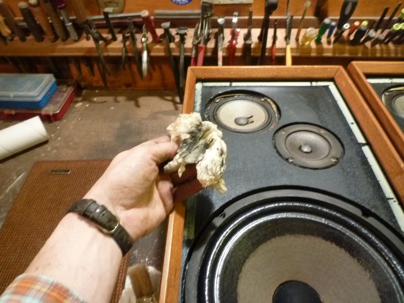

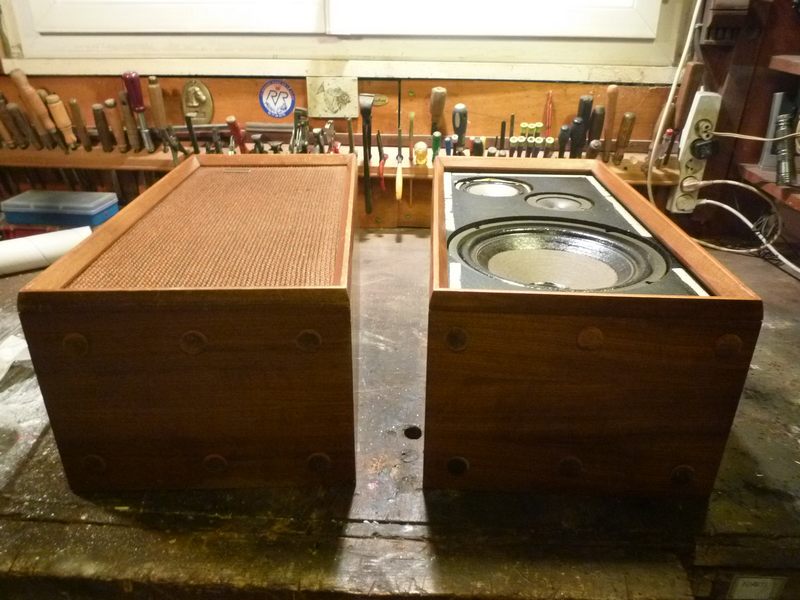

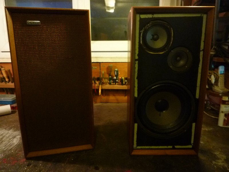

Voilà déjà les bestiaux, assez petites, je me dis que ça risque pas de valoir mes phonophones G2, mais je craque sur l’entourage bois.

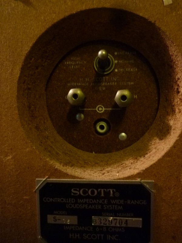

Il y a un réglage 3 positions derrière.

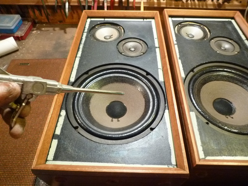

L’ensemble des HP et de leurs membranes semblent corrects. J’essaye de les brancher sur un Yamaha CR620, et c’est le choc ! Comment des si petites choses peuvent elles faire un pareil son dans les graves?
Du coup, je me dis que ce n’est même pas la peine de les ouvrir. C’est plutôt mes phonophones que j’utilise depuis 1978 que je devrais réviser…

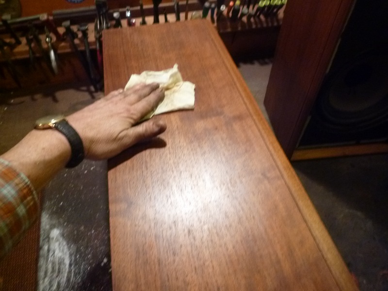

Un petit coup de nettoyage s’impose quand même :
Alcool sur la face avant, léger sur les HP, séchés rapidement à la soufflète de loin. Par contre, les caches sont soumis à un vent de tempête de mer du nord.
Ah, ben mince, pas plus de 8 photos? donc je vais faire la suite dans le message suivant, et je pourrais voir ce que ça donne.

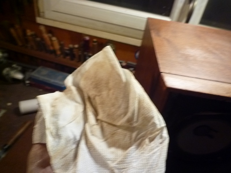

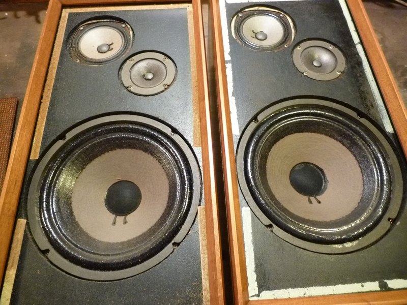

Les photos me semblent énormes! Je comprend pas, j'ai bien suivi les instructions pour réduire avec photo filtre...
Je continue:

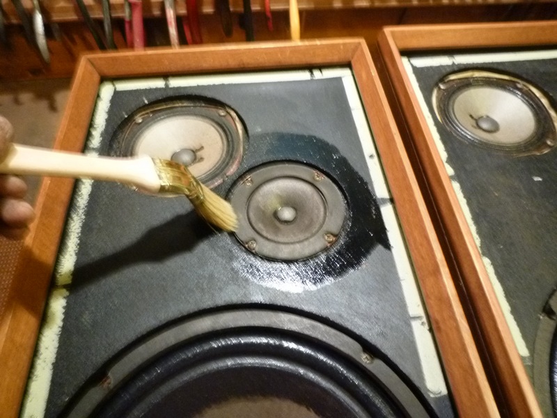

Acétone sur le vernis, pour décoller la crasse et la partie jaunie de celui-ci, sans insister trop, au risque de devoir revernir après. Le placage est de belle qualité et retrouvera toute sa clarté après application d’un rénovateur.
Et les voici trônant dans le salon, à coté des phonophones G2, reliés à un Scott 255S.
L’écoute comparée est impressionnante, et confirmée par toute ma famille.
Avec du Jazz (Archie shepp/Dollard Brand duo), du Clash(London calling), du vocal(Cecile mac lorin), reggae( Aswad) et certains classiques(Prokofiev) :
Les graves sont plus puissantes, les aigus presque agressifs pour moi, et je reste sur la position medium de réglage de enceintes. Mais surtout, c’est une impression de séparation des sons qui me frappe par rapport aux phonophones, comme si chaque instrument était enregistré sur un cd et chacun sur un ampli différent.
L’ecoute du Clash me fait remarquer des instruments ou des sons particuliers dont je n’avais pas conscience auparavant.
Par contre, le rendu me semble moins bon sur une symphonie de Beethoven. Dans ce cas, je préfère le mélange et la douceur des phonophones, surtout associées au naturel sound du Yamaha CR620.
Finalement, c’est assez logique: Scott S15 avec 255S pour Jazz, vocal, reggae et musique de chambre. Les phonophones G2 et Yamaha CR620 sont en cours de révision (je les ai depuis 1978) et seront gardés ensembles pour le classique et une présentation ultérieure (si j’y arrive).
