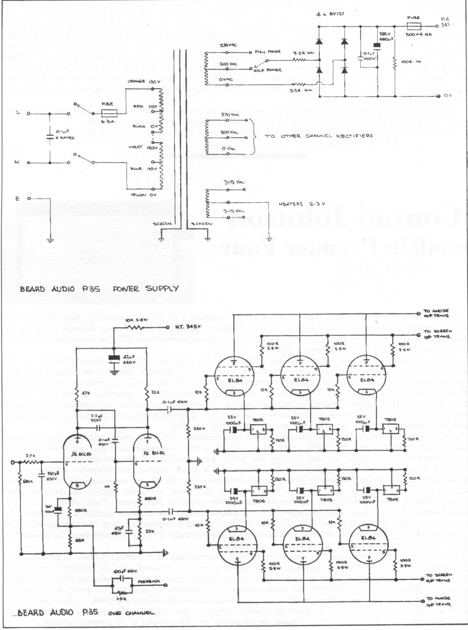

Comment fais-tu pour matcher les tubes de puissance ? Avec 6 par voix ca doit pas etre facile.
Je n'ai pas trouve de schema pour cet ampli: c'est un ampli ultra-lineaire et ils faisaient leur transfos de sortie eux-memes?
Merci encore.

Re: Beard C 35 P 35 MKII
Oui c'est bien un ultra-linéaire, mais pour les transfos de sortie ils faisaient sous-traiter me semble t-il.Je n'ai pas trouve de schema pour cet ampli: c'est un ampli ultra-lineaire et ils faisaient leur transfos de sortie eux-memes?
Tres interessant. Merci.
Ils ont mis la resistance de grille de 100R: tres bien pour eviter les arcs.
Les 7805 sur la cathode... ca c'est drole: ca me rappelle ma jeunesse.
Et un fusible sur la HT. Tres bien. J'en rajoute toujours "a la McIntosh" et ca a sauve un de mes amplis juste avant hier, pour une erreur de branchement HP sur un Acrosound 20-20 (PP EL84). Mon fusible etait un 1A sloblo et il a brule quand meme. Ici ils ont mis un de 500ma sur 6 tubes, tres prudent. C'est bien.
Par contre pas de choke? C'est curieux.
Je rajouterais un thermistor sur le primaire du transfo d'alimentation pour faire un demarrage plus lent de l'ampli.
J'aime le look, et je suis sur qu'il doit etre tres agreable a ecouter.
Bravo
Les résistances de grille ne font pas 100 ohms mais 10k. Elles ne sont pas là pour éviter les "arcs", mais pour
leq oscillations parasites qui pourraient se produire à fort niveau, à cause des capacités interélectrodes.
Les 7805 auraient peut-être pu être montés en régulateurs variables avec 6 petits potars pour permettre d'équilbrer tout le monde ?
