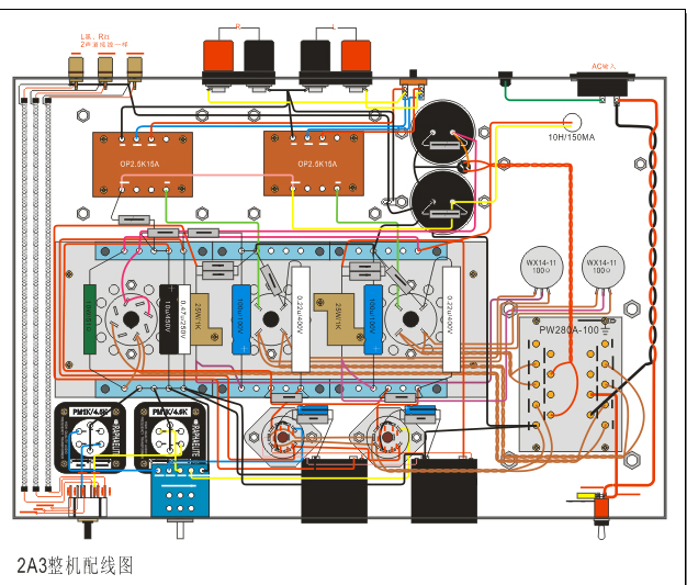

Voici l'intérieur en dessin (plus de batteries pour l'apn) ! ! !

Sacré coup de crayon :cpasmoi!: .
Tu vas donc changer quelques composants passifs ?

et les deux petit .. trucs? transfo? a coté des EF86?

Vinc a écrit :et les deux petit .. trucs? transfo? a coté des EF86?
Transfos d'entrées audio ! ! !
Vincent une question, ne penses-tu pas que le condo avant la redresseuse est trop . . . . musclé et risque de pomper la valve?

Yves a écrit : Vincent une question, ne penses-tu pas que le condo avant la redresseuse est trop . . . . musclé et risque de pomper la valve?
c'est 100µ?
dans les datasheet ils indiquent 32µF mais c'est sans self ni résistance, et self et résistance sont quand même pas négligeable niveau valeur... donc je sais pas trop...
