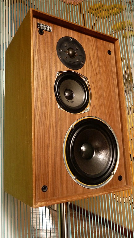

d'abord , je n'ai pas payé beaucoup d'argent pour cet achat , un membre bien sympathique à posté l'annonce sur le forum (petit rappel)
de plus , j'ai téléphoné au vendeur pour qui me les réserves , malgré le nombres d'appels , il n'a pas craqué et une parole :respect:
pour revenir sur les Ditton 22
Mes nombreuses photos témoigne d'une fabrication de bon niveau , une bonne rigidité , assez lourde au final ! le médium avec son propre volume de charge , les fixations des haut parleurs avec écrous interne facilite de démontage sans abîmée les caisses ....un vrai placage en bois pour la finition , les haut parleurs de qualités avec des chassis épais et aimants bien dimensionnés :)
L'écoute :
le Tweeter ! bien présent avec un bon niveau , monte assez haut avec beaucoup de finesse , le Médium un peu en retrait donne une présence et définition dans la bonne moyenne , pas mal pour un 13 cm ! Le boomer très contrôlé par une charge close donne du grave avec modération , tenue et sans excès ......... l'équilibre à tendance à favoriser l'aigu , ce qui n'est pas un défaut , au contraire car l'image stéréophonique en largeur et profondeur gagne en aération . j'ai pas le sentiment d'avoir le son projeté , bien au contraire , plutôt avec un certain recul de la scène comparé à d'autres enceintes que j'écoutes .... donc l'aération , aigu en avant bien défini , un médium qui timbre bien , mais je répète plus en retrait , un grave rond et sec à la fois , tenu et sans effets de résonances de caisses ....
pour moi l'ampli est primordiale pour bien driver les Ditton 22 :o j'ai pu faire des essais sur différents appareils et j'ai pu constater les différences tant du médium et du grave jusque la bien en place , oui elles sortent du grave ! drivées par un ampli de plus de 100watts rms ! volume moyen , des résultats intéressant d'un meilleur équilibre , un grave tenu et présent , un médium bien en place et toujours l'aigu qui file haut avec beaucoup de matière , de finesse ....
la dynamique est bonne , un bon niveau dans une pièce de 5X6 m ..........pas de saturations , et d'agressivités même à fort niveau
pour tirer les qualités évidente des Ditton , avoir un ampli de bonne puissance avec une bonne transparence , suffisamment dynamique encore plus important aux résultats
ce qui prouve les qualités évidentes des Ditton 22 , j'espère avoir éclairé juste un peu avec mon petit compte rendu , qui d'ailleurs va évoluer au file des écoutes ...
j'ai beaucoup apprécié les vinyles , ça marche super bien ! :cool:
des enceintes qui reste dans ma collection modeste :)

Très joli hps et très bien motorisés , il serait vraiment étonnant que l'ensemble ne fonctionne pas correctement.
De plus les caisses sont de bonne facture, donc....tres bonne pioche et très belle restauration. :cool:
Attention quand même au tweeter, fragile si l'ont pousse le volume un peu fort ou si 'un condensateur lache ou dévie de sa valeur d'origine.
Vraiment bel ensemble.
