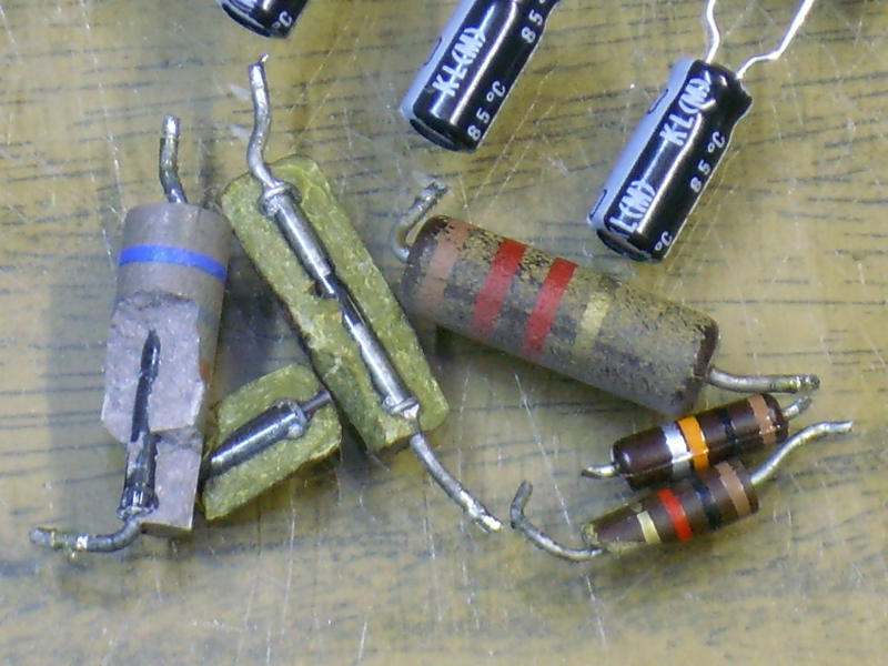

Pas facile à dire, ça couvre la période 60/70.michel29 a écrit : des résistances décortiquées , quelqu'un saurait dater ces résistances ?
Ces résistances à couche de carbone dans des tubes en verre se différencient des carbones agglo grâce à leurs jointures longitudinales.
J'en avais un bon paquet dans le Dynaco SCA35 et comme toi j'ai remplacé toutes ces daubes, elles vieillissent très mal et ce sont les résistances sur lesquelles j'ai constaté les plus grosses dérives.
