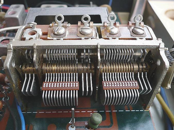

Un truc qui me semble bizarre:il manque une vis sur la cage ,à gauche???celle de l
' AM,je crois??

phil du 95 a écrit :Un truc qui me semble bizarre:il manque une vis sur la cage ,à gauche???celle de l
' AM,je crois??![]()
c marrant , après avoir prix la photo , j'ai dis pareil

Bon,on est 2!!
Attendons la réponse des pros des tuners!!
mais ,ça fait drôle!un filetage sans vis !

J'ai déjà vu des CV ou il n'y avait pas de vis comme celui ci, pas très courant certes mais ca existe. ( ou alors il manquait aussi des vis sur ceux que j'ai vu)

J'ai vu aussi la vis qui manque. Il ne manque pas que la vis. C'est un réglage qui est en fait un condensateur variable, Vous pouvez remarquer que dessous une vis, il y a un petit ressort qui est isolé du châssis du condensateur. Ces vis servent à l'alignement du condensateur variable. C'est en fait des condensateurs ajustable.
Je signale qu'il y a toujours une bobine qui est associée avec le condensateur variable. C'est un réseau LC qui sert soit de filtre soit comme oscillateur. Pour les alignements, on règle la bobine dans le bas du spectre et le condensateur ajustable dans le haut du spectre. Chaque réglage interagit sur l'autre, il faut souvent s'y prendre à plusieurs fois.
