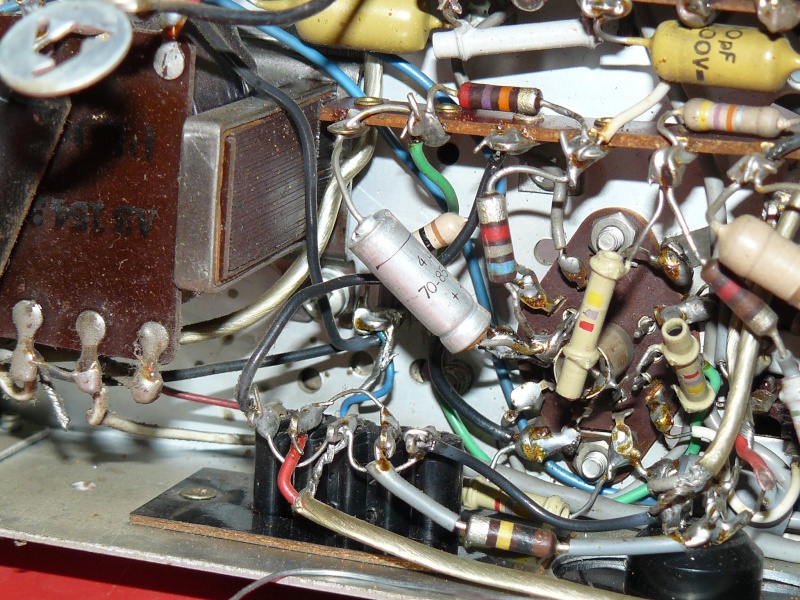

capricorne a écrit ::helloman:
Bel appareil .
Impressionnant l'amalgame de fils et de résistances . :cfou:
Ca c'est typique chez PHILIPS . . . . . le parfait bordel . . . . . :cdesmalades: :spamafote:

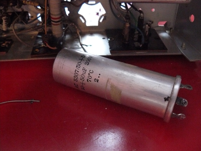

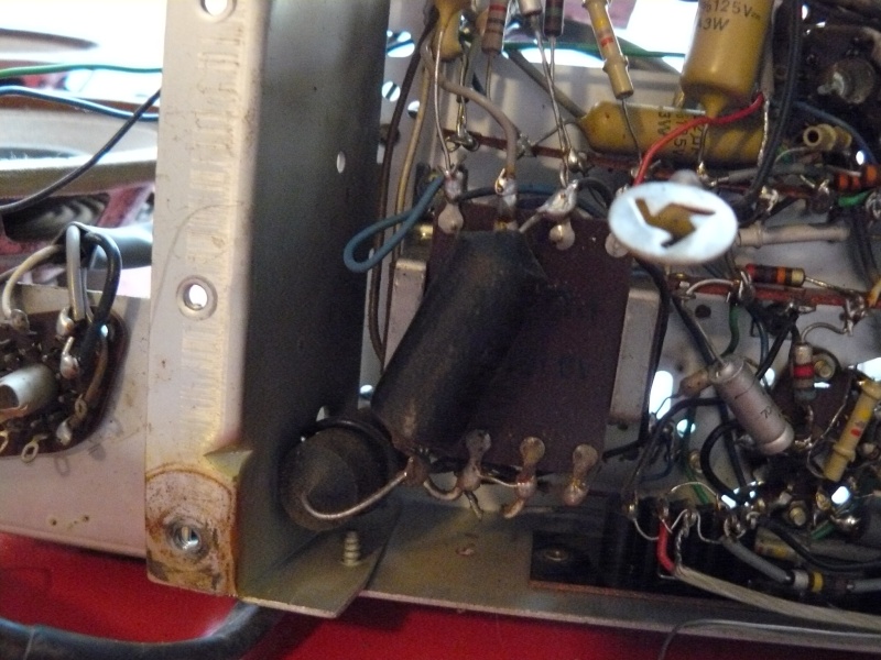

J'ai déposé le condensateur de filtrage de l'alimentation, qu'il est conseillé de remplacer.
Je ne sais pas, il est préférable de remplacé tout ce petit monde....où certains en principal ou sa risque pas grand chose ?

l'intérieur est impressionnant...
surtout pour le néophyte que je suis!!

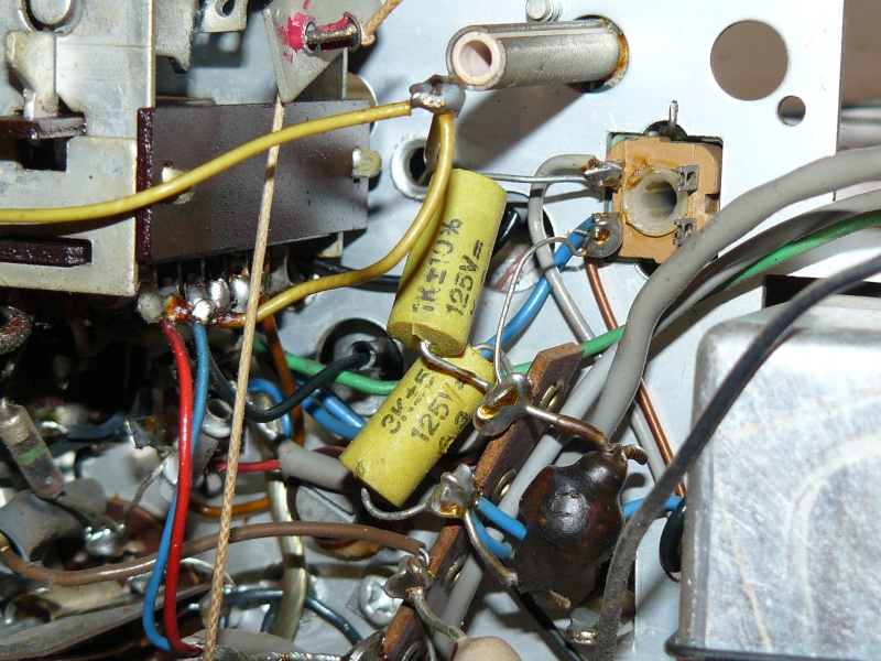

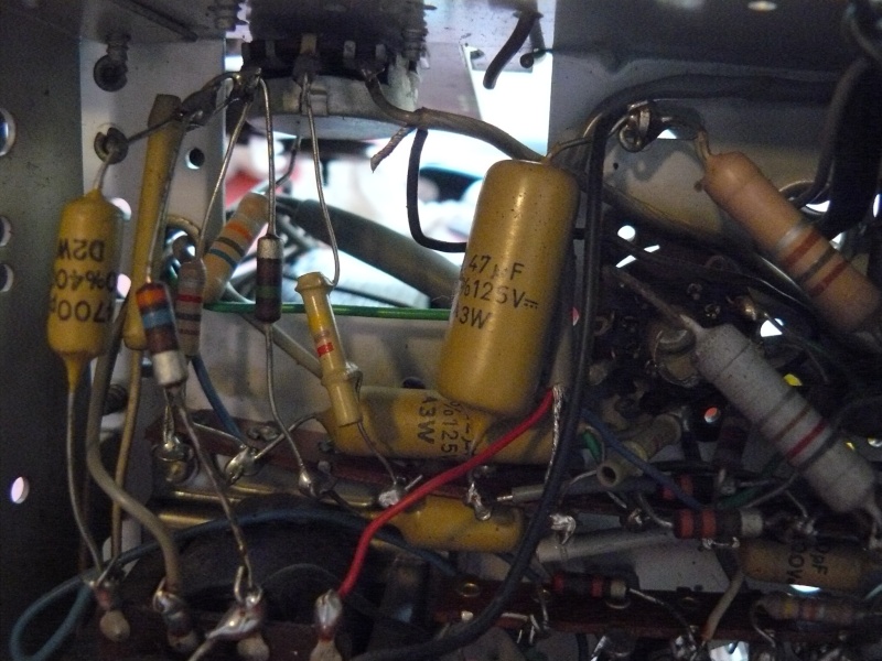

Yves a écrit :Bonjour.
Les "goudron" . . . . . tu vires,
Il est possible que les remplacants des goudrons deviennent aussi petit en neuf !
les "moutardes" . . . . pas touche,
Et les deux la ?

En ce qui concerne le gros chimique, tu peux (pour garder le chassis dans l'état d'origine) le laisser sur place et dissimuler en dessous les nouveaux condos ! ! !
Je te poste ce soir une photo d'une modif que j'ai faite ! ! ! :respect:
Le gros chimique je l'ai vidé carrément :roll:

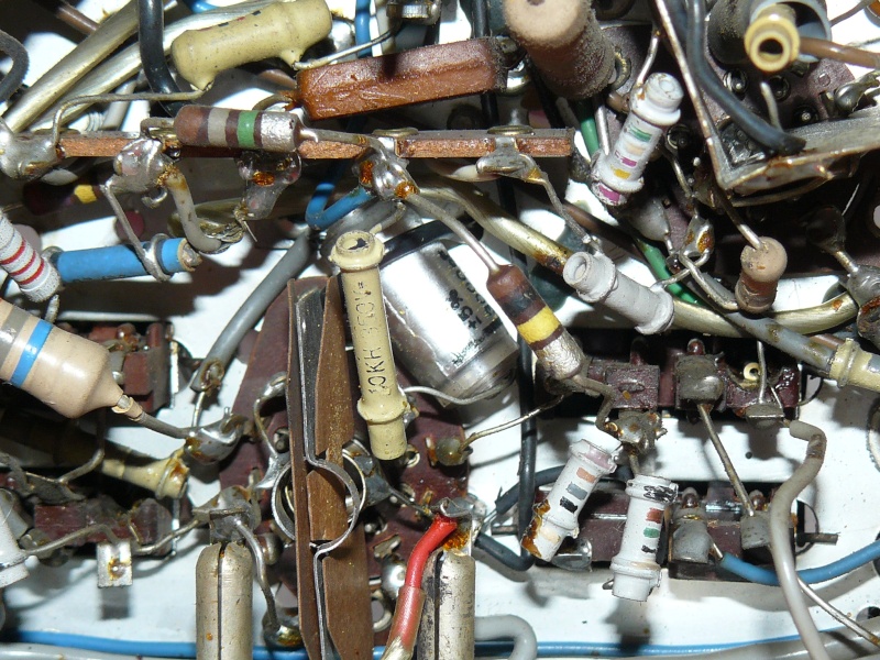

Il va falloir que je liste toutes les valeurs et ensuite de trouver les condensateurs de rechange.
Merci déja pour cette aide précieuse. :merci:
