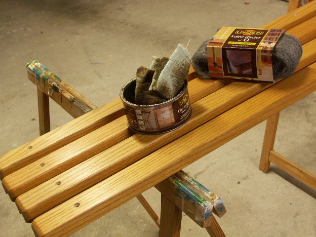

allez tant que l'on y est ! un p'tit coup de jeune à la boiserie :
Phil.

phil
Messages : 2416
Re: Réfection Magnepan MG 1.4
Message par phil »
florent a écrit :Joli boulot ! :respect:
j'étais loin de m'imaginer que ces anciens panneaux vieillissement aussi mal !.. :shock:
j'ai déjà vu des JBL de cet age en bien moins bon état... :cpasmoi!:
Phil.
