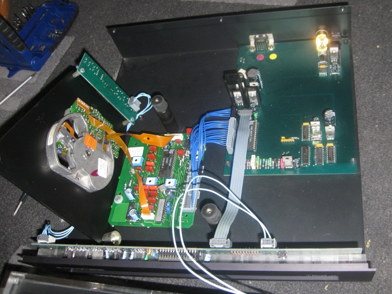

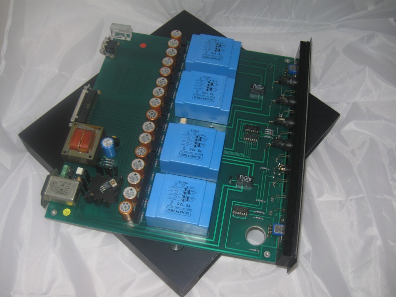

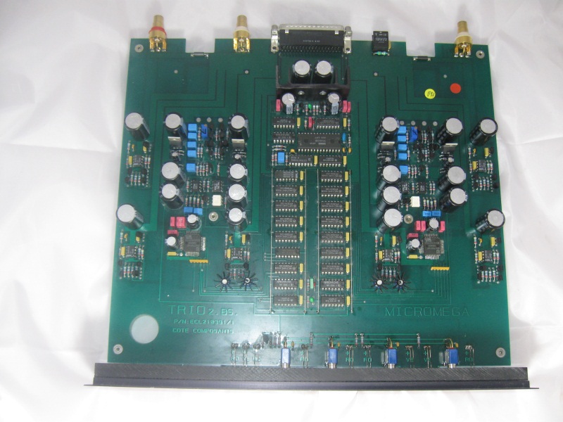

Mais comme je le dis au début du sujet, je ne pense pas que cet appareil soit réparable
Quelques photos supp. après démontage
Pour commencer, l'incroyable carte d'alimentation (!!!???). Pas moins de 4 transfos ...
Photos moyennes, désolé.
Le lecteur ...
Le lecteur ...
Le convertisseur ...

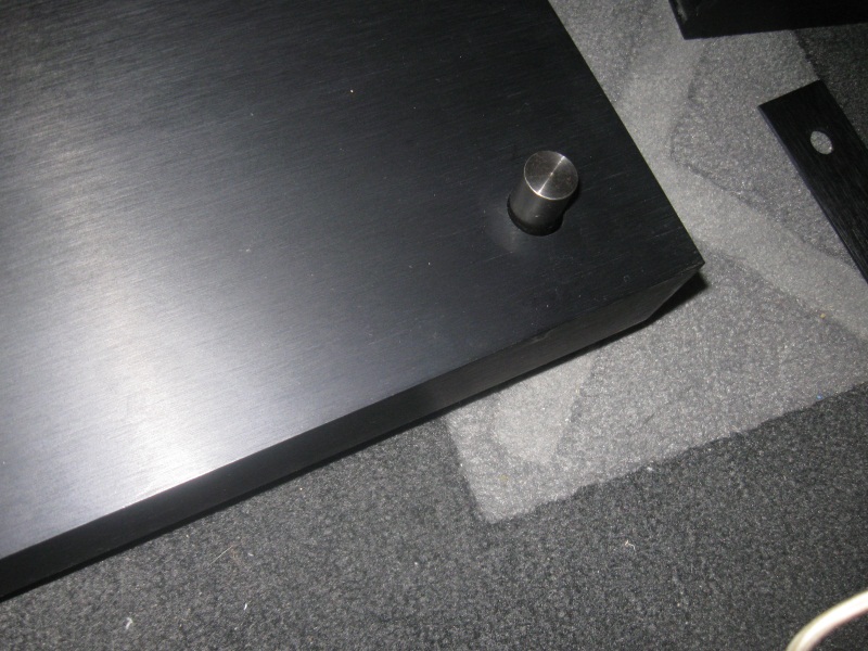

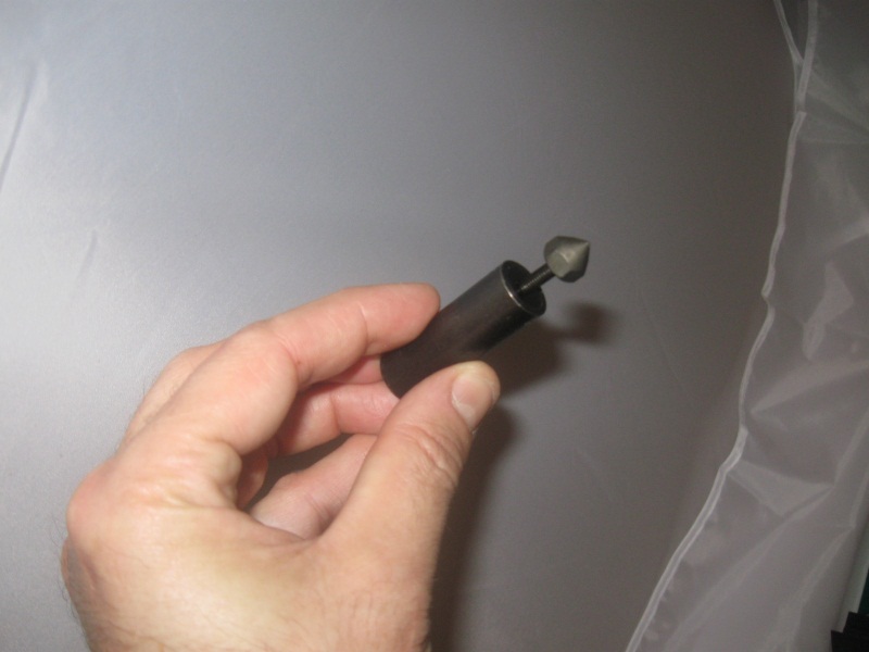

Les pointes de découplages. Présentes sur chaque boitier, elle traversent l'appareil et se posent sur la même pièce en dessous.
Pas facile à expliquer tout ça, mais extrêmement astucieux. Le lecteur est posé sur le convertisseur lui même posé sur l'alimentation.
Le prix du haut de gamme est souvent "discutable", mais la qualité de fabrication est vraiment au rendez-vous sur cet ensemble !
L'alim, l'épaisseur des cartes, la qualité de l'implantation ... etc
