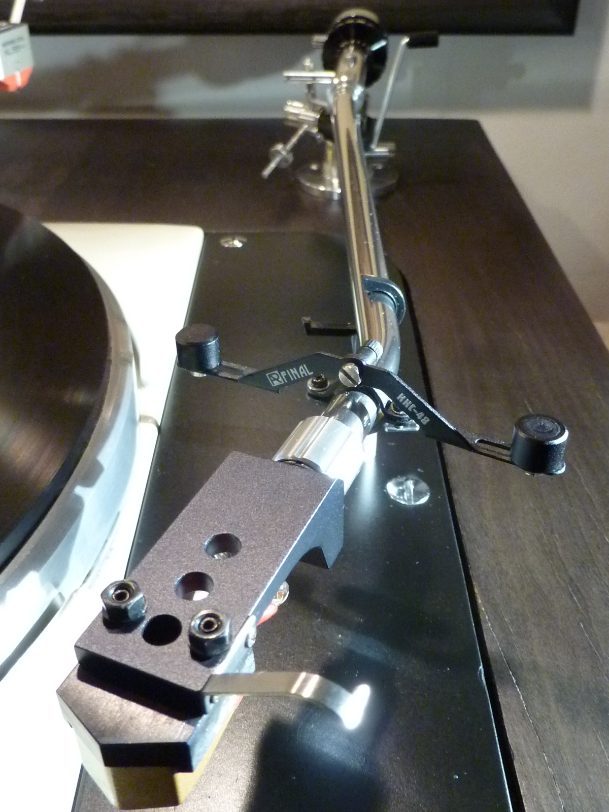

Un petit up de ce sujet pour vous dire que ce soir, j' ai enfin pu connecter un ensemble Stax, bras / cellule / adaptateur au grand complet et ça fonctionne
.... parce que c' était pas gagné !! ...
Pour les essais, j' ai monté la CPS40 sur l' UA-3 (à noter qu' avec la rallonge adéquate, l' embase de l' UA-3 n' est pas au bon endroit) ... le cable du bras est relié au POD-10 dont j' ai effectué une remise en route lente....
Après vérifs des tensions de sortie d' attaque de l' étage RIAA, vérif des tensions d' oscillateur dont je ne connais pas les valeurs
... bref ... connecté sur étage phono d' un préamp ... pas de ronfle ni bruit suspect...
Un petit coup de brosse sous le diamant me confirme que tout va bien coté cellule et que la modulation passe

Cette série de TTS est plus modulable car la planchette est interchangeable en plus.
On dirait que la colle est partie, tu as mis un cache?
j'ai amélioré mon bras DIY ce matin, mais là je joue pas dans la même catégorie
Re: Cellules Stax
:helloman: Jean-Luc En fait, j' attends la version courte du tube de bras adapté à cette cellule..hoplat a écrit :la canne à pêche que ça fait, content que tout fonctionne, le perçage pour le PUA 286 serait plus adapté niveau longueur!!!
Ce sont juste des essais pour vérifier le bon fonctionnement de chaque élément ... Une fois réglé au "petit poil", j' installerai l' ensemble sur le bras UA-70
